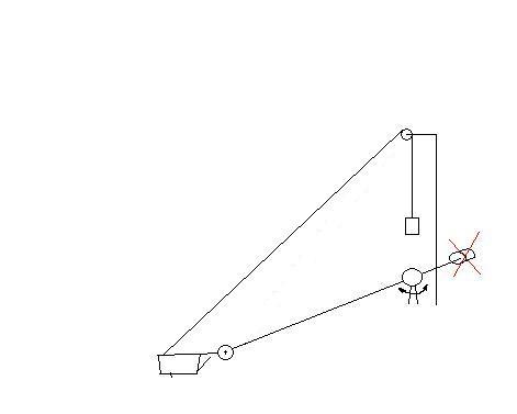

ING писал(а):
mixtver писал(а):
Помнится мне, что противовес на тонарме - вещь нехорошая (увеличивает момент инерции как в горизонтальной так и вертикальной плоскости). Но и без него никак - головки слишком тяжелые. А не лучше ли будет использовать не противовес, который расположен прямо на трубке тонарма, а например такое устройство (по аналогии с грузиком антискейтинга)?
Грузик повешен на нитке через блочок.
По крайней мере момент инерции в горизонтальной плоскости будет полностью исключен. А в вертикальной - по моим прикидкам останется тем же.
А может так уже делали? Какие недостатки?
Нитка вполне м.б.заменена пружинкой, тогда не нужны ни груз, ни колесо.
Пружина имеет важное отличие от нитки с грузом - упругость. Отсюда резонансная частота системы масса/упругость. А лишние резонансы очень нежелательны.

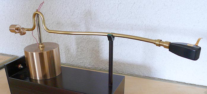

нда) Первая картинка смешная, а вторая -
download/file.php?id=11172&t=1
да, принцип похож - груз над осью вращения, значит не добавляет момент в гориз плоскости. Но реализация уж очень нерациональная.
Михаил.

Ну, а здесь я ничего похожего не вижу. Почти совсем типовой тонарм, только самодельный.) Удлиненный, без антискейтинга.
Евгений, а было бы интересно узнать Ваше мнение по существу. Тем более, что с Вашими руками первый вариант можно протестировать буквально за часок...
Михаил.

mixtver писал(а):
Еще один вариант. На основном шарнире оставить только вращение в горизонтальной плоскости (как у граммофонов). Шелл посадить на свой шарнир с вращением вверх-вниз. Помню, АМЛ писал, что это чем-то сильно лучше (увы, не помню точно)
Шелл уравновесить грузиком.
Ну так это и есть тонарм с первого фото Евгения,который вам показался смешным.
Если Вы не видите разницу, то пусть так))

Сообщения: 452
ING,в том виде,как нарисовано - не рабочая вещь.Что из себя представляет узел крепления пружины к стакану горизонтального вращения(где крестик стоит)?
Вещь у меня два года работает и публиковалась мною на форуме АМЛ.
Крестик - винт крепления пружины.
Ваша конструкция не содержит ничего нового по сравнению с моей, кроме ненужного
грузика.
Рабочий ход тонарма по вертикали очень мал, определяется только неровностью пластинки.
