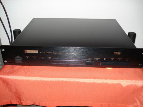

Р.С. Если порассуждать о проявлениях твердотельных выходных буферов ( и ламповых ) после цапов ( имею ввиду после самого чипа , типа АД1865 , ТДА 1541 , ВВ63-К и т.д) , то могу поделиться своими наблюдениями , исключительно практического плана , когда пример
очень приличного транзисторного оконечного буфера после цап ВВ pcm63 -к встретил в ДАКе Парасаунд - D/AC-1600 HD ( фото ниже) , который мне давали на доработку , касаемо установки более продвинутой комбинации элементной базы .
К слову , такие фирмы , как Аудионот в своих ламповых топовых ДАках более 3 четвертей всего конструктива кидают на опцию лампового буфера.
Масштабы поражают :раздельные полностью БП с персональными ламповыми стабилизаторами на 1 -ый и 2-ой каскады , с хорошей сигнатурой лампы ( 6463 Телефункен) , трансформаторы 33:1 на выходе , обеспечивающие порядка 10 ом выходного сопротивления . К такому ДАку подключаешь ШП АС и они вполне контрольно так ...
В Парасаунде 1600 тоже был обнаружен мощный , но уже транзисторный двухтактный УПТ буфер , работающий в классе А и тоже имеющий грандиозный ресурс - в скорости , полосе и выходном сопротивлении . Нашпигованный Блек Гейтами (!) и приличными резисторами ; я его даже не стал трогать , т.к. фирма уже сделала всё , что можно .
В чём же отличие , спросят многие невольно , в топламповом и топтранзисторном версиях буферов для ДАКов ?
Отличия я услышал в тонких нюансировках , в разном тембральном разрешении , в более аналоговой похожести звука в случае лампового буфера и интригующе быстром и четком - транзисторного . Кончилось тем , что сделал отдельный выход , поставил очень качественный переключатель и владелец Парасаунда обрёл возможность подключать -или штатный свой транзисторный буфер , или выносной , но ламповый -мой .
И что , поинтересовался как-то , что слухаем ? Примерно 70% -ламповый и 30% -транзисторный ; навскидку , вроде.. :)
Мощный транзисторный буфер - справа на верхней плате .
