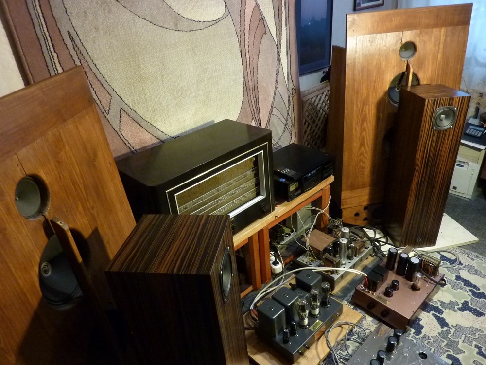

Прослушивание производилось на моей домашней аудиосистеме , где источником выступал апгрейдированный СД- PIONEER PD-75 -со съёмом сигнала после микросхем его цапов и последующим усилением ламповым буфером на довоенных лампах ЕL12 с трансформаторным выходом на " довоенных "(до войны АМЛ с дураками ) трансформаторах Аббаса . Главная особенность этого буфера - это высокое музыкальное разрешение и та гармоничность тембров , вкупе с отменной динамикой и микродинамикой , что делает звучание тандема ( Пионер + буфер) мало отличимым от даже дорогого винилового источника . Основное тут субъективное приближение - способность СД-источника выявлять интонационные и ритмические отличия , что всегда выгодно отличает винил от цифры .
Основные АС : открытого типа из старинных еловых досок и на динамиках 8" , 10" Телефункен на подмагничивании . Вторые АС -недавно сделанные открытые ящики уже с 15" НЧ и 8" основным ШП - Визатон В200 . Бас на этих АС по реальнее , потверже и поглубже .., с уже телесным ощущением ритма .

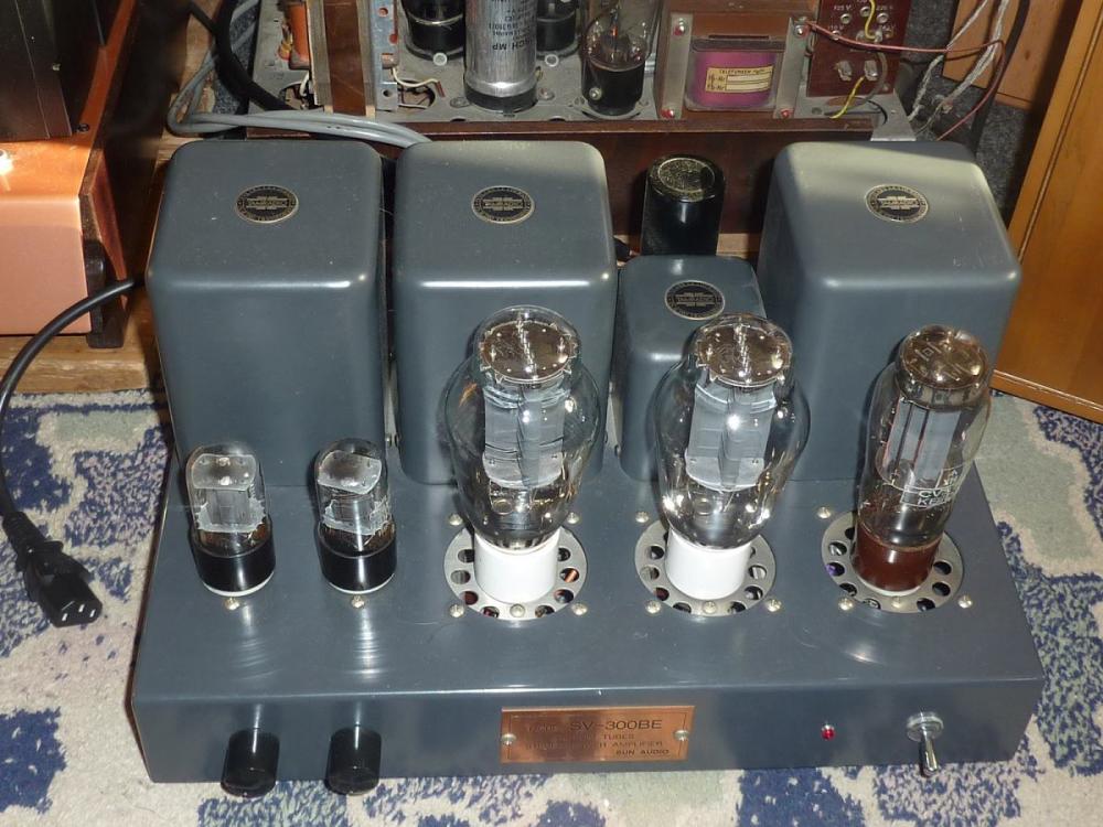

В самом оконечном усилителе San Audio SV-300BE на 300В схемотехника простая : три каскада - два на 6sn7 c прямой связью и выходной на самой 300В . На аноде 300В - всего + 290в при токе порядка 50ма. Мощности намерял всего около 4 ватт на канал , а не 8 вт , как отписано . Элементная база фрагментарно слабая . К примеру , против 2-х ваттных резисторов Ален Брадли и основного фильтрующего конденсатора -красавца ( 47мкф+47мкф х500в) ничего не имею , но остальное - желает лучшего : полипропиленовые карликовые конденсаторы в переходе к 300В (0,22мкф ) , электролиты -черные Ничигон (ужос) , провода японские -там , где нежелательно ... , накал 4, 3в ( говорят так линейнее ВАХ 300В , но что при этом бывает с энергичностью звука? ) . Входной кабель - японский телевизионный экранированный -видимо иных не было... .

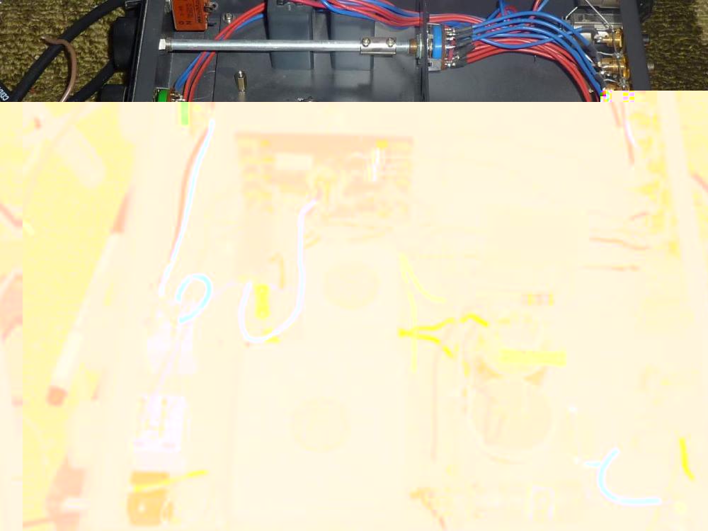

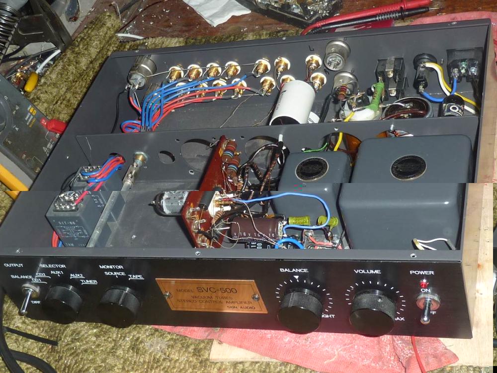

В предусилителе SVC -500 : Когда я пропустил музыкальный сигнал через сие и послушал на своем референсном аудиотракте , то понял , что тут одним апгрейдом не отделаешься , ибо светила явно целая реконструкция и это при том , что в предусилителе стоят такие неординарные http://www.ebay.com/itm/RARE-2-x-TELEFU ... 3ce23cf91b лампы , как ЕСС802S Telefunken , но избыточное число контактов и паек на пути аудиосигнала сделали всё , чтобы потенциал этой лампы утонул в этом беспределе японского конструктива .
Решено было основную плату снять и поставить принципиально иную схемотехнику -без катодного повторителя со 100% ООС и с максимально возможной минимизацией паразитных паек и контактных пар -на пути сигнала . Детали тоже - проверенные и подобранные по музыкальному критерию.
Пока фото.
ламповый буфер на ЕL12 Telefunken - сзади SAN AUDIO . Контрольные "выстрелы" делались на усилителе МАНа для STAX-007 - проверкой предусилителя : слышно практически всё ! Он на стойке слева .

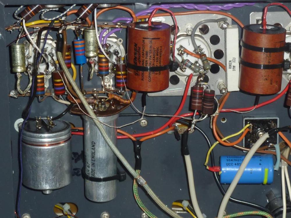

После апгрейда . Теперь в переходе к 300В стоят медные Дженсен в рареr стаканах . Выводы их заменил на силвер Кондо и литц .Телефункен . В цепях питания появился бумагомасл. Bosch MP 8mf , Riken Om резистор , в накале 300В - танталовые резисторы и Блек Гейт 100мкфх 100в .

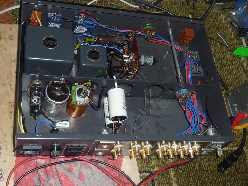

Предусилитель SAN AUDIO SVC-500 прошел реконструкцию , так как предусилитель -или он настоящий и прозрачный для музыки , или в противном случае лучше вообще не кошмарить систему мутным звеном -проку все-ровно будет мало .
В оригинальном виде входной сигнал по японским экранированным проводам , попадал на основной коммутатор с двумя точками контактных переходов ( и паек, конечно) , потом с него на второй коммутатор -такой же с двумя контактными переходами и это ради опции контроля записи ленты , но далее на АЛПС баланса и с него -только на сам РГ -тоже АЛПС . Потом израненный сигнал с сильной уже энергетической анемией попадал на основную плату ...-с этими стоечками и паечками , перемычками и печатным монтажом до кучи. Катодный повторитель ( вторая часть лампы ЕСС802 S) -любимая опция японцев - завершал всю эту схемотехнику , "укрепляя " сигал оковами 100% ООС . Потом на выходе катодного повторителя стоял приличный немецкий конденсатор AUDYN -CAP Reference (2%) и через 0,5 аж метра японского кабеля - и (ура) сигнал наконец-то поступал на выходные RCA гнезда .
Понятно , что шансов у музыкального сигнала остаться музыкальным и ясным практически не оставалось -не тот случай .
После реконструкции :
Было принято решение коммутор входов не применять и поэтому входной сигнал ( с RCA in ) по проводу литц. Телефункен поступает сразу на танталовый задатчик (56к) РГ( Г - регулятор) , где регулятором остался штатный АЛПС 100к . Регулирование баланса убрал , так как он явно лишний (есть в оконечнике комплекта ) . 56к через перемычку из моножилки Телефункен входит сразу на вх. сетки лампы ЕСС 802S.
В катодах ЕСС802 S -танталовые резисторы (1к) , шунтированные Блек Гейтами 220мкф серии FK . В анодах -угольные АМRG 33K (2ватта) . Выходные конденсаторы - пока 0,47mf AUDYN -CAP -не последний новодел из Германии . Связь этих конденсаторов -через силвер литц.Аудионот (от АN- Vx ) , а выход впаян прямо в гнездо RCA out.
Монтажная плата - гетинакс от манитофона М5 Телефункен . Монтаж - объёмный . В БП после кенотрона 6Х4 Osram теперь стоит бумагомасляный Bosch МР 8мкфх 375в , потом штатный дроссель Тамура и конденсатор после : 100мкф х 500в (Дженсен ) , потом 5к Ален Брадли и опять 100мкф х500в ( вторая половина Дженсен) . Далее готовое напряжение ( + 245в ) поступает на анодные резисторы ЕСС802S . Накал ЕСС802S - выпрямленный .

В самом оконечнике SV-300BE на 300В схемотехника простая : три каскада - два на 6sn7 и выходной на самой 300В . На аноде 300В - всего + 290в при токе порядка 50ма. Мощности тут всего около 4 ватт на канал , а не 8 , как лукавят японцы . ... , накал 4, 3в ( говорят так линейнее ВАХ 300В , но что при этом бывает с энергичностью звука? ) .
300В в таком режиме можно смело заменять на 6С4С (чуть уменьшив ток и напряжение). Будет намного музыкальнее... 300В имеет смысл применять при токах 80-90 ма и напругах 400-450в, тогда хоть энергетика появится. А в джапанском варианте включения 300В ни музыки (по определению), ни энергетики нельзя получить.

Японцам нравится медиум режим работы лампы 300В , который условно представлен в даташит самих 300В . Это Иа= +300в и Iа= 60ма . После установки в описанный выше San Audio более серьёзных комплектующих и памятуя , что потенциал Тамуровских выходников высок ( ясные и музыкальные ) , мне стало ясна причина такого предпочтения . Лампа в этом режиме звучит изысканно и благородно , проявляя динамику и энергетику , хорошо согласующуюся с потенциалом акустики с отдачей уровня 96 дб и выше . Всё дело в согласовании и понятно , что 4 ваттный СанАудио будет звучать на тупых АС ( 88- 90 дб) значительно зажатее , чем на АС с отдачей в районе 100 дб . Японцы же ещё любят рупора и тут такой режим 300В просто панацея -для любителей этих баллонов и рупоров .
Т.н. премиум класс работы 300В -это рассеиваемая мощность на аноде 30- 36 вт макс при токе анода до 90 ма и напряжении анода - до 450в. Режим интересный , но сложный в реализации , часто предпочтителен с фиксированным смещением и конечно - маркетингово он более популярен , т.к. народ чаще попадает на тупые АС , нежели на чувствительные изначально . На первый план с таким режимом выходит мощь , прёт неимоверный бас и плодятся мифы о том , что с этим басом делать дальше . :)

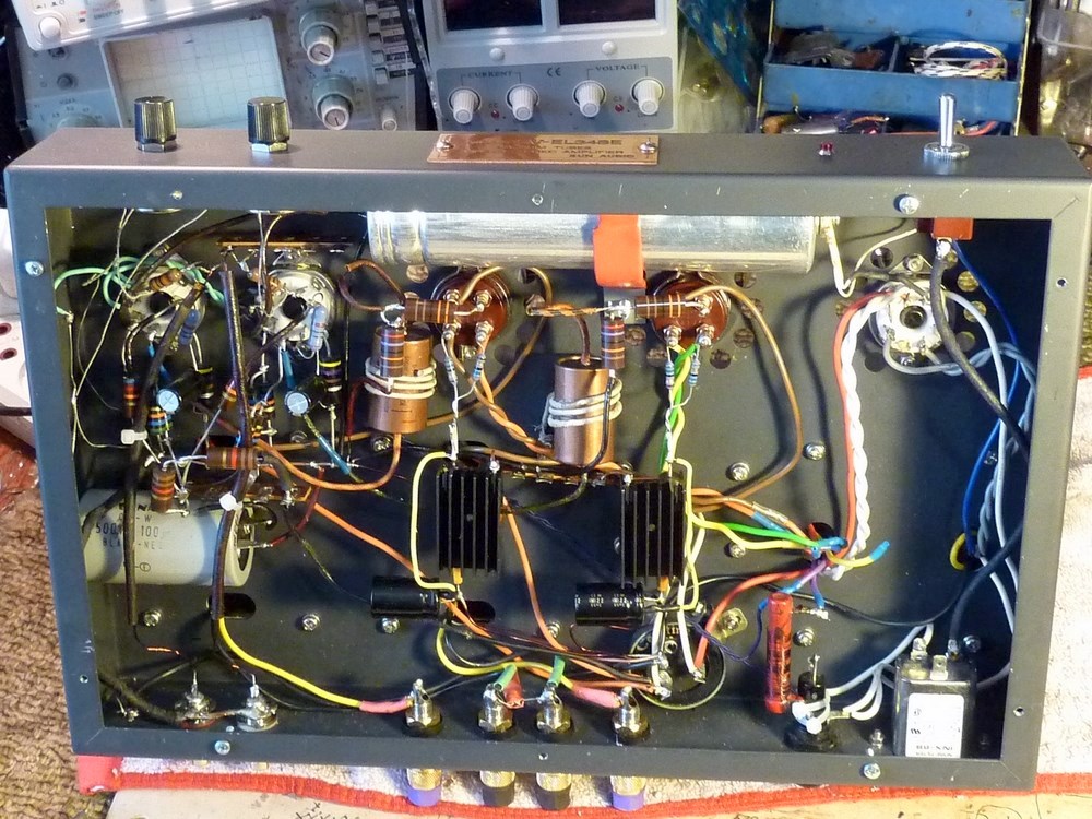

Продолжая тему тьюнинга усилителя СанАудио .

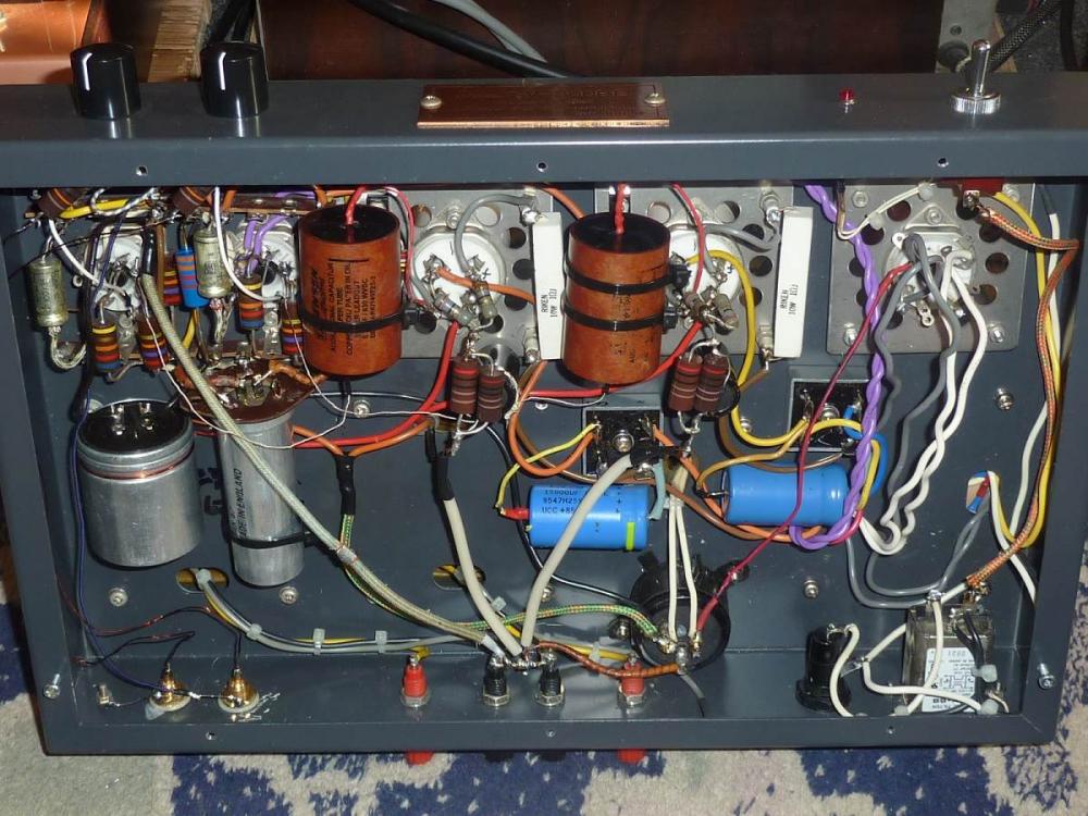

Предварительная версия тьюнинга ( назовём так ) - фирменная схемотехника СанАудио , но микс комплектации - хорошего замеса ... .
В токозадающей цепи 300В (2А3) - танталовый резистор 2 ватта 820 ом -на радиаторе .
Переходные конденсаторы - медные в меди Аудионот : 0,1мкфх 630в. Позже добавился ещё один : о,1мкфх500в - ERO -с М5 Телефункен .

Базовая реанимация схемотехники СанАудио подразумевает применение известной темы - уголь в аноды и питание , а тантал - в катоды и накал , с сетками и переходами . Это даёт шанс появится тем тембрам и тому разрешению, на которое способны его величество выходные трансформаторы Тамура SOT 525 (825) . Трансформаторы очень музыкальные , образные , тяготеющие к мягкой "гудронной" поволоке... , красивой , к слову.
Конденсаторы меняются на Керафайн , Блек Гейт и Боши МР , которые шунтируют катод драйверного каскада , имеющего прямую (гальваническую) связь с первым каскадом предусиления. По мне , сия схемотехника - криминал , так как на осцилографе бедная синусоида имеет далеко не симметричный вид -толстая внизу и тощая сверху . Всё это только добавляет "сахара" в компот , делая сию смесь ну оочень специфической в восприятии ...

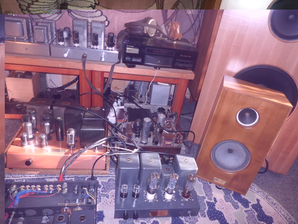

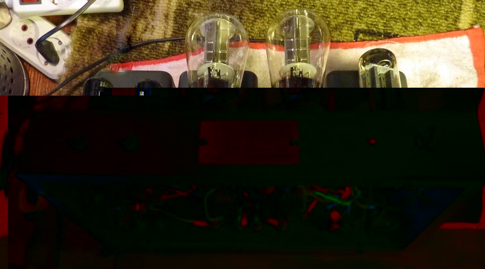

В итоге , было принято решение , отправить схемотехнику СанАудио в отставку и применить консервативно скроенные ламповые каскады с "жуткими лишними" переходными конденсаторами и уже спокойно выставленными оптимальными режимами самих ламп . Синусоидки на осциллографе моментально обрели весьма симметричные ровные формы , а звук преобразился в тот изыск и ту нейтральность, когда можно как-то говорить о тембральном многообразии разных записей и исполнителей .
Выходной каскад на 2А3 (на фото временно стояла 300В ) по накалу питается переменкой , после дросселя - спаралеленные 47мкф х 500в Керафайн и после дросселя - AZ12 Телефункен - бумагомасляный Сименс 16мкфх 630в . Эта комбинация имеет решительное преимущество перед :47мкф Керафайн после кенотрона и опять -47мкф -после дросселя. Появилась МАТОВОСТЬ в тембрах , исчезла какая -либо искристость на сибилянтах .
К слову , работать модернизированный Санаудио будет на ШП АС ОМЕГА СУПЕР 3s , где уникальный динамик 4,5 " с диффузором из волокон конопли , вытаскивает такоё разрешение , что становится ясно - петь сие будет только с очень выверенным и гармоничным усилителем , с такого же уровня источником . Что парадоксально , такие миниатюрные 4,5" динамички играют (в итоге) рояль просто феноменально проникновенно и артикуллировано , что просто повергло в шок любителей его звучания.
