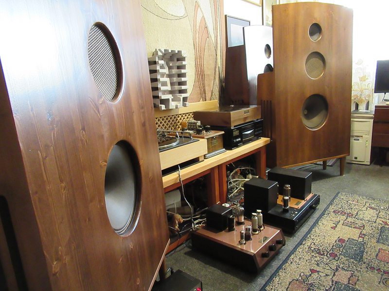

Созданы в лаборатории SMLAB
Акустические системы открытого тира с минимизированными внутренними переотражениями . Достигнуто путем выбора формы переднего щита - ""усечённая пирамида"" -в основании -750мм и в вершине - 700мм ; боковины в итоге под углом + прорези .
Высота АС (с ножками) - 1350мм , глубина : 290мм.
Динамики : 12"шп RFT 3060 , 15" НЧ - SICA 15E 2,5 -CS. Твиттер - Сименс VAC .
Полоса : 40 гц- 16.000 гц ( - 8 дб ) , 97 дб / 1ватт -1м .
Материал корпуса : 18мм старинная ель .

Как включены RFT 3060 , 15" НЧ - SICA 15E
СообщениеДобавлено: 19 янв 2018, 13:03
Применён т.н. согласованный последовательный тандем : 12"" RFT ( Rакт .= 4,5 ом) +15"" SICA ( 6,7 ом ) .
Это даёт в оупен бафл свой результат - взаимодополнящий , ассиметричный , гармонизирующий. Соединение без каких либо катушек индуктивностей и резисторов (если не считать индуктивности самих звуковых катушек) .

СообщениеДобавлено: 06 авг 2018, 21:05
Заменили в ОЯ ( описание выше ) из сухой ели динамик 15" SICA на 15"" НЧ с деревянным диффузором от Михаила Уракова , 12-ку РФТ Михаил тоже привёл в чувство . Нижний регистр зиграл многожанрово ...

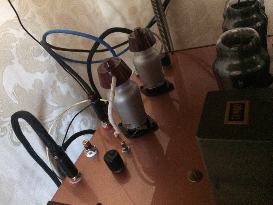

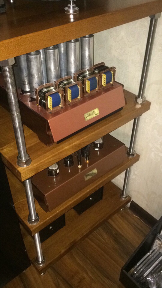

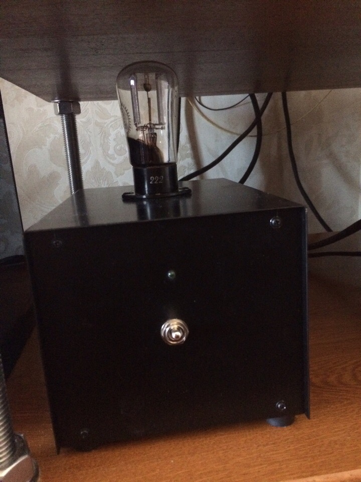

Это один только блок питания корректора -на кенотроне AZ11 ; всего их два , двойное моно.
Топ -корректор лаборатории SMlab .
Двойное моно , силвер RC -КОРРЕКЦИЯ , переходные конденсаторы -силвер Аудионот , в блоках питания - отсутствие электролитов , только бумагомаслянные Боши .
Силовые трансформаторы и дроссели -на HI-B сердечниках (двойной сикор) , заказывались у Марка Фельдшера в Израиле .
Входной каскад - пентодный на AF7 .
Выходной каскад - EL12 с дроссельной нагрузкой Танго .
Медное шасси .
Работает с усилителем лаборатории на EL156 и верхними АС от Аудионот .
