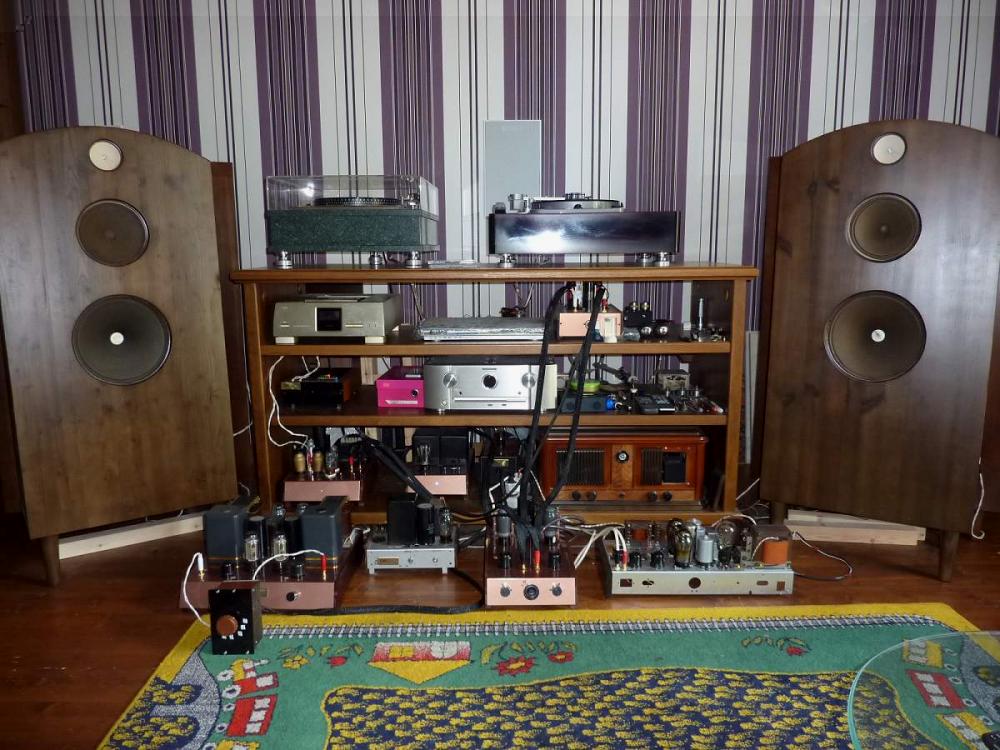

Корректор С.Банковского - в стойке , внизу справа .

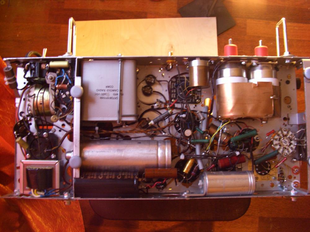

В Корректоре RC - вакуумном корректоре было явлено следующее построение .
1. Число каскадов : три . Первый , на пентоде в пентодном или триодном включении -EF12k Telefunken , нагруженный на собственно вакуумные ( в сумме 3100 пф) и воздушный КПЕ конденсатор ( 1400пф) .
Второй и третий каскады , где перед третьим каскадом включен трансформаторный РГ , выполненны на немецких лампах с мешь анодом -AL4 с дроссельной нагрузкой в виде дросселей Танго 35гн (70гн) . Этим достигается максимальная линейность усиления с благоприятным спектром искажений .
Число каскадов , когда три , позволяет выявить в звуке практически все аспекты , особенно касаемое реализма , объема и масштаба подачи . Выходнй каскад в виде буфера на AL4 Телефункен позволяет выбирать любой приемлемый сквозной коэффиц. усиления и работать с оконечниками , не имеющими своего РГ на входе.
2. Тип переходных конденсаторов : силвер Аудионот : 0,1мкф и 0,22мкф , заточенные в медные стаканы . Применение силвер конденсаторов не панацея , конечно, но желательно , если нужно получить максимально открытый , естественный и несмазанный в микродинамике , особенно на ВЧ , звук. С музыкальностью у силверАудионот всё в порядке , хотя цена , конечно .... . Вторыми по списку у меня могут идти медные Дуюлунды , потом медные Дженсен в картоне , потом медные Аудионот и отобранный винтаж , где бывают просто чудно звучащие кондрчики .

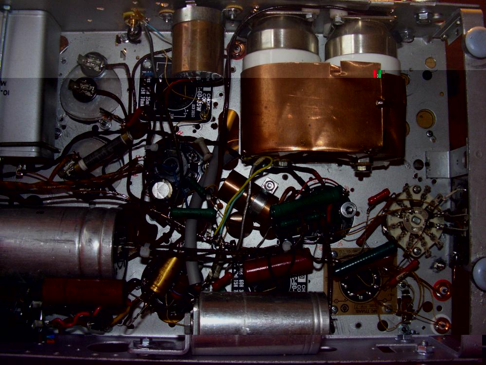

3. Тип применяемого блока питания : Благодаря чудному "бронеколпаку" с прежнего RX- корректора и применению вполне прилично экранированному силовому трансформатору Танго -РН100 S , проблем с фоном с ОППВ выпрямителем не возникло , но вакуумные конденсаторы (в подвале шасси) по любому пришлось загнать в медный экран .

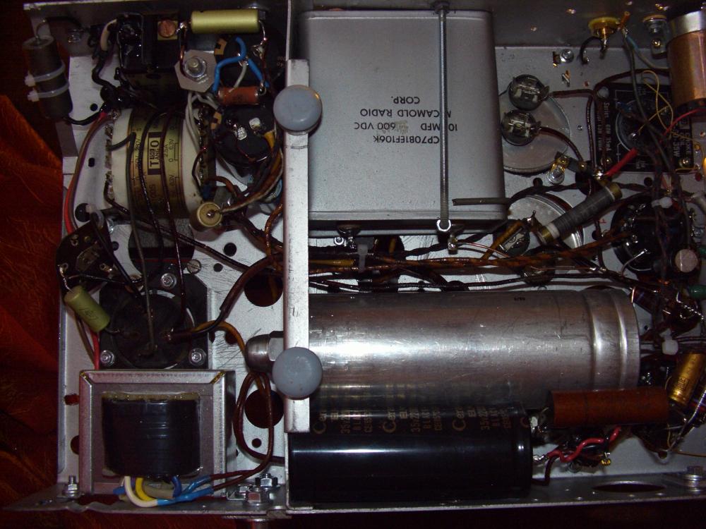

Тип применяемых конденсаторов : 32мкф , 100мкф - все маслонаполненные . Схема фильтрации : C-L-C-L-C. От последнего конденсатора звездой через достаточно низкоомные и обязательно винтажные резисторы - в каскады и там опять фильтруемся и тоже только бумагомаслянными конденсаторами. В топ-корректоре в питании "легендарным" Блек Гейтам уже делать , имхо, особо нечего - стоят много , а маслу проигрывают , кроме габаритов.
4. Тип применяемых резисторов . Мне нравится , как работают танталовые резисторы в катодах ламп и в сеточных цепях (гридлик) , но в аноды и цепи питания я ставлю всегда только угль и в случае корректора на вакууме , довоенные Драловиды . Они же стоят в цепи коррекции - 720 к после 0,1мкф переходного конденсатора 1-го каскада и 103к (Сименс ) -в коррекции тандема с двумя вакуумными конденсаторами - 2х1550пф.
5. Питание накалов ламп . Фигнёй ( переменный накал)трешил особо не страдать ( в данном случае фон был сильный) и всем лампам было подведено в итоге персональное выпрямленное напряжение 6,2в от отдельного Хасимото накального трансформатора (не исключая и накал от Танго -100РН) - ОППВ , диод Д304 . В таком варианте фона нет , а музыкальность изделия растёт , как на дрожжах.

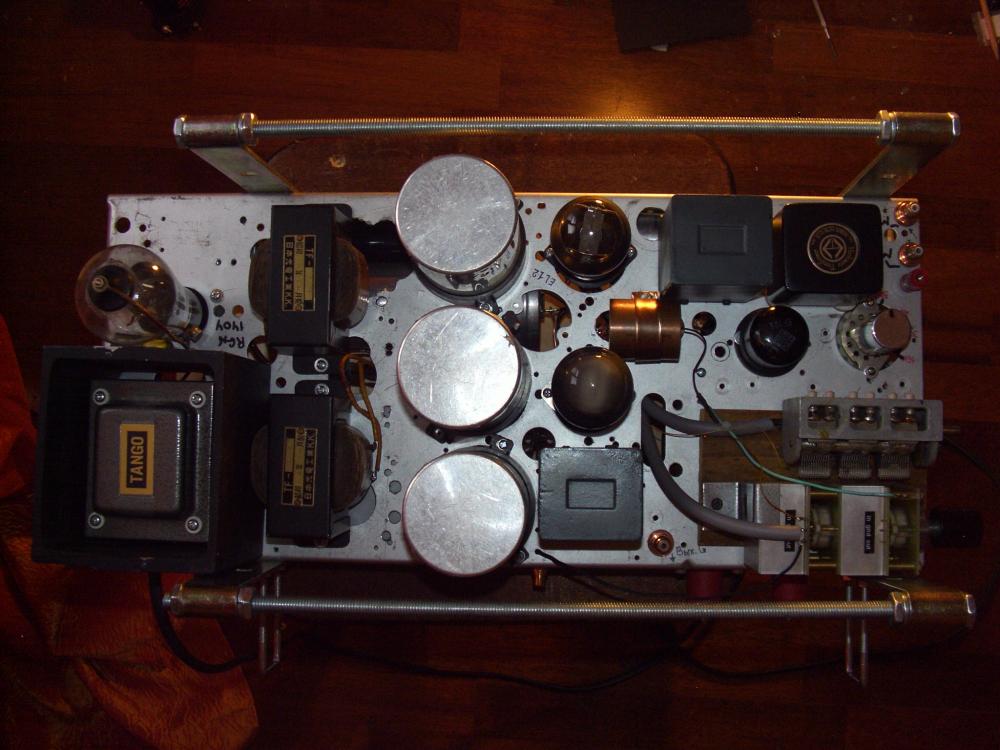

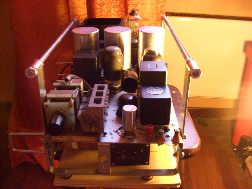

В продолжение темы . Фотография готового корректора на воздушных и вакуумных конденсаторах в коррекции .
В составе корректора -МС трансформатор Хасимото НМ-7 , выбор галетником входных сопротивлений : 16к , 30к , 40к, 50к , 70к .
Выбор входа ММ или МС .

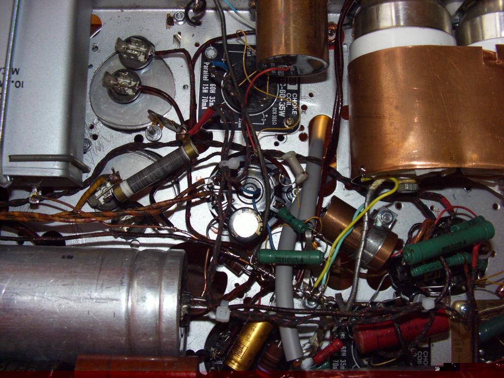

Вид на внутренний монтаж корректора .

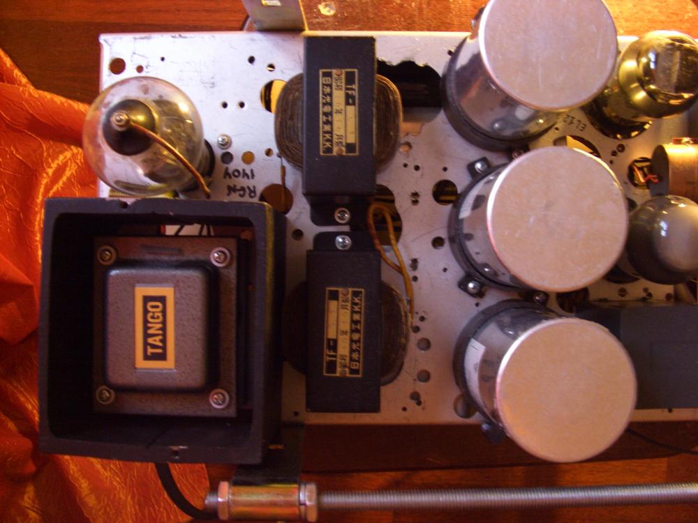

А что питалось от Танго -100РН в плане накала?
Сверху 3 банки. Кто производитель:)
 Заголовок сообщения: Re: Монокорректор RC с воздушной и вакуумной коррекцией .
СообщениеДобавлено: 24 июн 2017, 16:47
От отдельного трансформатора Хасимото запитан накал одной из AL4 , остальные накалы -от Танго РН-100S .
В высоковольной части блока питания применены бумагомаслянные маслонаполненные конденсаторы японского производителя - 100мкфх 400в . Производитель не критичен, так как всё надо отслушивать и отбирать ; по звуку чем -то напоминает Облигато , но не так серовато .
