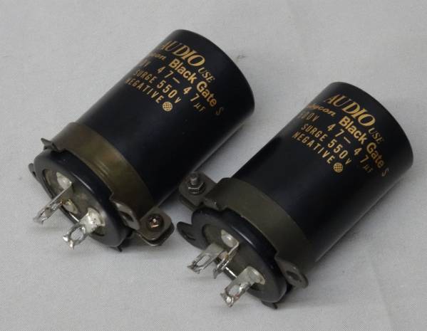

Вопрос к Михаилу, конденсатор на прикрепленном фото - подделка или нет ? Как его звуковые характеристики по сравнению с BG WKZ ? Спасибо .

Скорее всего китайская подделка , имеющая внешнее сходство . Более точно понять можно только сравнив звуковую сигнатуру с оригиналом и косвенно по тангенсу потерь , который у оригинальных Black Gate традиционно мал .
Насколько помню , Рибикон не делал серию S . Или я не в курсе.
Оригинальный выглядит иначе : http://www.ebay.com/itm/One-1-Blackgate ... SwTZ1XnT-7

Михаил, Рибикон делал эти конденсаторы в самом начале под серией S , далее была серия SKZ, а последняя серия - WKZ . Т.е. конденсаторы которые на фото относятся к самой первой серии - S.

Высоковольтные гейты появились в начале 80-х, назывались они S. Ставились в Лаксманы ламповые штатно, може еще куда. Затем конды, видимо улучшившись , стали назваться SK, а затем SKZ. И только во второй половине 90-х годов появились WKZ.Здесь можно посмотреть все серии ранее выпускаемых конденсаторов BG - http://www.thlaudio.com/bgcapitme.htm

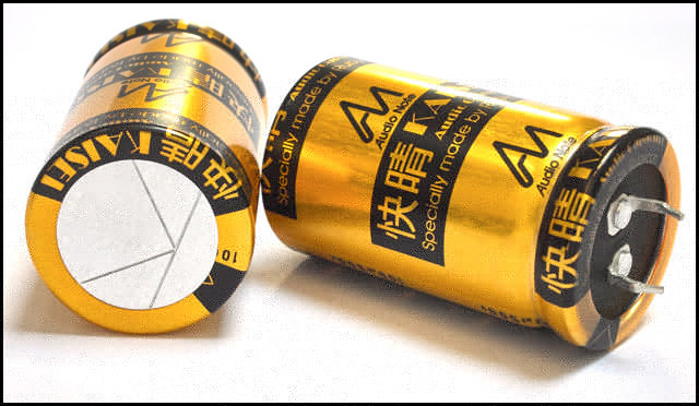

Audio Note UK решает проблему дефицита аудиофильских деталей - http://www.hi-fi.ru/news/dom/detail/aud ... h-detaley/
http://www.audionote.co.uk/comp/cap_electro.shtml

" Глава Audio Note UK Питер Квортруп и инженер компании Энди Гроув, недавно побывав в Японии, рассказали, что дело продвигается медленнее, чем им хотелось бы. Rubycon пока не удается найти поставщика карбонизированной бумаги…"
р.с. Т.е. , без карбонизированной бумаги нет Влэк Гейта ; что угодно , но не Блек Гейт . Насколько я помню , японцы не отдали лиценцию на эту бумагу и поэтому все эта квортруповская золотизна не более , чем обычный , приличный электролит.
