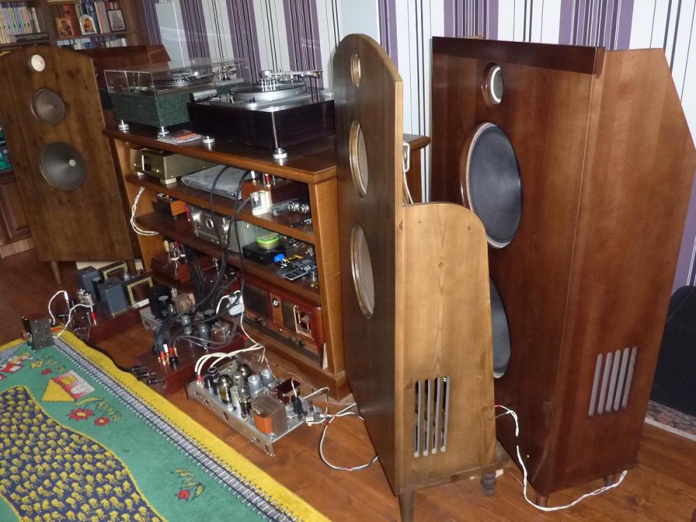

ЛЕТО ПРОШЛО . На 10м2 .
Михаил Каменев - "кабельный" человек в гостях.

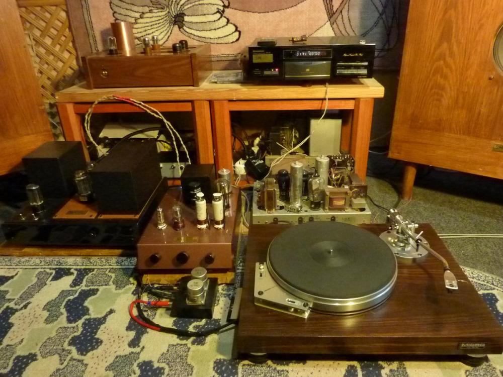

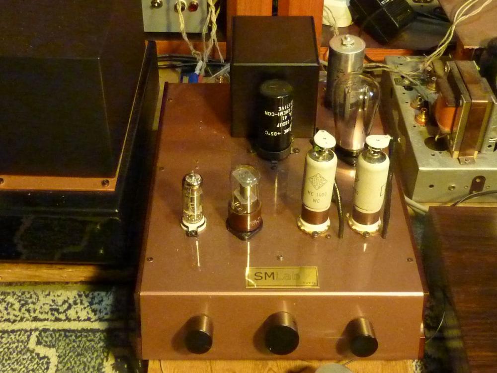

Предусилитель -темброблок для работы в системе с оупен бафл АС .
Линейный предусилитель с трансформаторным выходом . Лампы - EF14 Telefunken , RGN 1064 в БП. Все конденсаторы в БП - бумагомаслонаполненные Облигато.

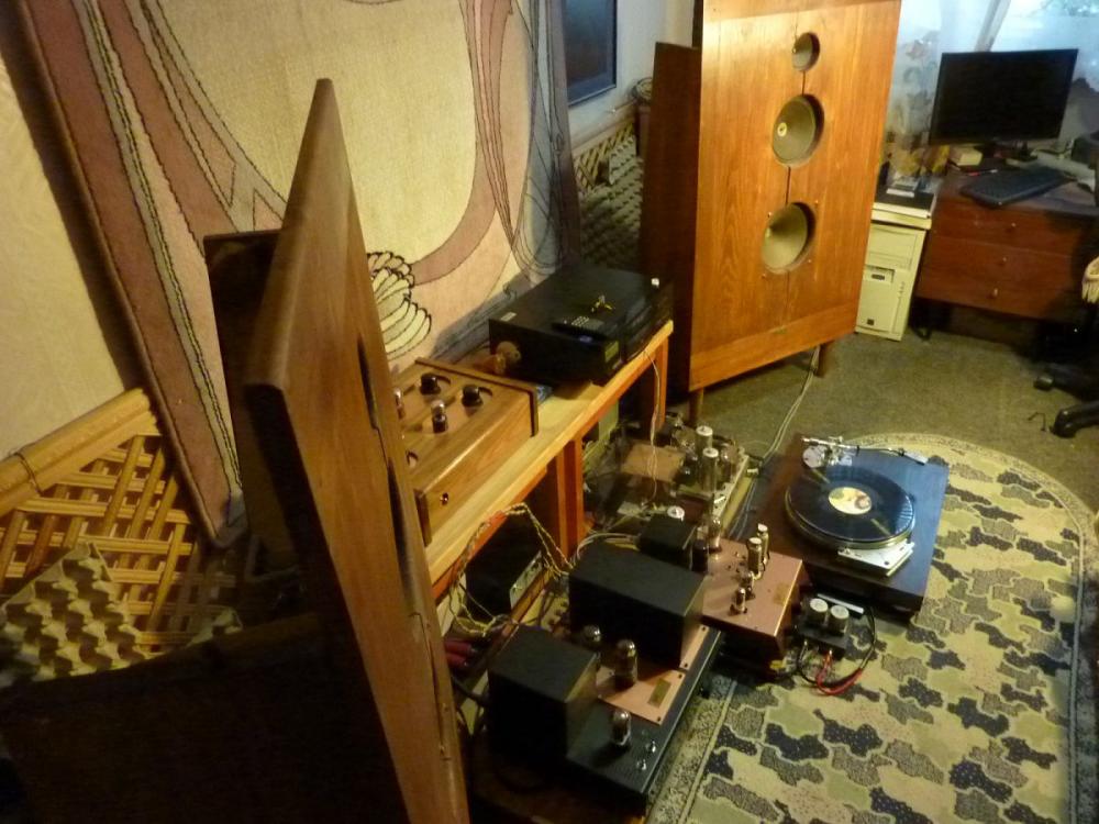

Биампинговая система в В. Новгороде .
В гостях у Юры Стрелкова (Торжок)

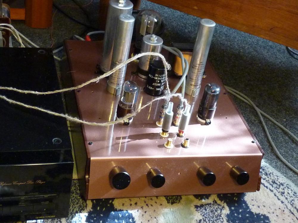

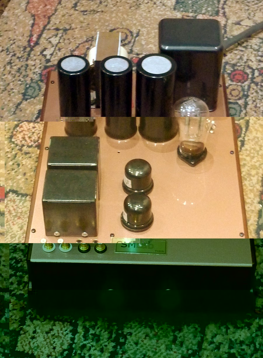

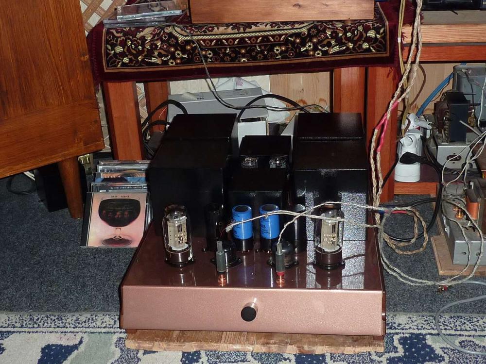

Предусилитель на Е182СС с корректором , рассчитанным для работы с МС головками с низким выходом ( 2 ,1 ОМ , 0,07мв ) , с МС трансформаторами , конечно . Отдельный, выносной БП .
Схема традиционная RC - RIAA , где в первом каскаде работает малошумящий пентод EF37A (его немецкий аналог от Телефункен) , часть коррекции по ВЧ (от 40 до 90 мкс ) регулируется воздушным конденсатором -2 х 550 пф.
Второй каскад -на 6 SL7 , имеющая Ку не менее 50 .
В целом двумя каскадами с МС трансформатором удалось усилить сигнал до приемлемых 1,5 в амплитуды при минимальных шумах , что не скажешь про соотношение сигнал -фон , которое приемлемо на моей системе с динамиками 94-96 дб /м2 и предстоит минимизировать на системе , где отдача Альтек 19 свыше 100 дб.

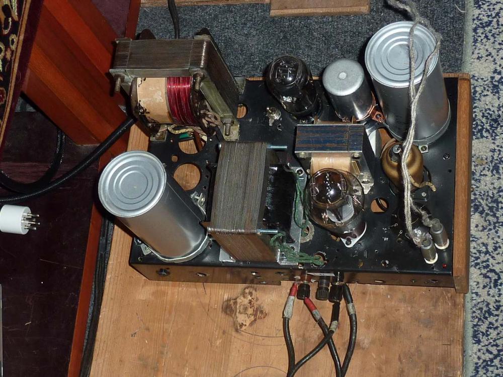

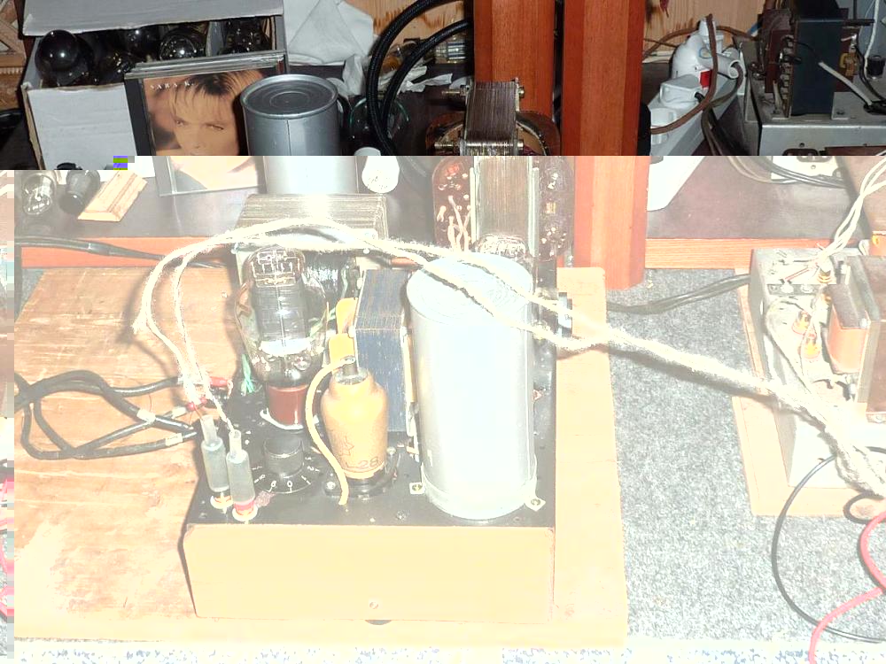

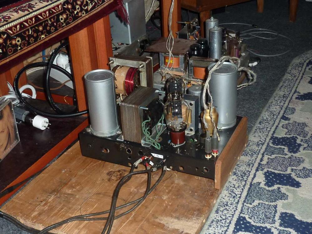

Моноусилитель на базе лампы 300В Аудионот и выходном с силовым трансформаторах от Аббаса .
Трансформаторы вызывают уважение - прежде всего качеством исполнения, открытостью и живостью звучания , музыкальностью -в пределах возможностей самой 300В .
Дроссель тоже намотан по канонам выходного трансформатора и имеет 10 гн индуктивности , что позволило применить быстрые бумагомаслянные Боши -45 мкф - после дросселя и 16 мкф- после кенотрона . RC -цепь питания драйверного каскада на пентоде AF7 тоже Бошь 45 мкф.
Регулятор громкости -низкоомный NOBLE 22к по схеме смесителя Г- регулятора с задающими резисторами 15 к от Драловид и Сименс .
После прослушивания ряда переходных от драйверного каскада конденсаторов , выбор пал на бумагомаслянный серебряный (обкладки ) Дженсен . Похоже по разрешающей способности и послезвучиям на ВЧ им равных нет , при условии , что они музыкальные , что Дженсен вполне проявляет . Звучит хорошо и без антизвонных резисторов , но с антизвоном в сетке 300В ( проволочный ) звучание более мелодичное и плавное .
В катодных цепях стоят древние винтажные резисторы , шунтированные бумагомаслом и электролитом от Сименса с М-5 .
Питание накала самой 300В - ОППВ от отдельного трансика Клангфилм , через германиевый диод Д-304 и С-r- C фильтр с электролитами ELNA 10.000 мкф . Балансирующие резисторы в самом накале 300В - 2-х ваттный тантал 27 ом от Аудионот .
В целом приятный проект , учитывая и влияние сетевого кабеля от Аббаса - хорошее приложение .

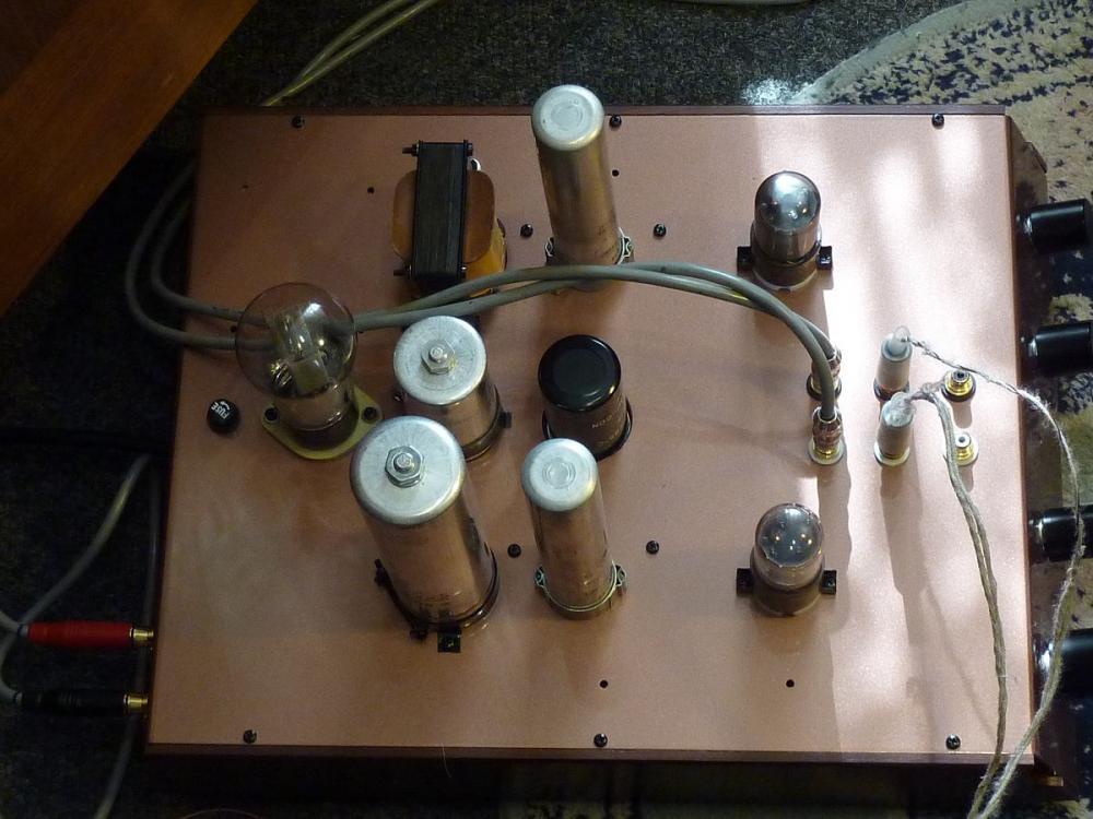

Компактный стереоусилитель на лампах АС2 , EL12 spez и кенотроне AZ12
Благодаря высоковольтности этих EL12 spez , их запитал почти +400в в триодном режиме , что позволило получить более 2,5 ватт выходной мощности на довоенных выходниках от Сименс .
В БП применен принцип ДППВ , но каждая половина кенотрона работает со своим силовым трансформатором , который видит всё это "безобразие" уже как ОППВ . Всего два силовых трансформатора , в итоге . Скорее всего получился параллельный ОППВ .
В остальном - Муллорды переходные конденсаторы , резисторы - довоенные Драловиды и Сименс , Ален брадли . Конденсаторы в БП все - Боши и Сименс . Катодное шунтирование -электролиты Сименс .

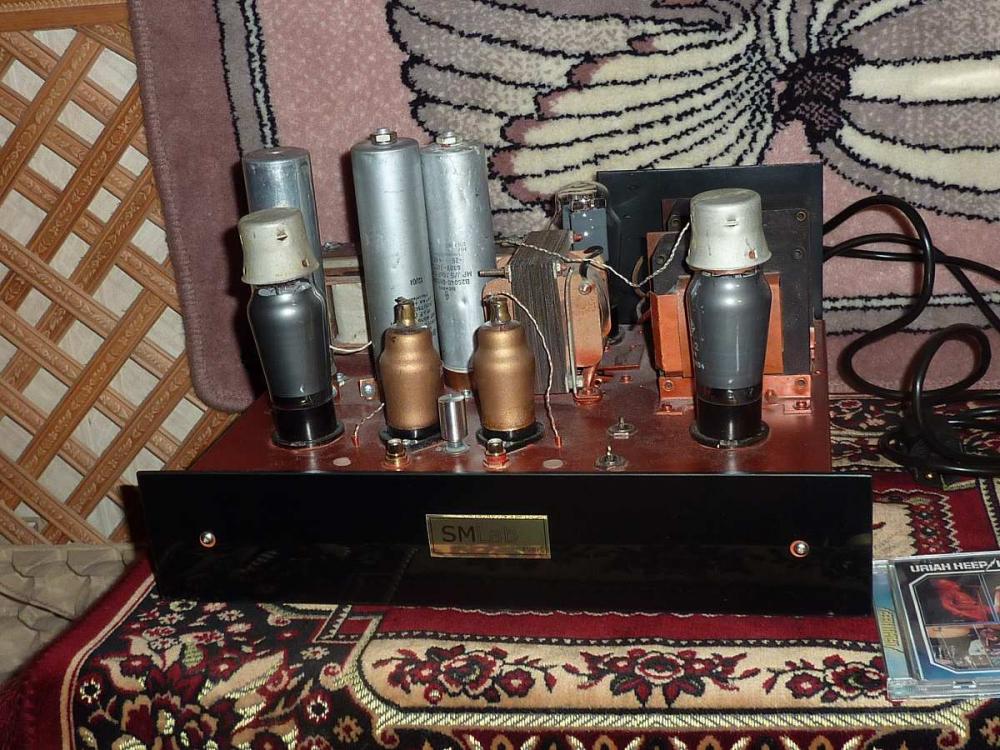

Усилитель на EL156 и EF14 Telef.
Два канала усиления со своими раздельными БП на одном шасси . Выходные трансформаторы намотаны довоенной американской моножилой 0,24мм(без лака) в двойной хлопковой изоляции ( dполн.= 0,41мм ).
Вторичная обмотка - немецкий провод периода 60-х . Железо - 12,5см2 - сикор от усилителя Прибой - 0,17мм пластина . Конструкция такого трансформатора оригинальна тем , что позволяет оперативно менять изоляцию в зазоре сикора - бумага , серебряная фольга , что позволяет более точно настраивать тембральный характер звучания в целом .

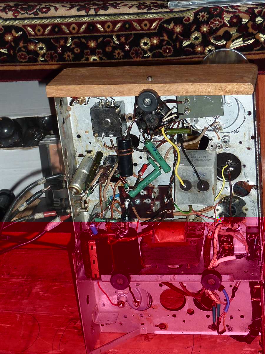

Являюсь счастливым обладателем китайского аналога Vincent 236 mk - ShengYa 17 cs который удостоился пройти через руки большого мастера Михаила SM . Михаилом была произведена большая работа по замене проводки и комплектующих, изменение схемотехники предусилителя и т.д. Результатом остался очень доволен .Фото до апгрейда и после прилагаю .
О проделанной работе прилагаю переписку с Михаилом :
Здравствуйте, Андрей. По усилителю есть интересная информация - с одной стороны весьма радостная и с другой - противоречивая . Радостная состоит в том , что усилитель смог показать очень высокий потенциал , который удалось вскрыть весьма парадоксальным образом - анализом схемотехники и тестированием самого усилителя на звук в режимах : 1. Неапгрейдированный вариант . 2. Апгрейдированный со своим ламповым предусилителем , который фирмой завязан и на темброблок . 3. Апгрейдированный конец (усилитель мощности ) - без опции лампового предусиления .
В случае п. 3 , сигнал подаётся штатно на родной РГ (регулятор громкости с тонкомпенсацией) и потом с РГ на чистый -без конденсатора (!) вход самого УМ .
В случае п.1 , звук квазиламповый в худшем своём проявлении - серо , монотонно , ватный бас , низкое общее разрешение . Я , как говорил уже, сначала списал это на непрогрев и сделал полноценный апгрейд всей ламповой части -с заменой почти всех конденсаторов в переходах сигнала и в БП , заменой резисторов на элитные Драловид, Рикен ом . Напомню, общая замена всей сигнальной проводки на лучший вариант провода, который ставится в самые амбициозные проекты , а метровая пара из такого провода стоит не менее 15.000р . У нас ушло почти парный метр , что даёт всему усилителю и концу (УМ ) важную фору - своего рода чистый информационный канал , по которому сигнал доходит до ламп или УМ почти без деградации .
Итак , п2. Все показатели звука сильно преобразились - появилась некоторая аналоговость, пропала серость , ожил ВЧ -диапазон , бас стал более узнаваемый , стали отыгрывать тихие послезвучия и обозначился критерий ясности -ощущение чистоты. Смущало , конечно, что макетный образец лампового однотакта -10 ватт на лампе EL156 ЗВУЧАЛ НЕСРАВНИМО ЖИВЕЕ , образнее , с округлым таким баском , музыкально .
В целом , проект можно было смело отдавать с чистой совестью -так как цель достигнута - звук реально стал лучше в реалиях потенциала схемотехники , которую применили разработчики фирмы . Для себя срисовал схему , проанализировал и слегка опешил : аудиосигнал , согласно схемы , после РГ проходит через 5 резисторов и 4 (!) конденсатора , которые главная засада в любом усилителе -ламповом или транзисторном . Далее пошла жесть : три каскада усиления, где два на лампе 12АХ7rca с аж тремя обратными связями - одной общей и две -местные , токовые . третий каскад - с 100% ООС -катодный повторитель и это значит - о живой подаче можно забыть.
Далее , согласно п. 3 подключил сегодня РГ напрямую к УМ нашего подопечного и стало ясно - его потенциал великолепен и скрывает в себе очень дорогой потенциал звука - в уже топовых номинациях самого хаенда , так как я имел опыт работы с очень дорогими транзисторными усилами -типа LАММ , Грифон , топовый NAD , AudioLab. Не знаю , кто впихивал этот ламповый опцион , но они реальные козлы , сорри .
Звук меня дико удивил : крутой , глубокий низ , без намека на ватность и мазню, все детали как на ладони , звук живой , музыкальный не хуже моего однотакта и в целом его превзошёл -по подаче . Вот такая история.
В целом , что имеем в активе ясно , но и в пассиве - ламповый конструктив , который схемотехнически слабый .
Что в итоге ?
1. КРУТОЙ ВАРИАНТ : Усилитель использовать как конец с регулируемым входом , как , кстати , делают , все крутые фирмы и уже делать отдельный , матерый ламповый предусилитель , который бы развернул потенциал нашего конца в более глобальную реалистику. Такие предусилители недешевы , т.к. работают на лучших деталях и лампах мира -иначе смысла в них особого нет .
2. АЛьТЕРНАТИВНЫЙ ВАРИАНТ : делаем свою уже опцию предусилителя на крутой лампе и с использованием ресурса БП штатной ламповой части. Чисто один каскад , никаких говёных темброблоков , один резистор и один (но крутой) конденсатор в переходе сигнала.
3. Это звучит анектодично , но на месте этой ламповой штатной эпопеи , можно сделать хороший , качественный ЛАМПОВЫЙ КОРРЕКТОР ДЛЯ ВИНИЛА и использовать его по назначению. Здесь уже БП есть и даже с кенотроном , есть выпрямленные накалы и есть все нужные лампы . В итоге , есть определенный коридор , шанс , возможность.
4. Использовать штатный апгрейдированный пред , но имея продвинутую версию, а перспективе действительно мегазвука можно забыть.
В итоге был выбран вариант № 2 и №3 :)
