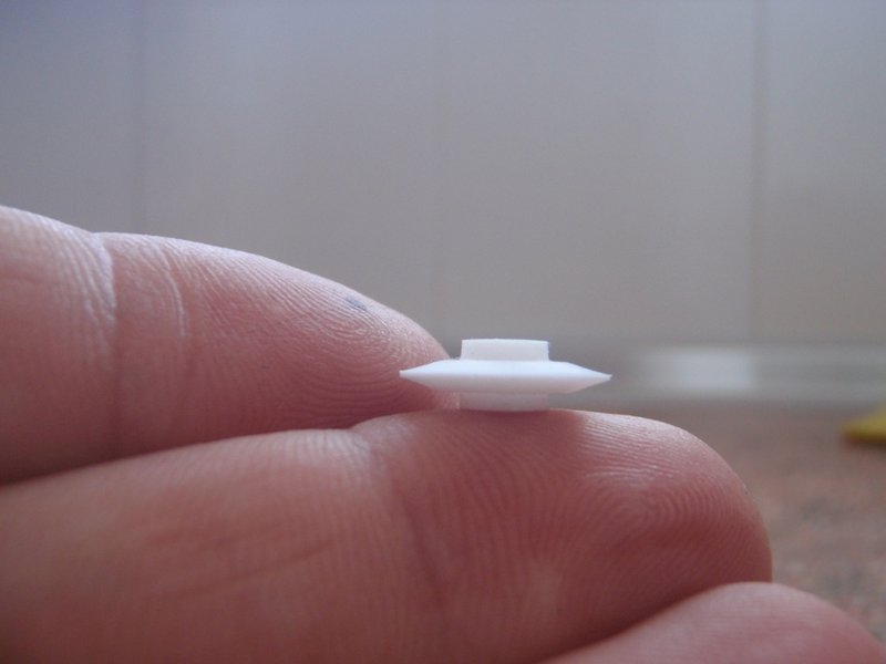

Михаил,когда ув.ING говорил про небольшой "шторм" в вашем "аквариуме" и что это недопустимо,то он имел ввиду как раз отсутствие в вашем варианте тонарма-вертикального подшипника это первое,а второе что не менее негативно-роллики относительно опоры(поплавок) при лёгком короблении пластинки будут скрести вниз-вверх по материалу о кот. они упираются и третье-эти самые роллики нужно приблизить,а не удалить к головке,тем самым уменьшив треугольник-игла плюс два роллика.
Такие роллики из второпласта я делал на такой тонарм,оси тонкие 0.6мм.
И "ездили" они-по стеклу:
Если тонарм и так держит прямой угол, значит приближать ролики к игле не обязательно. Зато сейчас они работают частично как противовес, позволяют снизить вес собственно противовеса и, как следствие, общий вес подвижной части.
Кстати, стекло - хорошо, очень прямое. А есть данные по какому материалу фторопласт имеет наименьший коэффициент трения? У меня ПВХ.
А у Вас сейчас какая конструкция используется?
Михаил.

Я не хочу особо влазить в ваше видение этого тонарма,но лишь хочу напомнить,что следует разобраться сначала с элементарной механикой,а потом уже пытаться делать что -то с резонансами,вернее управлять ими,потому как "утопить" их в воде ,как вам кажется,врядли удастся,да и никчему.
С вашим поплавком вот что получается-идет например игла по канавке,амплитуда модуляции бывает разной,там где она большая-тонарм сильнее прижимается роликами к стенке и уже "цепляется" за неё выбирая вертикальные моменты утоплением и всплытием поплавка делая при этом небольшую "бурю"и естессно раскачивается в ней.Если амплитуда модуляции дорожки "крейсерская"(Моцарт например),то тонарм уже йорзает роликами по стенке и поворьте-это те звуки кот. передаются через тонарм к головке.
И последнее-роллики не должны тереться об стенку,они должны кататься по ней.По этому я делал ножевые ролики на тонюсеньких осях со второпластовой смазкой,где они и тёрлись при усилии тянущей канавкой иглы.
Ну и местонахождение роликов возле груза-это нонсенс конечно,идеальное их место прямо на вертикальной и горизонтальной оси и чтоб их (роликов) Оси тоже равномерно были нагружены,а не на излом. А чтоб так было,то поплавок с роликами должен быть одним узлом,а штанга тонарма -другим и соединяться через подшипник.
