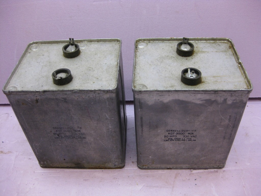

Михал, приходилось ли Вам использовать маслонаполненные конденсаторы GE, Pyramid, Sprague Vit. Q, Huge.
Если да, то какие именно имеют лучшие звуковые качества.
Имеет ли значение для звука вольтаж конденсатора, т.к. некоторые маслонаполненные на 1000 и выше вольт, что явно указывает на их промышленное применене (не аудио), а есть к примеру на 300-400 В демонтированные с разного рода усилительной аппаратуры.

Я слушал Дженералы , Aerovox , Спраги и ещё всяких разных , название которых не запечатлел , но общий критерий их сигнатуры БЫЛ один - это ощущение открытости , легкости и объема звука с полным отсутствием т.н. зерна в тембрах . Из советских очень хороши маслонаполненные СМ 5мкф х 600в . Что характерно , попытка ставить вместо них после кенотрона Боши серии МР ( с вазелином ) приводила к потере такого важного критерия , как нейтральность тонального баланса или с Бошами всё вроде нечё так , но звук явно будто кто взял ПЕВЦА... за яйца... , образно выражаясь....
Предварительно любые конденсаторы и маслобулькающие хорошо воткнуть в перегон между источником и оконечным усилителем и реально оценить звуковые и музыкальные качества , заодно определив и предпочтительность направления включения . Критерий для меня -не должно быть грубости или серости в тембрах , окрасов или зажатостей .
Как неплохая и пока доступная альтернатива ( худшее конечно) -это советские МБГВ 100МКФ Х100В периода 70-х -80-х . Немного мутноваты , чуть дубоваты , но по динамике и энергетике куда лучше хваленных Блек гейтов серии WKZ .

Михаил, спасибо за ответ, но всё-таки есть ли у Вас наблюдения по зависимости звуковой сигнатуры, прозрачности, открытости и пр. критериев оценки звука от ВОЛЬТАЖА конденсатора.
По логике конденсаторы с вольтажём 1000 и более имеют явно техническое назначение, например в качестве пусковых. Интересно, как у таких высоковольтажных обстоят дела со звуком?

Масло в конденсаторах вещь весьма непростая и при определенных условиях может менять свои свойства , поэтому высоковольтные конденсаторы , по мне, более надёжны в эксплуатации . Другое дело - вольтаж и звук . Определенных закономерностей пока не выяснил , так как применение маслонаполненных конденсаторов практически явление весьма нечастое и выбирать особо не приходится .
Применяемые конденсаторы с раб. напряжением от 330в до 1кв в моей практике особых отличий не имели , но всегда важен критерий их реальной утечки .
С +200в через конденсатор и на резисторе 100к утекать должно не более 0,2-0,5в постоянки .
