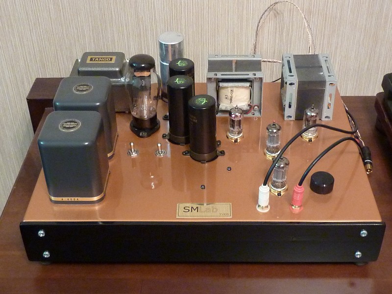

ПРЕДУСИЛИТЕЛЬ - КОРРЕКТОР на выходных трансформаторах Аудионот (33:1) .
Воздушная коррекция RIAA , медное шасси , силовой трансформатор - Танго , дроссели -Тамура .

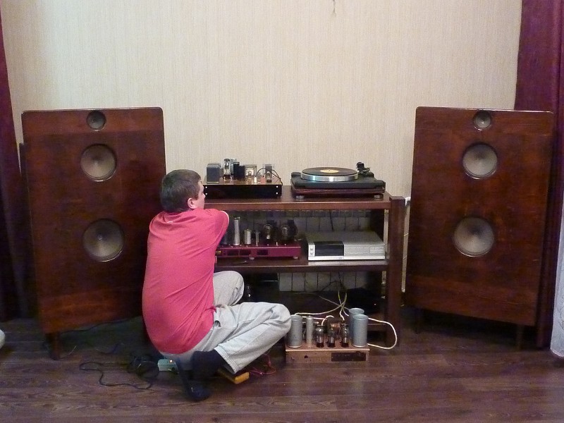

Предназначение : аудиосистема высшего уровня лайф . Работает в системе Дмитрия Болюбаш - в Твери ( фото внизу с самим хозяином ) :D .

Михаил, а схемку кора можно увидеть?
Усилки симпатичные, а вч динамик надо было пониже или щит удлиннить.

Схема корректора стандартная , как бы типовая . На входе 12АХ7 Телефункен со звучащим режимом : 100к в аноде и 2к7 - в катоде , переходные серебряные конденсаторы от Аудионот , корректирующая цепь по ВЧ - воздушные конденсаторы : 2 х 520пф+520пф. Задающий резистор - 820к тантал .
Второй каскад - 12АU7 : 47К - анодный резистор , Рикен Ом , в катоде - 820ом . Фильтрующие конденсаторы - 220мкф+ 220мкф /350в Блек Гейт . В анодных цепях и цепях питания - угольные Рикен Ом , в катодах - тантал , в сетках и антизвон - только тантал или раритетный уголь .
Предварительный усилитель слизан от Аудионот М3 -на 5687 с гальванической связью и трансформаторным низким выходом на трансформаторах Аудионот с трансформацией 33:1 . В итоге обеспечивается выходное сопротивление порядка 10ом .
В БП применен кенотрон АZ12 VALVO с сетчатым анодом , ДППВ .
В целом это простенькое изделие , но на высокакачественой элементной базе , что важно .
АС разрабатывал не я , ; видно , что передний щит действительно - маловат по высоте . Размеры 700 х 1100 х 300мм . Отличительная черта - всё из старинного дерева начала 20-х и все динамики , в т.ч. и твиттер - довоенные Телефункен на подмагничивании .
Отличительная черта АС : передний щит как-бы зажат по поперечине снизу и сверху и значит -напряжен . Звучит такая версия весьма экспрессивно и энергично .

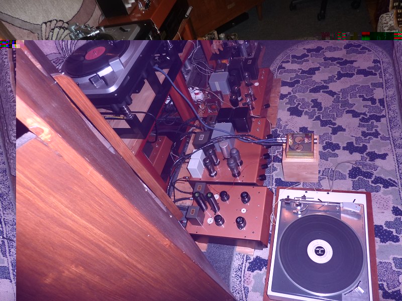

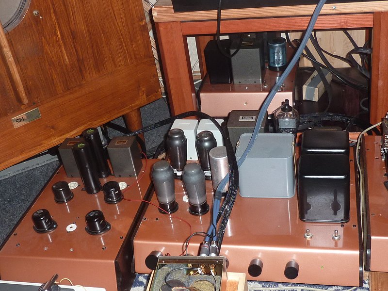

Слево - двухблочный RC-корректор высокого уровня , где на входе -ЕF12 Tel. , на выходе EF14 Tel. с трансами ТАНГО NC-14, блок питания - на кенотроне RCN1404 ( сзади -БП -отдельный блок ) .
Справо : предусилитель с темброблоком. Все корпуса -медные с боковыми вставками из бирманского ореха. Они же (вставки) выполняют и роль несущих боковин-ножек .
Р.С. Можно заметить на корпусе основного блока корректора дополнительные гнезда . Это дубль панельки , которые позволяют реализовать уже чисто триодную концепцию : 12АХ7 + ЕF14 в триоде или 6Ж4 -тоже в триоде . Реально этот вариант звучит совсем иначе , чем с ЕF12 на входе .

Начальная стадия натурных испытаний : ЕМТ , LENCO-75 , ПОИСК основ музыкальности . Пока на моих АС .
