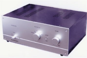

Комментарий к файлу: В ЭТОМ ПРЕДУСИЛИТЕЛЕ КОНДО РЕАЛИЗОВАН ОТДЕЛЬНЫЙ ВЫХОД ( до 80гц ) ДЛЯ СЦЕНАРИЯ БИАМПИНГА . ( можно ВАВАК )
m-77.jpg [ 10.42 КБ | Просмотров: 2419 ]
Silver technology
Bringing KSL technology to the fullest, the M1000 MK II use our in house built silver leaf capacitors, silver leaded resistors and silver wiring from start to finish.
Specifications
Inputs Phono/50k Ohms 1pair
Line/100k Ohms 3pairs
Outputs XLR/100k Ohms 1pairs
RCA 2airs
XLR(unbalanced) Ohms 1pairs
Output impedance 600 Ohms
Low pass output RCA(fc=80Hz)1pair
Size(each unit) 160H x 405D x 320W
Vacuum tubes 6072 x 4(phono)
6072 x 4(Line)
6CA4 x 2(Rectifiers)

Я про старый М7 , который делался в бытность Кондо ,к примеру в 1994году. М7 KSL - не знаю , это сейчас не сфера моих интересов , но очевидно ,что ВСЕ нынешние предусилители Кондо не имеют выходных низкоимпедансных трансформаторов ,поэтому -везде катодные повторители и выходное ,как следствие : 600 ом . М77 интересен тем,что может работать в режиме БИАМПИНГА . Для Вас , Андрей , это интересный сценарий - в контексте с0 Страдиварами . :ugeek:
