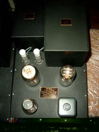

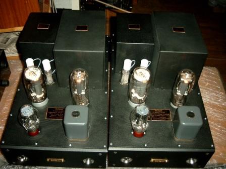

Вот завалялась фотка усилителей для master-room студии ECM в Норвегии. Первый наш комплект отработал 5 лет, потом попросили сделать лучше. Здесь 845 раскачивает ГМ70 через Тамуру.

Спасибо за фото! Вполне достойно смотрится дизайн в стиле 50-х (чем-то маранцы напомнило).Никаких лишних побрякушек.Кстати,мне не совсем понятно,зачем ГМ-70 раскачивать 845-й.Вот,если-бы в духе Сакумы (70-ку,70-кой),тогда понятно.Ну и удвоитель напряжения на 6Д22С.Не,ну сам принцип не плох,вклад самих демф.диодов в звук не очень.Я бы лично предпочел ртутные газотроны RCA.

Хорошая работа . В таких проектах всегда важно найти золотую середину между формой и содержанием . Недостаточно развитая схемотехника всегда ограничивает музыкальный и звуковой ресурс любого усилителя , но избыточная часто ничего не даёт ,кроме мегацены и уверенности заказчика , что уж у него то теперь на самом деле всё круто. Насчёт ламп , сочетание верное , ибо 845 в драйвере не требует конских энергоресурсов. В свое время , делая полную переделку моноблоков Арефьева( из Риги ) , где в каждом моноблоке весом 120 кг каждый стояло 4 штуки ГМ-70 , 2А3 и 18 моточных изделий ( трансформаторы и дроссели) пришёл к выводу , что половину того, что поставил автор , можно было просто не ставить . Убрав всё лишнее и оставив всего 2 ГМ-7О (на моноблок) , я сосредоточил всё внимание на гармонизацию самой схемы , что дало хороший результат. Раньше же , эти монстры уже через 1 час после включения , начинали себя сами поджаривать , а звук? Хозяину , видевшему всё это , поверьте, было не до звука.

Ртутные газотроны от RCA у меня стоят на других усилителях. 8-)
Здесь важнее замена ламп, т.к. усилители в студии работают в 2-хсменном режиме, кенотроны (демпф. диоды) вырабатываются очень быстро, нужна постоянная (раз в два месяца) замена. RCA ящиками довольно трудно достать, а 22-х еще достаточно, кстати при правильном применении 22-е очень и очень хорошо звучат.
Не рекомендую использовать одинаковые лампы друг за другом, получается "масло маслянное", если конечно не хочется получить двойной окрас, как у любителей спецокраса типа Вестерн Электрик. :)
А вот когда большая лампа раскачивает большую лампу, то тут объяснять очень трудно, надо слушать. Попробуйте и послушайте. :idea: :!:
