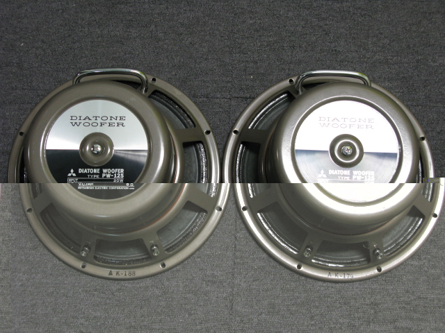

Есть такие басовики в топовых студийных мониторах ОХРЕНИТЕЛЬНОГО качества! Применялись в топовых студиях Японии.Пара таких в 1991 году стоила 2000$ ..ПОЧЕМУ? :?
Система Гранулируйте типовую единицу Низкочастотного громкоговорителя
Апертура 30 см
Импеданс 8 омов
Оцененный вход 20W
Резонансная частота низкого прохода 40 гц
Полоса частот зазора 40 гц - 1500 гц
Уровень давления звука выхода 102 dB/VA (с 50 см)
Эффективный радиус колебания 13 см
Эквивалентная масса системы вибрации 33gr
Эквивалентный Qo системы вибрации 0.5
Диаметр звуковой катушки 5.8cmphi
Плотность магнитного потока 9500 гауссов
Полный магнитный поток 36.5x104 максвеллов
Постоянный магнит 65phix35
Диаметр открытия экрана 275 мм
Размер Диаметр 313x глубина 168.5 мм
Вес 8.5 кг

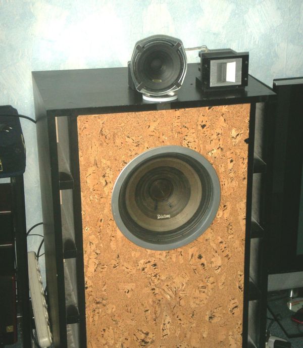

Сейчас я их слушаю.Купил в Японии "нечаяно",в очень приличном состоянии.Сразу после покупки обратился за советом к Михаилу.Дело в том,что сверху частота у PW-125,как указано в описании,механически ограничена 1,5кГц.До этого я использовал ширики,а с7кГц у меня работали ленточные PT-R7 от Пионера.Ниже 5-ти их нельзя включать,вот я и спросил у Михаила чем бы мне заполнить "дырку".Михаил посоветовал приобрести диатоновские же Р-610.Я и сам на них посматривал,но смущала разница в чувствительности,91 против 96.Купил одни из лучших,BTS6121 начала семидесятых,неюзанные,в коробках 16Ом.Высыпавшиеся подвесы удалил и,по совету Михаила,подвесил на четыре полоски из 2мм поролона.(Правда про поролон мне Миша не говорил,я сам так решил).
PW-125 я установил в свои онкены,где они сразу оказались "как дома".Фильтра на них не ставил.Р-610 снизу подрезал на 1000Гц,сверку 12кГц,на этой же частоте PT-Rы снизу.Всё первым порядком.
Сказать,что звук у меня изменился - ничего не сказать.Лёгкий,летящий,с точным и артикулированным низом.При том,что система получилась трёхполосной (от чего шли....),звук совершенно не расчленяется на состовляющие,звучит слитно как один динамик.

Стесняюсь,но покажу:
Комментарий к файлу: Выглядит пока так,надо подумать как оформить Р-610
 Заголовок сообщения: Re: DIATONE PW125
СообщениеДобавлено: 19 июл 2011, 18:18
Сообщения: 372
А чего стесняться?Отличная работа.Динамик 610 слушал и мне он очень понравился в своё время.Думаю тандем у Вас,гармоничный получился.

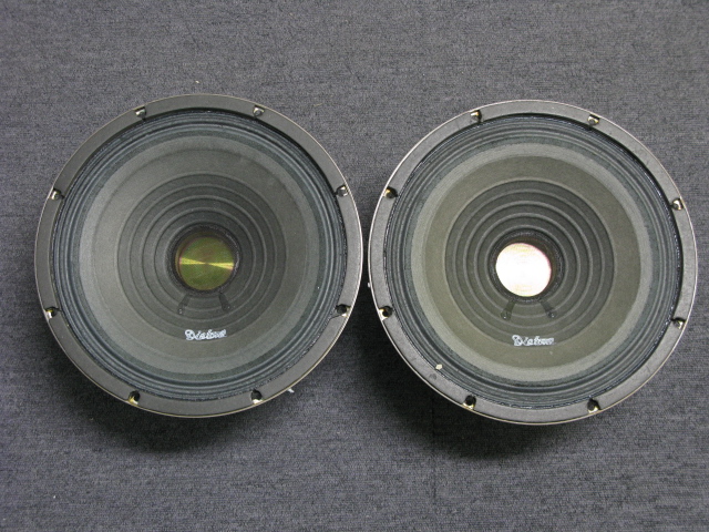

Вчера изучая лот http://injapan.ru/auction/k138696218.html сделал страшное "открытие".Когда только получил свои PW-125,был сильно заинтересован полоской поролона по краю дифузора перед гофром."так надо" подумал я и успокоился.Теперь ясно,что это всё что осталось от тонкого поролона закрывающего весь гофр.Что гофр излучает,и излучает не совсем то,что нужно я читал давно.Таким способом Диатон уменьшал искажения вносимые гофром?
СообщениеДобавлено: 11 авг 2011, 16:43
Эта одна из версий : прикрытие от вредного излучения . Есть и другая - таким способом достигается более правильное согласование подвеса с диффузором и параметрами центрирующей шайбы .
