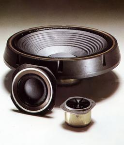

Конструкция сферы и открытое пространство сзади купола :?

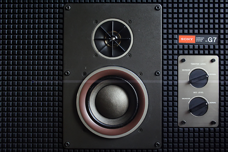

Михаил-это же SONY SG серии 70 годов! :!:
(((кстате неплохая серия динов!
 Заголовок сообщения: Re: Идеи WE755?
СообщениеДобавлено: 06 фев 2011, 20:37
Слушал этот Сони средник .Если заменить его шасси на 20см то......он легко переделывается в 755й и ЗВУУУУУЧИТ! :x

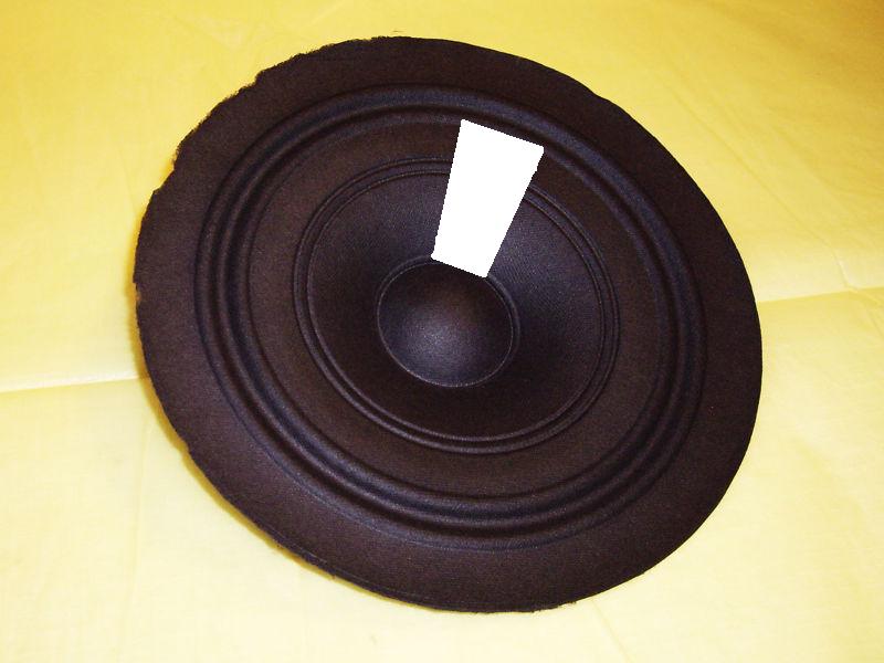

Михаил,интересно :?: на старых диффах 755А ,с обратной стороны диффузора был участок промазанный черной мастикой/лаком,примерно как я выделил на фото белым.
