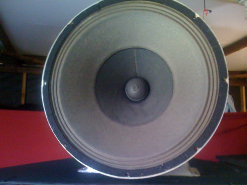

Разработал перевод динамиков 2а9/2а12 на диффузоры дженсен ,задача стояла для открытых систем .ТК глубина диффузора на 8мм глубже поставил оригинальные пробковые прокладки Альтек также ширина этих прокладок выбрана из расчета ,что диаметр наружного гофра у дженсенов больше чем родные диффузоры 2а9.

Михаил если делать на базе этих динамиков особенно на 2а12 широкополосники то нужно ОБЯЗАТЕЛЬНО заменить центральную часть диффузора как это делал WE недавно проданный за 7600$ Это даст совершенно другую глубину сцены и тональный баланс.Если ещё сделать второй конус то частотку можно довести до 16000 герц.
http://www.ebay.com/itm/Western-Electri ... 35b48705f7
WE и мой Вариант.

Те я так понял, что преизведен качественный перевод динамиков 2а9 и 2а12 на бумагу Дженсен

значит ли это, что и из 2а9 при желании можно сделать неплохой ШП?

Под такие динамики , имея ввиду 15" с нужной ориентацией , и усилитель нужен с запасом по току и мощности. Сейчас делая в биампинг под похожую концепцию ,усилитель на НЧ , попробовал EL156 Сименс b S.E. ( в триоде ) . Лампа держит анодный постоянный ток - до 125ма ( у меня) при анодном напряжении : + 390в. Бас играет настолько точно и глубоко , что вчера ,слушая в тандеме со стационарной консолью ( где крышки открываются) , многое приоткрылось. :?
P.S. Благодаря таланту Михила Уракова и бумаге Дженсен , мы в Твери уже испытали такой ШП 15" - ку. Я почти в шоке . Хотя однозначно требуется высококачественный твиттер.

Несомненно ,весь вопрос в какое оформление и какая нужна чувствительность . Тем не менее МС 2а12 разрабатывалась как широкополосная и для этой цели более предпочтительна.

По нему стучишь и....он уже совсем другой! С пауком правильной катушкой и дифф Дженсен сразу слышно ПОРОДУ! В 2а9.....КАРТОНННН... :cry:
Вопрос то не совсем праздный Михаил, просто даже не сотря на медный калпачек МС 2А12, ну недотягивает до 2а9.
Я просто задумываюсь о возможности и целесообразности перевода 2А9 в категорию ШП.
Может есть какие разумные варианты?
Оформление открытое.

Ман у 2а9 и 2а12 совершенно разные катушки магниты и диффузоры ,если говорить о верхнем диапазоне то у 2а9 он до 1000 герц а у 2а12 до 5000 герц (паспортные данные.)
К томуже ни один из этих динамиков не разрабатывался для открытых систем.
С практическими консультациями к Валере из Твери. :)
