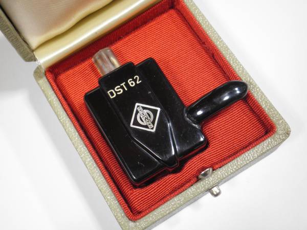

Сегодня было прослушивание головки. Получилась настолько удачно ,что её сразу купили . Басовые удары .просто другой порядок . Хор ,поражает масштабом и богатством тембра. Прижимная 3гр.Магнитная система состоит их двух магнитов ,каждый на свой канал наверное поэтому Звучание чище чем оригинальная Newmann DST ,а возможно и потому ,что провод серебряный на катушках 6 ом. :? :unknown:

У Обычной схемы если смещение иглы составляет 100% то катушка смещается всего на 15%
А в моей схеме на все 100% также как и у Newmann DST в этом и разница
