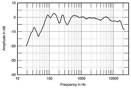

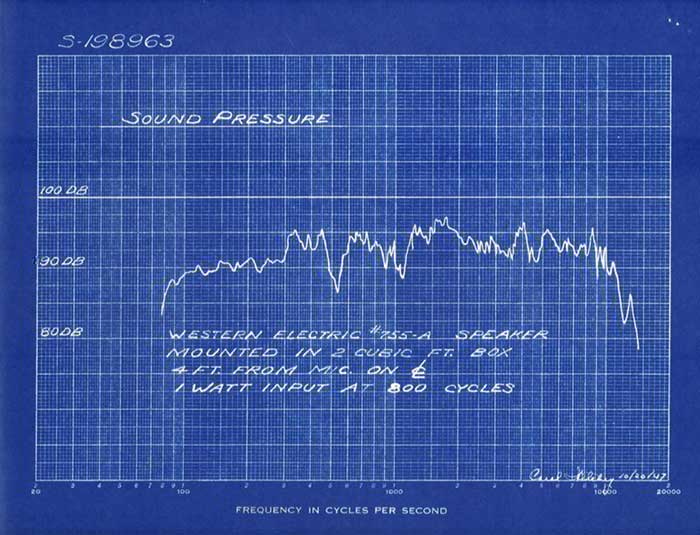

Мне вот стало интересно особенно после посещения Александра Балаева ...Почему все стремятся к ровной АЧХ до 20000 герц .А! Винтажная акустика которая постоянно растет в цене и имеет множество признаний во всём мире....имеет завал после 10000.
Я настраивал на слух мои 16" вудмониторы меняя вес звуковой катушки и оставил тот который даёт наиболее натуральный на мой слух тембр и был озадачен когда при измерении оказалось они имеют подобный плавный спад после 10000 герц :? Причем как было отмечено многими высокие потрясающе чистые и волшебные :?
BBC LS3/5 и WE755a

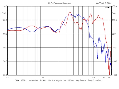

Влияние виззера на АЧХ и почему от него избавляются :?
http://www.6moons.com/audioreviews/horning/agathon.html
