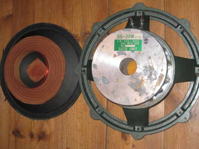

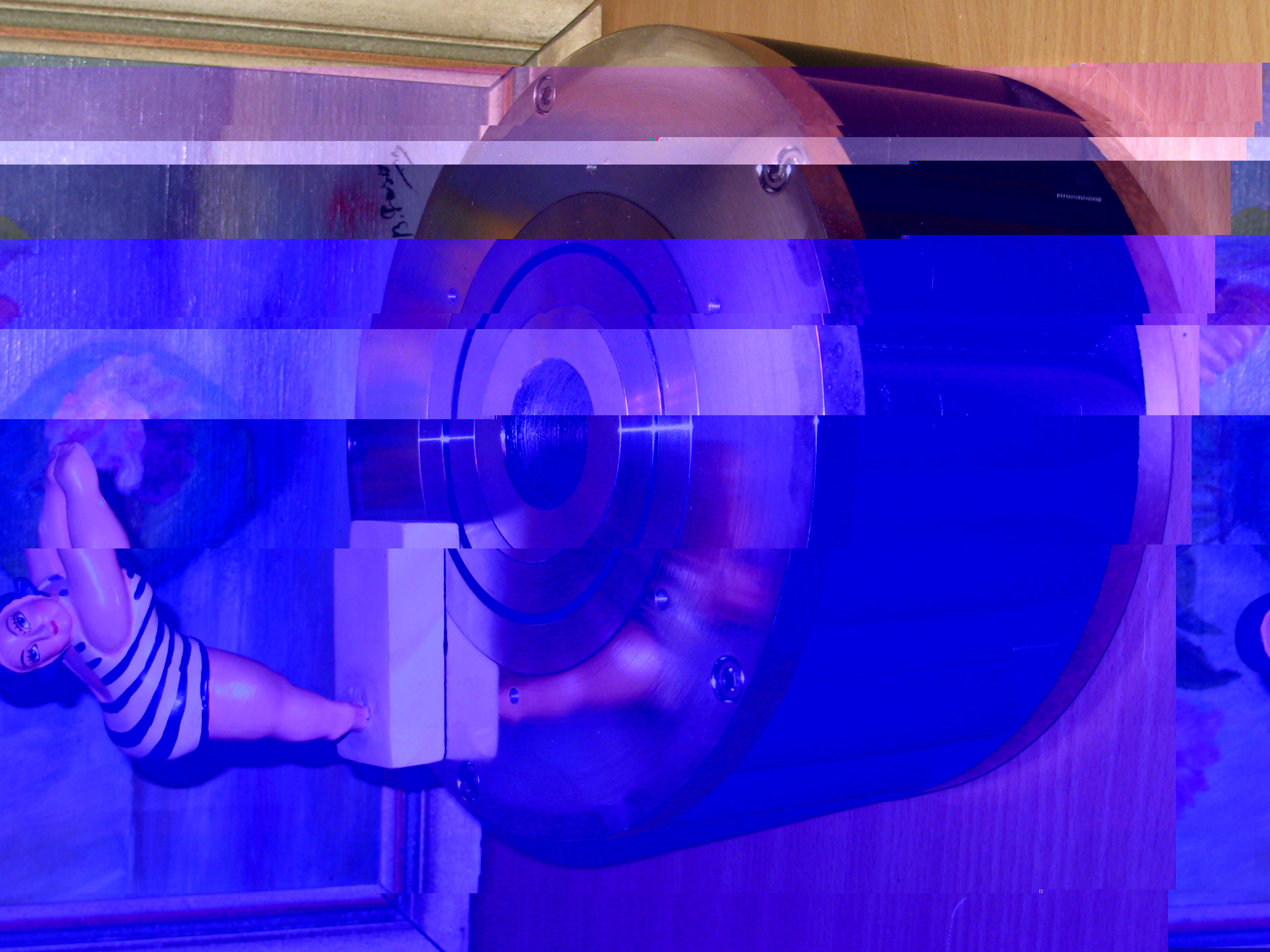

Разобрал и был удивлён....

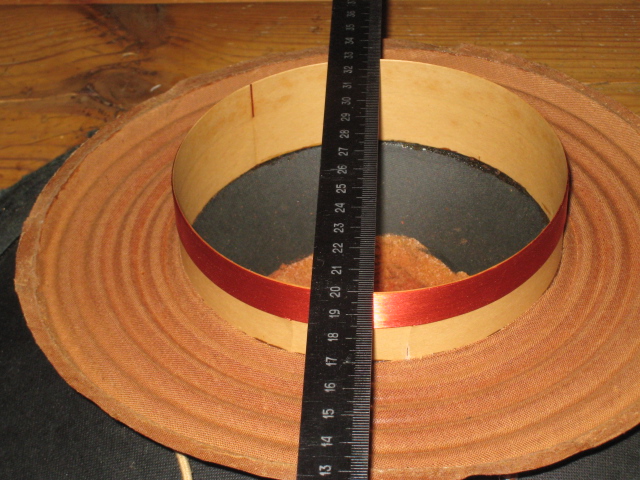

Интересное дело ,нигде вы не найдете ,параметров катушки у ГОТО,размер,какой провод,зазор магнита итд. Не спал ночами,ждал когда приедут динамики...и сразу под нож....разобрал и стало спокойно то как!
Диаметр 13см !!!! зазор 2,5мм и при этом огромном зазоре  110db !!! Потому что всё из особо чистого железа! И стоимость в 1979 году 1500$ за штуку.....даже не представляю....

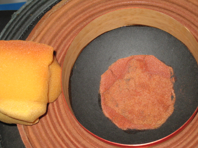

Достал диффузор и...что то очень легкий??? бумага довольно плотная,закрались сомнения....процарапал провод.....фигасе...алюминиум!

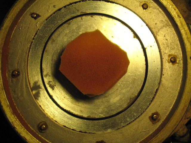

Кроме этого обнаружил отклеенную от старости и частично рассыпавшуюся в месте приклейки поролоновую подушку довольно кустарной формы которая изначально была приклеена к пылезащитному колпаку а другим концом в распорку вставлена в отверстие магнита....странно это очень....думаю настоящий любитель музыки никогда бы не применил этот ПАМПЕРС!

Вот ещё открутил магнитик ГОТО самый тяжелый и мощный в мире! :?
