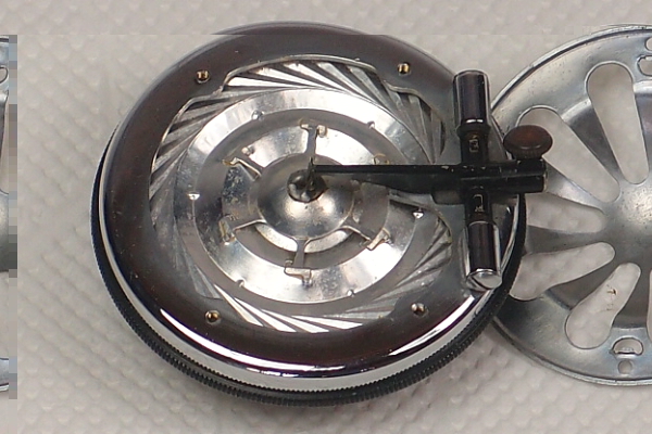

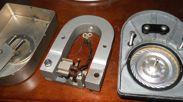

Диафрагмы граммофонов прошли огромную эволюцию от простых плоских мембран до сложных с тангенциальным подвесом ,которые впоследствии применялись без изменения в первых якорных драйверах Western Electric

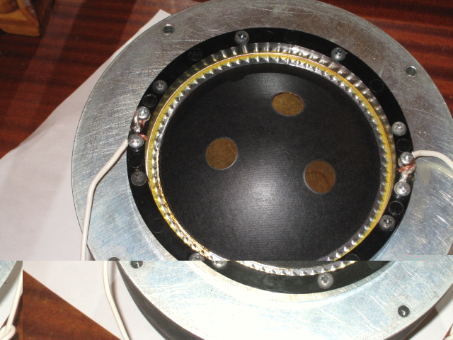

Делаю диафрагму из бумаги для 288 альтека .бронзовые фольговые вставки точно напротив щели ! :?

Вихрь однако !

Сравнил звучание с оригинальной ,у алюминия много "каши"... :?
