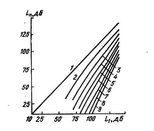

"Нелинейные свойства слуха
При воздействии звука, имеющего одну частотную составляющую (чистый тон) с уровнем 100 дБ, человек слышит тон второй гармоники, как бы имеющей уровень 88 дБ, третьей-с уровнем 74 дБ и т. д. Наличие этих гармоник в ощущении легко прослежи­вается с помощью «ищущего» тона: к уху дополнительно подается другой тон — «ищу­щий», частота которого плавно изменяется в диапазоне выше частоты исследуемого тона. На каждой кратной частоте этого тона про­слушиваются биения, как если бы в действи­тельности к уху подводились гармоники этого типа. Поэтому они называются субъек­тивными.
На рис. 1 приведены зависимости уров­ней субъективных гармоник от уровня чисто­го тона, действующего на слух, Если надо определить уровень четвертой гармоники для тона с уровнем 100 дБ, то ищем пересечение кривой с параметром 4 и вертикальной пря­мой, соответствующей уровню 100 дБ. Пере­сечение происходит на ординате 64 дБ. Следо­вательно, четвертая гармоника по своему уровню соответствует тону с уровнем 64 дБ.
Рис. 1. Зависимость уровней интенсивности субъективных гармоник различных порядков от уровня тона, измеренного у входа в слу­ховой канал
Рис. 1. Зависимость уровней интенсивности субъективных гармоник различных порядков от уровня тона, измеренного у входа в слу­ховой канал (параметр кривых — порядок гар­моники)
