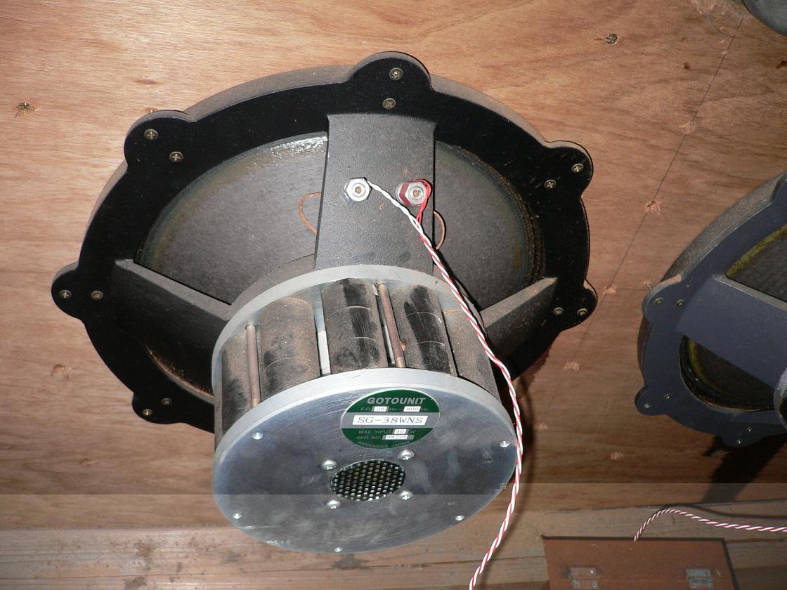

Параметры GOTOUNIT SG -38WNS ■公称口径:38cm ■最大入力:40W(音楽信号) ■インピーダンス:8/16Ω ■出力音圧レベル:108dB ■周波数特性:28 - 800Hz ■クロスオーバー周波数:200 - 500Hz ■最低共振周波数:28Hz(Qo0.25) ■総磁束:160万maxwell ■磁束密度:18,000Gauss ■外径寸法:435×191mm(突起含む) ■マグネット寸法:202×102mm
Видно , что динамик имеет чудовищную чувствительность и низкую добротность. Низкая добротность , известно, предопределяет критерий точности баса .
Но в мире НЧ с высокими добротностями ( Qt более 0,5 ) есть нечто подобное GOTOUNIT ?
В целом прослеживается , что сильный магнит -низкая добротность и слабый магнит -высокая , но и что в итоге ?

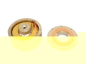

Самым хитрым оказался г.КОНДО сан он делал огромные магниты и в тоже время увеличенный зазор ,чтобы добротность осталось высокой!Со стороны может показаться ,что это сизифов труд
Если не послушать симфоническую музыку... у меня есть подозрение ,что ширина магнитного зазора это как ширина лыжни на снегу ,чем тоньше тем больше снег проваливается... :?
