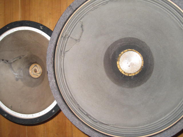

Cпасибо Барборису .Утверждён вариант 18"Курт Мюллер field coil .Первый в мире! :oops: Мотор от 402 Кланга! :twisted:

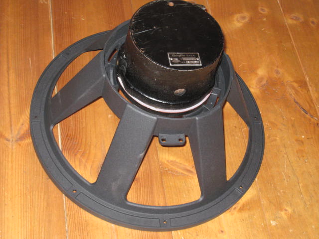

Будет выглядеть примерно вот так ,за исключением ,что шасси импортное литое 18"

Михаил,а зачем 402 разбирать?
Он же достаточно дорого стоит,да и история как никак.....
Может проще/правильнее поискать другого донора на магнитную систему для 18"?
 Заголовок сообщения: Re: Инвалиды Клангфильм
СообщениеДобавлено: 24 апр 2013, 17:31
Руллит намотал катушку 15 ом вместо оригинальных 4,8 ома ,что сделало динамик среднечастотным ,кроме того ошибся с её расположением относительно края диффузора на 6мм в результате диффузор втянулся внутрь на 6мм и потерял среднюю точку подвеса ,любой бас при этом идёт с искажениями .Кроме этого 3см от края катушки диффузор треснул и сжевался.... вот такая как никак история....:?Кстати поздравляю с Днём рождения! :)
СообщениеДобавлено: 24 апр 2013, 17:42
Спасибо за поздравления,Михаил!
По 402 все понятно,жалко динамик....

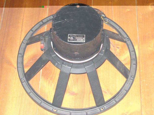

Два варианта шасси. Быть или не быть..?? :?
СообщениеДобавлено: 24 апр 2013, 19:48
Первый вариант кажется живее...
