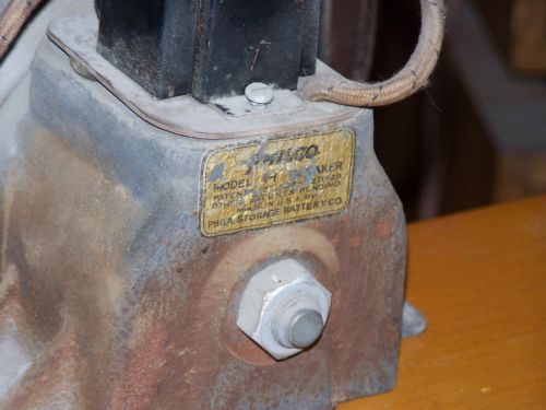

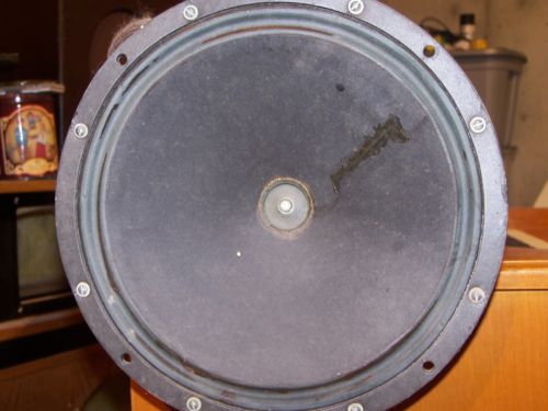

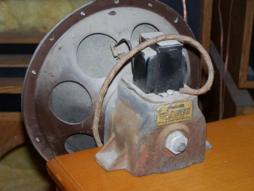

Вот ещё и так крепили... на века...

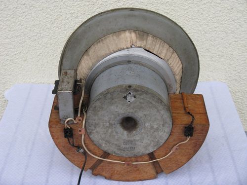

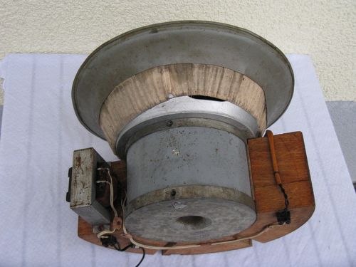

Telefunken Riesenlautsprecher Ela L302/1 D=37cm, Gewicht: 25,00 kg
