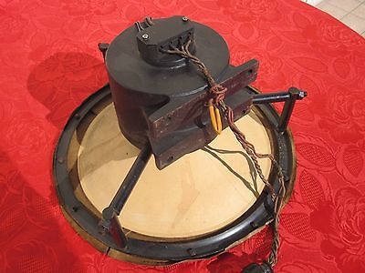

FieldCoil BIG Speaker FullRange Klangfilm Telefunken Siemens 15" Works 30's

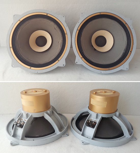

Sehr seltene Beyer Kinolautsprecher ca. 1950.
Der Tieftöner ist ist geprüft und über den gesamten Frequenzbereich voll funktionsfähig. Der Gleichstromwiederstand beträgt 32 Ohm. Der Durchmesser beträgt 32cm

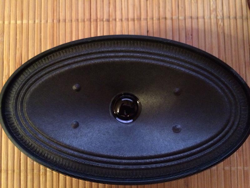

Динамик консоли STUDER A807

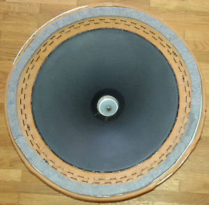

Роман владелец Аудио музея в Жуковском дал на восстановление динамик 13,5" английской фирмы ВТН
Поставил диффузор из конопли ,причем подобрал в тон краски корзины.Паук из дерева и замша узкая как в оригинале

Да, труд впечатляет!
Как звучит? Какая резонансная?

Cмерял подмагничивание катушку....1020 ом смело подключил 70 вольт
включил Jazz radio 89.1 FM .......don't worry ,be happy пел мак Феррин и к удивлению услышал разные по качеству наложенные друг на друга в студии видимо партии голосов и инструментов....а раньше этого не замечал :unknown:https://www.youtube....h?v=d-diB65scQU
Качество звука ..ничего особенного...а вот в подаче эмоций есть какое то волшебство ,сейчас когда пишу сообщение из другой комнаты поёт какая то французская около джазовая певица.....а цепляет...
теперь звучит другая вещь....мягкая бархотистость тембра и какая то доверительность в подаче ,в общем Роман приезжает в понедельник ,буду слушать, отпишусь впечатления.
