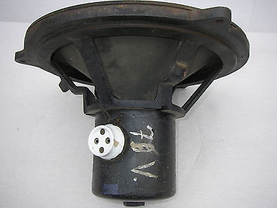

У того же дяди, между делом, пятнашечка…
http://www.ebay.com/itm/Rare-field-coil ... SwezVWxySA

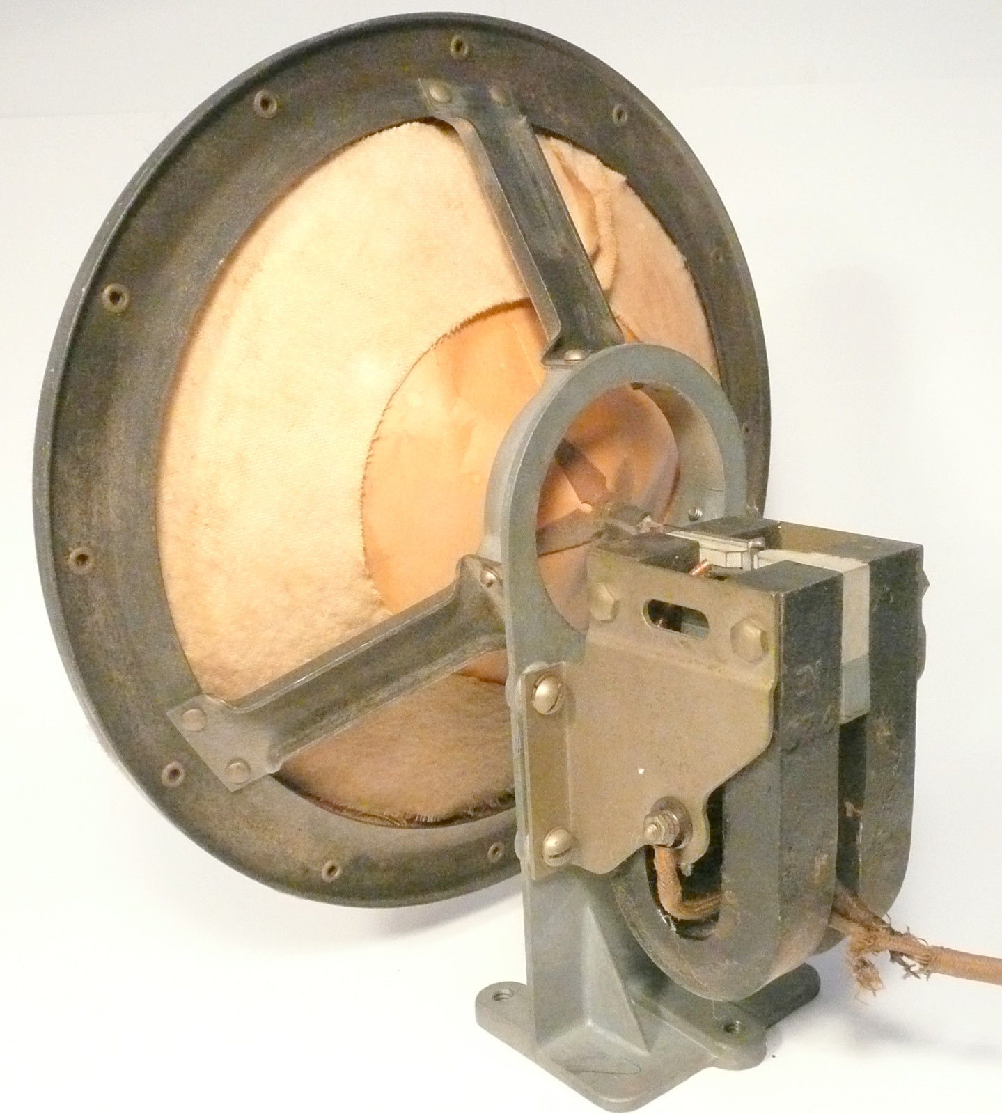

CORONADO * model 46A76-658 TUBE RADIO: 12" FIELD COIL SPEAKER
VOICE COIL .... ABOUT 4 OHMS
FIELD COIL .... ABOUT 1230 OHMS
Рупорные лохани в прежние времена на мелкие динамики цепляли довольно часто, но чтоб такой величины - я вижу впервые. Уважаю...

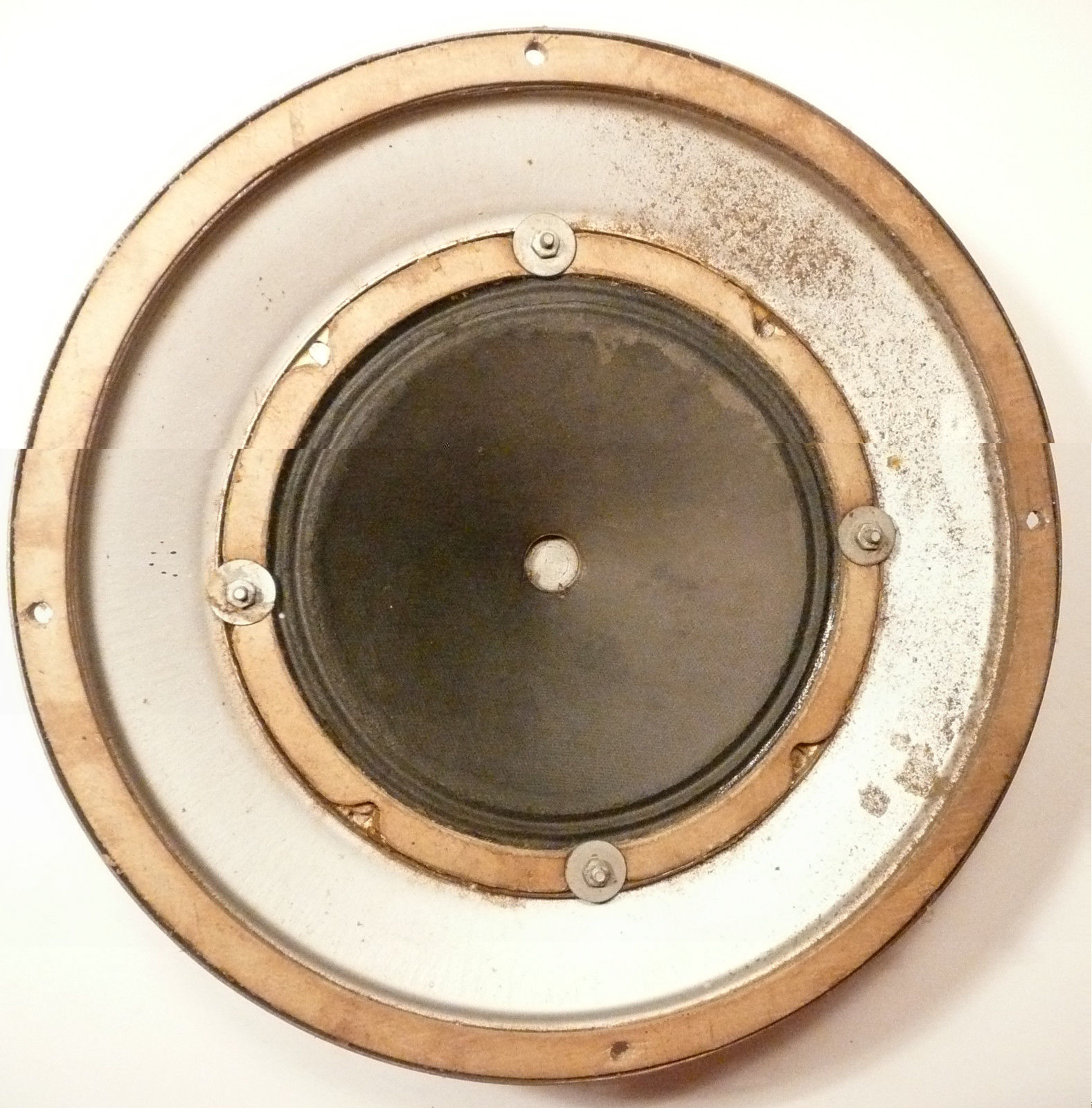

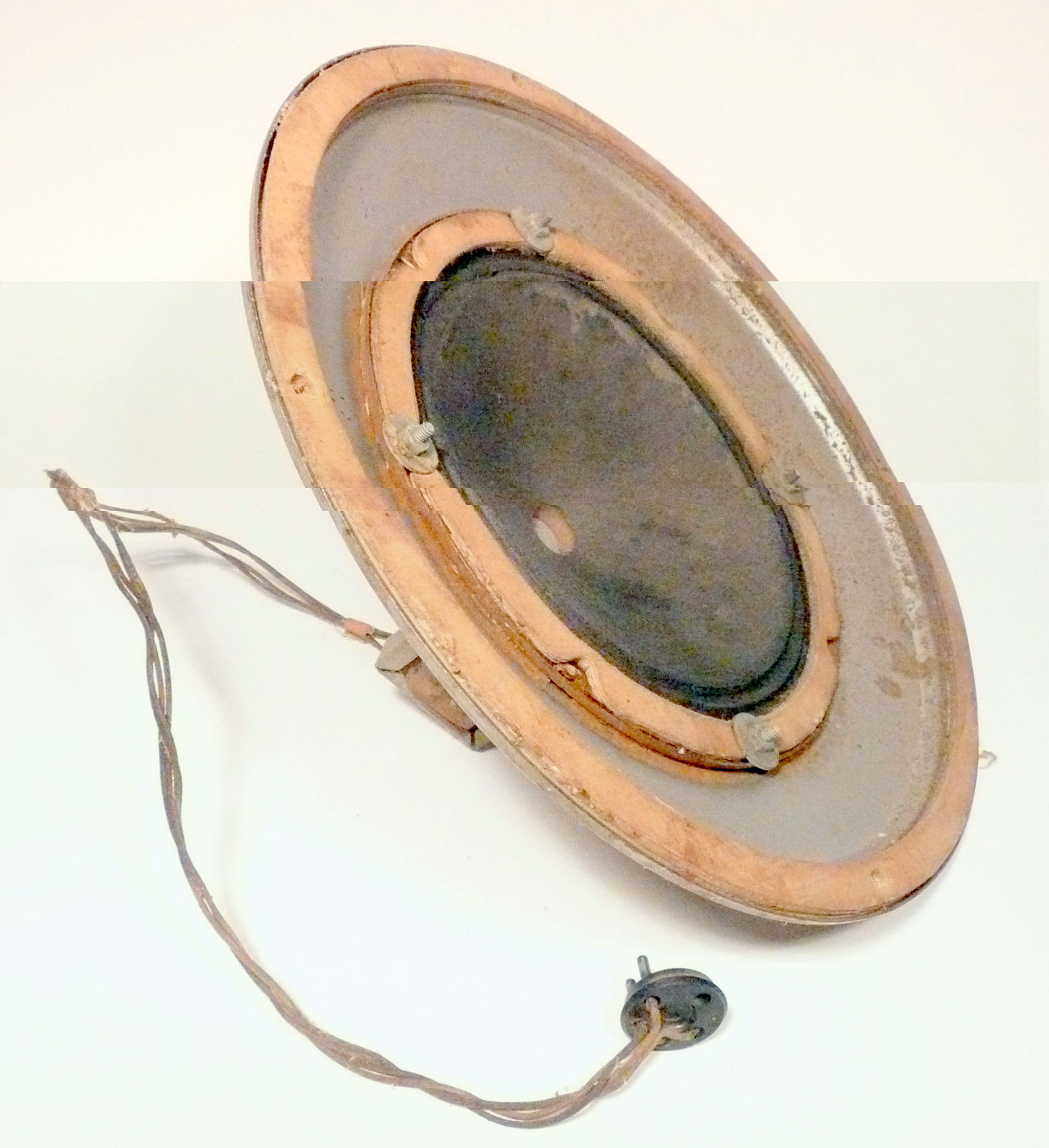

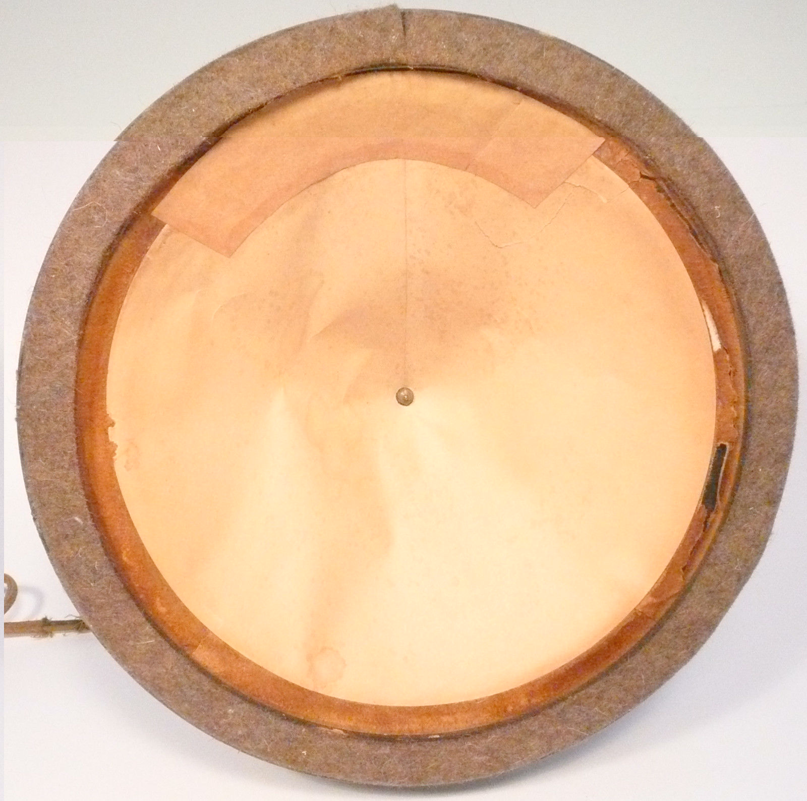

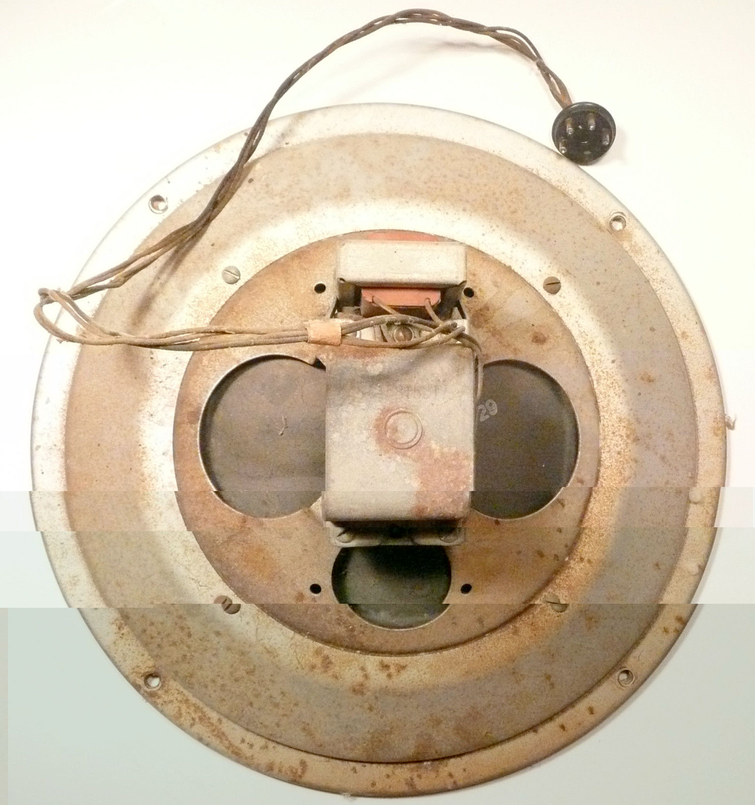

K-21 KOLSTER 9 & 1/2" SPEAKER * 9 ohm VC
Привет из совсем уж былинных времен. Смотрим, как в те времена старательно обматывали тканью изнанку диффузора. Думаем-думаем над феноменом...

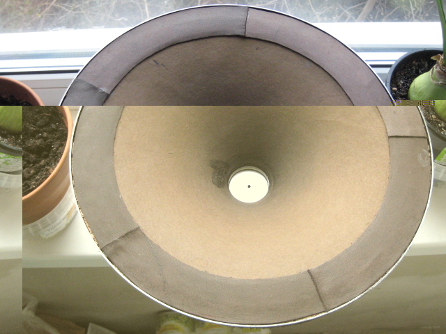

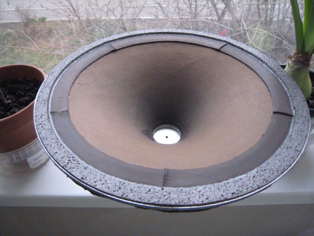

Бережно восстановил динамики 12" ТЕЛЕФУНКЕН филд койл! принадлежавшие АМЛ. поставил Кондовскую катушку,кожаный подвес и деревянный паук .а также укрепил диффузор для более телесного звучания.
СообщениеДобавлено: 09 апр 2016, 16:58
Кожа не толстовата?
СообщениеДобавлено: 09 апр 2016, 17:09
Быбирал самую тонкую .ну и учитывая .что с тыльной стороны я приклеил 8" диффузор Курт Мюллер . Хотя для себя я бы повесил наверное на Тутовую бумагу.... :?
Сначала хотел повесить на чёрную кожу,приложил......и ужаснулся ,потом поискал и нашел тот цвет который лёг как родной.
СообщениеДобавлено: 09 апр 2016, 17:29
Стыки, смотрю, проклеил?
СообщениеДобавлено: 09 апр 2016, 18:46
Вот такая получилась "к0ричневая чума"

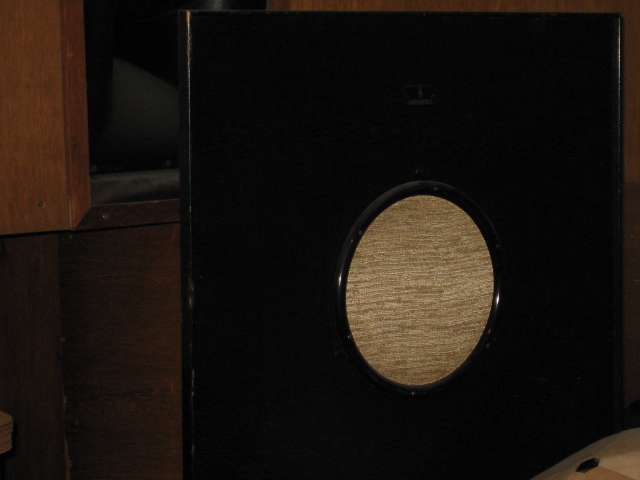

Спасибо Болгария! У меня есть студийный монитор с таким динамиком на замше ,попробую достать и сфотографировать! За одним проверю есть ли разница в бумаге диффузоров??
