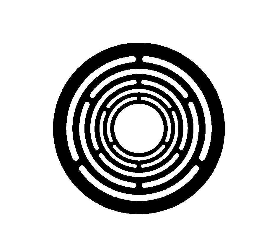

Набросал макет, хочется резонансную 20-25 Гц. Думаю в ход пойдет текстолит 1мм. или дерево 1.2мм.

Слишком гибкая ,достаточно 2-3х колец и щирина дорожек 5мм . Сдругой стороны есть проверенное решение WE\Klangfilm

У ДГ 25гдн-5 немного похожий спайдер на WE\Klangfilm только из текстолита.

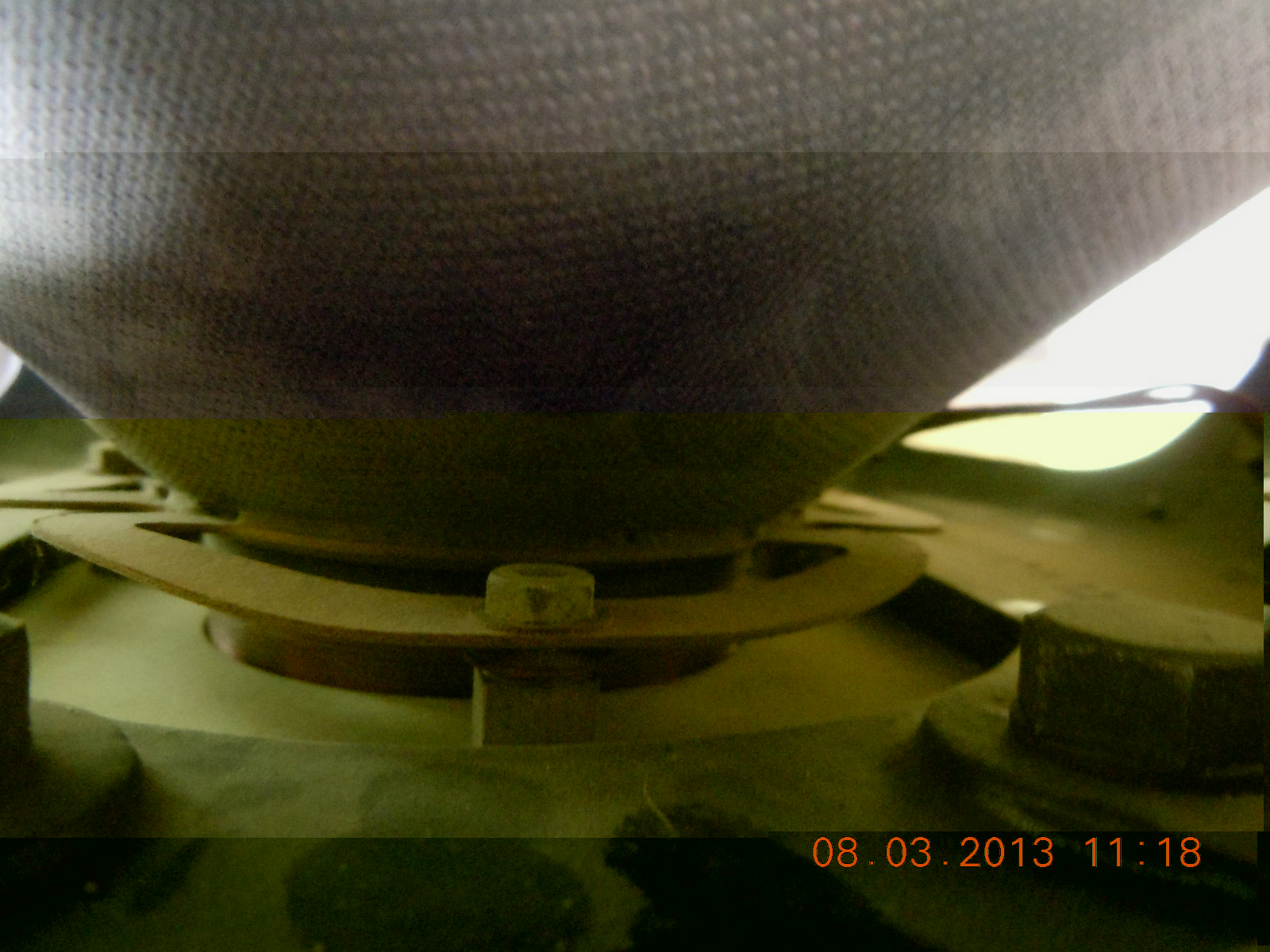

Ещё один претендент 18" на базе JBL 15"
Прослушал новые 18" ,впечатления неоднозначные....порода выше чем у соответствующей модели 18" на базе 2А11 с такими же американскими диффузорами больше вкрадчивости и вальяжности ,в тоже время каким то образом передают национальность ,на кантри и джазе чувствуется другая страна....
Если умножить 12000 гаусс условно на размер катушки 10см у магнита JBL то получим почти в 2 раза ,больше чем 9500 Х 7,6см у 2А11 :?
