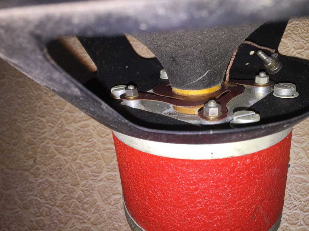

"Собственно вопрос, что крепит болт? Керн к францу"...
Блин, я всегда думал, что с Францем не все так просто! :oops:
А медный колпак на керне, по-видимому, есть нулевой виток. Погуглите, что это, а то Мишины шутки ещё подвигнут Вас отковырять его...
СообщениеДобавлено: 13 авг 2017, 11:08
Керн Франц (Kern) — современный немецкий педагог и филолог, написал: "Joh. Schefflers cherubinischer Wandersmann" (Лпц., 1886)... :?
СообщениеДобавлено: 13 авг 2017, 15:07
Сообщения: 36
Произошла чудовищная описка! Вместо франца, имелся в виду, конечно же фланец!
Но это не важно, всякое бывает!
Важна возможность выкрутить болт и произвести замену его на шпильку.
Только очень не хочется запороть МС у альтеков.
Может, кто имеет идеи?

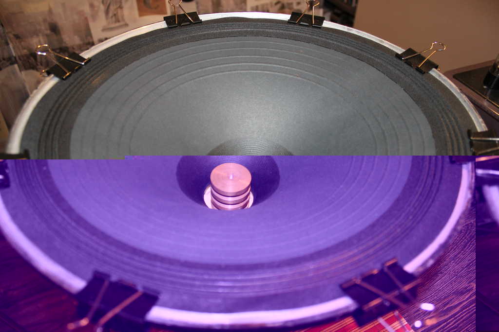

Сделал еще одну пару
СообщениеДобавлено: 16 авг 2017, 09:47
Им бы еще магниты обработать будет совсем не узнать контуженную кричалку.

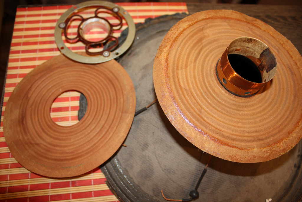

Михаил, порекомендуйте форму внешнего спайдера для 15-ки тесла, хочу получить чистый бас динамик до 500 Гц. До сверления керна еще не дорос.
Можно ли использовать Вашу форму внутреннего, добавив количество ламелей?
Или же использовать форму от 25гдн-5 ?
Есть еще спайдер рекомендованный Лихницким А.М.
Как на Ваш взгляд, какой формой воспользоваться?
Спасибо!
海馬島 Kaibato
СообщениеДобавлено: 22 авг 2017, 01:30
Важна не только форма но и сам материал а также....необходимая величина резонанса ,я ставлю в центр с опорой на одну точку ,на мой слух так лучше звучит. :?
