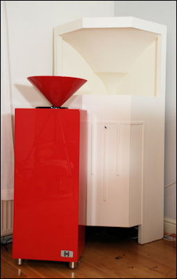

Михаил-Олег выбрал временно эту конструкцию своих АС? )))ДИНЫ ВРОДЕ ДОРОГИЕ А ВОТ , куда установлены ооочень скромно!

Согласен над дизайном нужно работать и цвета современные отличны от застойных,сам думаю.... :?

Даааааа!И где вы находите такие цвета КРАСНОГО-внутреннего мира по трансформаторщику-Аббасу! :lol:

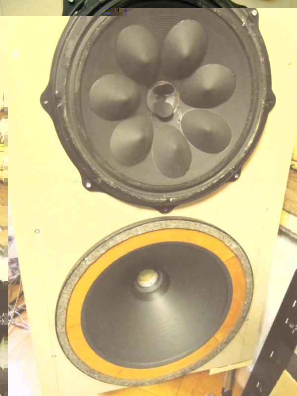

Адаптировал 2а11 для диффузора КУРТ МЮЛЛЕР он на 15мм глубже :oops:

Михаил-2А11 18 ?

Сам динамик 2а11 -48,5см это 19" ,а диффузор у него 18" ! На этой фотке видно как центрирующая шайба из дерева огибает стойки их не касаясь.

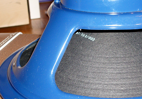

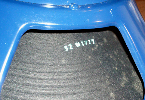

Очень занятная информация: Not sure who or where you got that information from, but it's wrong. While they are both 75 hz bass response cones, the 102 003 cones are made by Pulsonic, 1777 cones are made by Kurt-Mueller. Celestion used both makers cones, but went mainly to Pulsonic in the mid 60's (as this kinda shows). The Pulsonic factory burned down in 74 and that's why they're back to KM cones every since, and why the Pulsonic cones are so collectable and sought after.
У тебя какие номера диффузоров?
