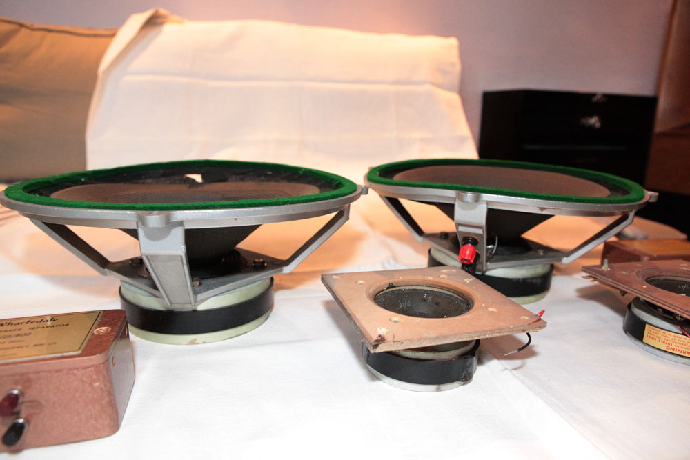

Подключать как, еще не думал, Евгений. Вообще проще всего перепаять шток, укоротив его. Тогда все эти динамики прекрасно играют от стандартного выхода. Но это, конечно, не аутентично. Мне больше интересна конструкция, если честно... Толщина бумаги, подвесы и проч. Ну, и, само собой, - уважение к самому монитору. Он красив!
Поздравляю и Вас с красотой такой. Я от этих вещей, действительно, испытываю кайф. Надеюсь, у Вас та же фигня... ;)

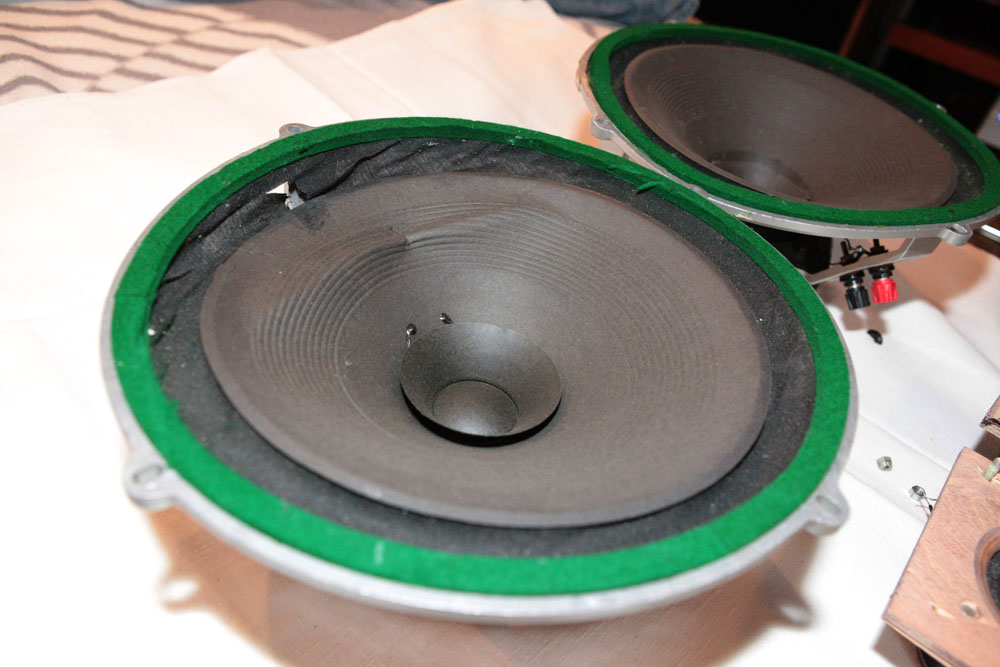

А мне не весело :cry: пришли динамики как после футбола....
Как ровнять корзины,кто подскажет?

Ещё одно фото,от расстройства два файла прикрепил :(

Работы на полчаса и Счастье! :)

К сожалению, разница в диамерах ,по отверстиям 2.5 см.Если можете посоветуйте,как правильно поровнять корзины?

Александр, в таких случаях, если планируете обойтись без духа святаго, остается только два основных варианта: бить или давить. Бить молотком, через деревяшечку, помалу, как будто чеканите. Давить - струбцинами, тоже через деревяшечку. Либо вперемежку. Нежненько. Там, сколько я помню, алюминий на корзинах - справитесь.

Вмещательства в дела всевышнего ЗАПРЕЩЕНЫ!!! Это он путём какбы нелепых случайностей привёл корзины к совершенству асимметрии .Край сморшенного подвеса по длине 15см следует УДАЛИТЬ .при необходимости снова отцентровать катушку и...............................ВСЁ!АМИНЬ!
