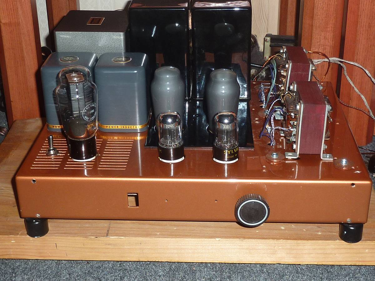

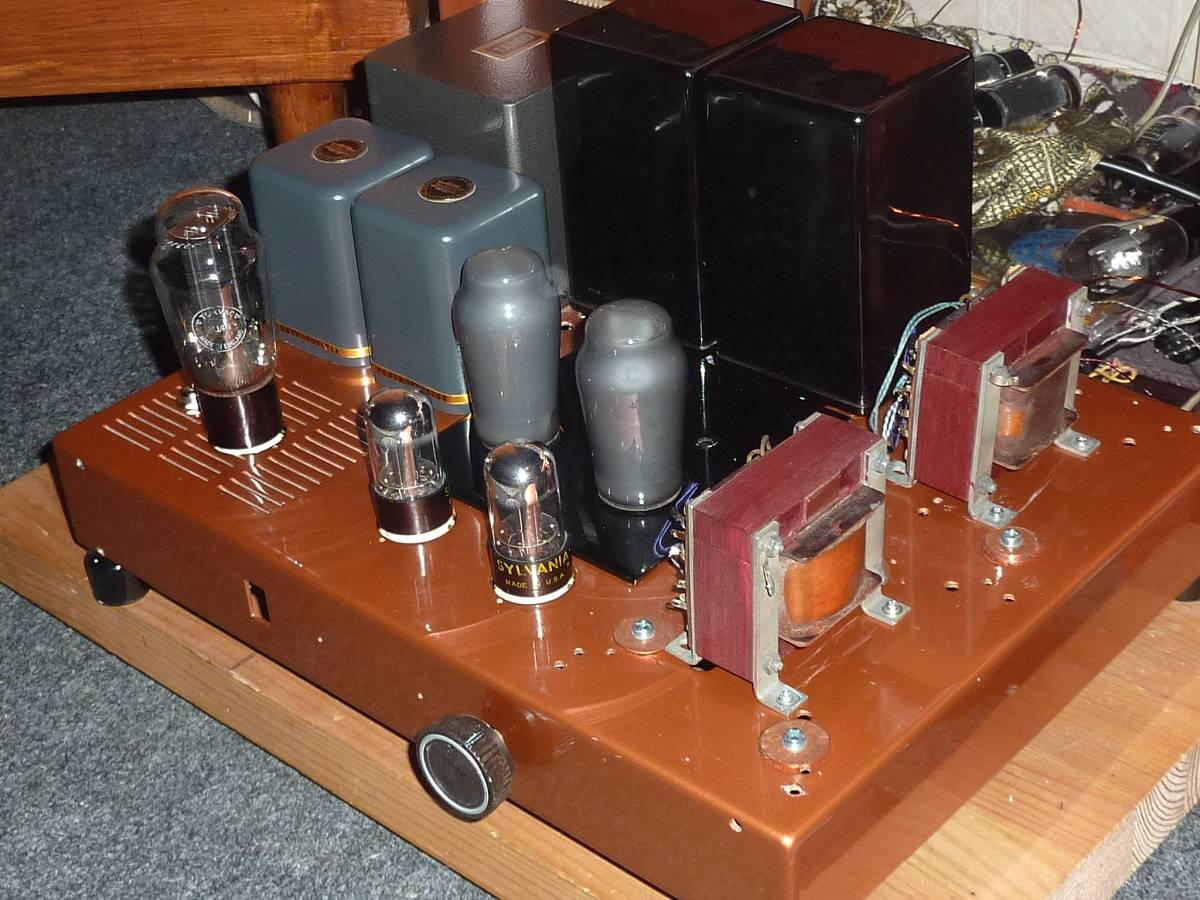

Сейчас мною создаётся уникальная биампинговая система , где в НЧ звене будет работать 15" авторский динамик в открытом оформлении с частотой раздела 200гц и редкии 8"Телефункен ШП и твиттер 5"-тоже довоенный Телек.- В СЧ-ВЧ канале. Секрет биампинга на вскидку прост - это одинаковая концепция усилителей для НЧ и СЧ-ВЧ ( вплоть до одинаковых выходных трансформаторов ) , применение предусилителя с трансформаторным низким выходом ( Rвых порядка 10ом !), одинаковые межблочные и акустические провода . Сюрпризов не ожидается .Могу показать уже готовый усилитель для работы в НЧ-канале - блеск и нищета Тверской аудиоаристократии.
Комментарий к файлу: ВИД БЕЗ ПЕРЕДНЕЙ ДЕКОРАТИВНОЙ СТЕКЛЯННОЙ ПАНЕЛИ.
Послевоенные начала 60-х -звуковые выходные трансформаторы Телефункен : 7см2 , тонкое железо , точный и изысканный звук ; полоса с АL5 : от 30гц до 16000гц.
