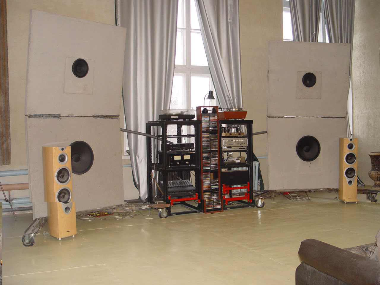

Буквально вчера выявил причину медлительности динамика - ошибку я совершил, когда в тех. условии указал мощность 600 W и мне поставили самый тяжёлый диффузор (кажется 90 грамм)!
На следующей неделе спланировали поменять подвижки (диффузор, подводки и катушку), в общем, почти всё на НЧ ...

Лёша Крафтсмен писал отзыв: - Я хотел услышать действие экрана,в силу своего опыта я могу осмыслить чего нехватает в системе и как это устранить ,сделать скидку на недоделки и понять суть самого процесса,я думаю конечно децибеллы это временный процесс у димы,и скоро он пройдет когда он начнет осмысливать свою систему ,он попытался перепрыгнуть то за что многие из нас заплатили или платят чтобы осмыслить это,он правда еще не понял это,но его смелость уже дает повод уважать его мнение! он не пошел по пути перебирания пипл систем а сразу ринулся в затратную часть доверяя только информации с нашего форума!
во вском случае я понял все именно так!
нет там ни какой ущербности ,эту систему реально доработать и довести до ума правда ,для это надо диме самому понимать этот процесс,без понятия самим ,его будут раздевать разные настройщики ,знахари и прочие кулибкины,ему прежде чем тратить деньги надо спокойно без аврала самому устаканивать систему,она уже у него есть теперь надо просто сделать все до конца,из того что есть.
тест акустики все равно состоялся !я считаю, но буду все по порядку.
очень приятно было разговарить с димой очень душевный и открытый человек,ловящий мысли на лету.
1 бетон -я понял что призвук бетона здесь просто не может быть,масса и принцип расположения таков что работает сам экран без примесей в звуке,масса решила все проблемы.
2 впечатления от рамеров потрясают намного больше чем по фотографии!такое могут сделать только люди которые имеют цель и борются за ее воплощение!
3 звук ну что можно ждать от такого экрана ,конечно дима сразу придавил нас к полу,мне очень интересна была работа экрана таких размеров в звуке,конечно ни одна мелкая система или альтеки там не создадут такое динамическое давление! оно понятно с первых звуков! конечно там все сырое и надо будет наверно все переделывать на несколько раз,но слитность звука и работа экрана здесь очевидна,после такого звука сложно включать мелкие системы.
я конечно не являюсь поклонником как дима столько большого количества децибелл,но у каждого свой путь!
Огромное спасибо Диме за потраченное на нас время ,вечер был потрясающий и по общению и по впечатлениям и информации для размышленний!
я слышал самые "большие" альтеки и сам продавал их,я высказал свое мнение ,если оно отличается от другого ну это даже хорошо у каждого должно быть свое мнение !
неблагодарное занятие рассказывать о звуке,я понимаю назначенние альтека уже лет наверно десять,но масштаб экрана я думаю это очень серьезно ,это гора звука !и если правильно все сделать то я думаю альтеки 7 могут быть явно скромнее.такие экраны я думаю могут легко озвучить территорию кинотеатра,с недецким давленнием на публику!
слышно в звуке не сам динамик а огромный экран!который буквально вдавливает в пол,но при этом слышно собеседника.

Эффект НЧ . Я соеденил два щита , под рукой был винил мелодийский , на канц.кнопках :roll: Площадь отражения для каждого динамика увеличилась вдвое . На старом виниле особых именений не заметил , ну может более объемно , а вот на ц.виниле Дайяна Кроул , вибрирует мебель :? хочется приколотить щиты к полу . Забавный эффект . Потеплеет буду делать для ШП щит на петлях , получем серьезный размер плюс свободу игр с углом
