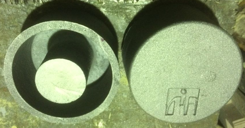

Первая партия 10штук :idea:
СообщениеДобавлено: 19 янв 2018, 00:24
Пупок не развязался?
СообщениеДобавлено: 19 янв 2018, 00:32
Это не пупок :twisted:

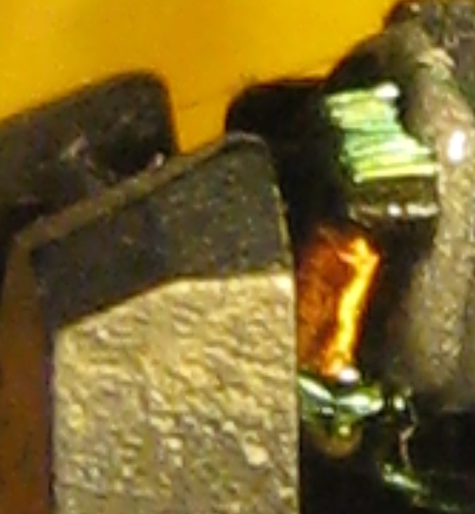

Есть такие звукосниматели АТ -32 звучание у них так себе потому,что катушечки малюсенькие 0,8мм
Если в них обрыв то перемотать нет возможности так как они вклеены внутрь пластика.Пришла идея намотать новую обмотку прямо поперёк старой катушки ,размер приэтом получается 1,5мм то есть в 2 раза больше .Намотал отдал клиенту,хорошие отзывы почти как ЛИРА ,лучше чем ZYX
Желтый провод -старая катушка, :? Зеленый новая
Михаил, это фантастика! И гордый логотип великолепен. Сами лили или заказывали? А какой металл?

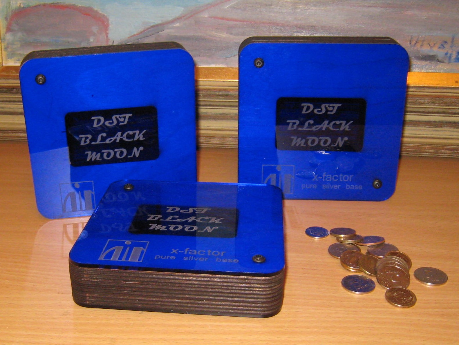

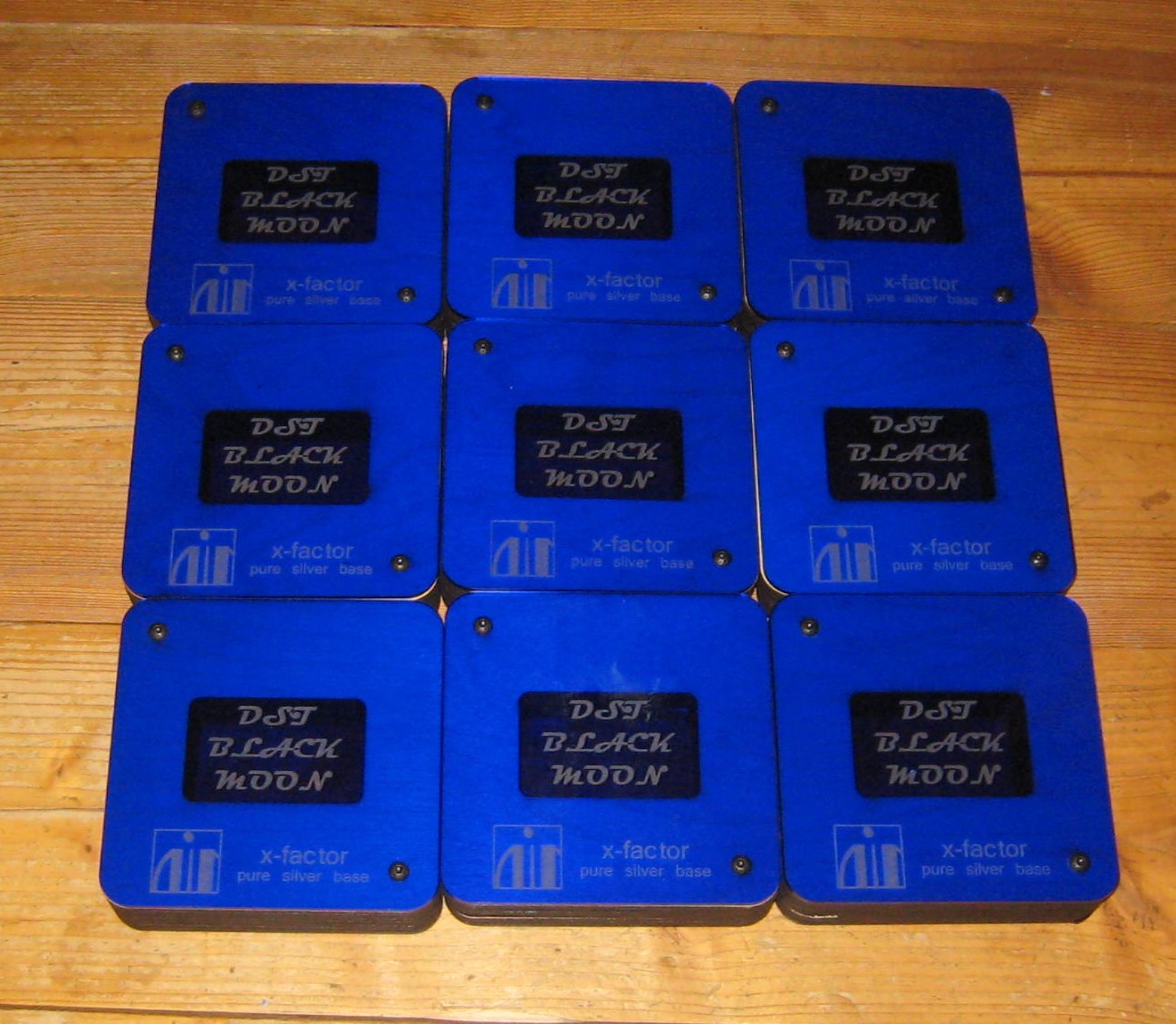

Первая партия DST BlackMoon pure silver Base
СообщениеДобавлено: 02 апр 2018, 12:21
Красота! :)
