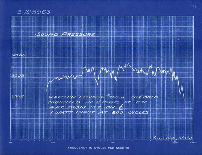

Вот ещё один такой ,частотка наихудшая....а звучит!!! :evil:
Вот и уходят они на Ибэе оригинальные за.....3500$ ....а когдато ими фойэ и вокзалы озвучивали ,так и писали ..потолочные динамики.. :? Куда катится мир.... :cry:

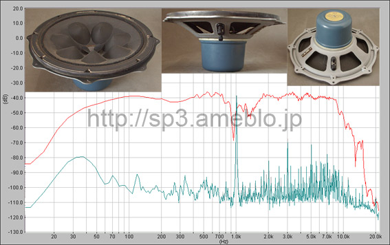

Возвращаясь к непременной необходимости линейности АЧХ, иначе, типа, - кердык...
На фотке можно видеть спектр Царь-колокола Троице-Сергиевой лавры (6о тонн бронзы, звук ползет по земле по-пластунски - такой он тяжелый). Но это на 65-ти герцах - удар, и дальше - шлейф. А до 65-ти - это постоянно присутствующий шум, который мое ухо не фиксирует. Он есть вне зависимости от того, звонит колокол или нет. Просто "тишина воскресного утра"... Занятно, да?..
P.S. ...или это Франц уже едет - "шаги судьбы"... :)
