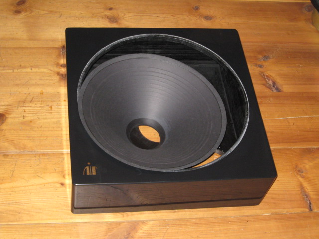

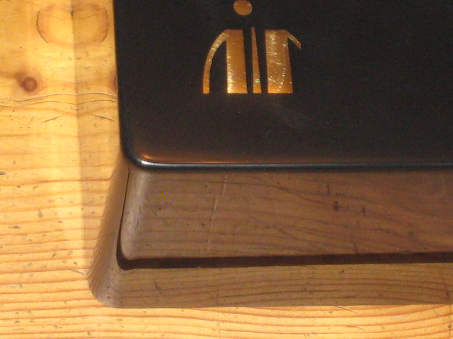

Рояльный лак проект ENIGMA FIELD COIL :?
СообщениеДобавлено: 12 окт 2013, 14:08
Значек особенно хорош! :)
Позолота, красивый жирный блеск рояльного лака - что еще нужно томящейся душе?
СообщениеДобавлено: 12 окт 2013, 23:51
Просто красавец-ё!
СообщениеДобавлено: 13 окт 2013, 01:51
Спасибо! Сам торчу!
