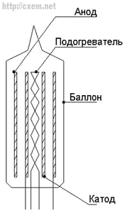

Размер катода в лампах косвенного накала пагубно влияет на музыкальность,во входных лампах это тонюсенькая трубочка,практически точка как и в лампах с прямым накалом (,всем известно как величина диафрагмы влияет на глубину резкости в фотографии ),другой вопрос выходные лампы.К примеру ЕЛ34 катод у неё 7мм в ширину иначе не влезает огромная спираль накала.
Конструктивно было бы лучше сделать длинную тонкую трубку,но почемуто по этому пути никто не пошёл,сложнее :cry:
