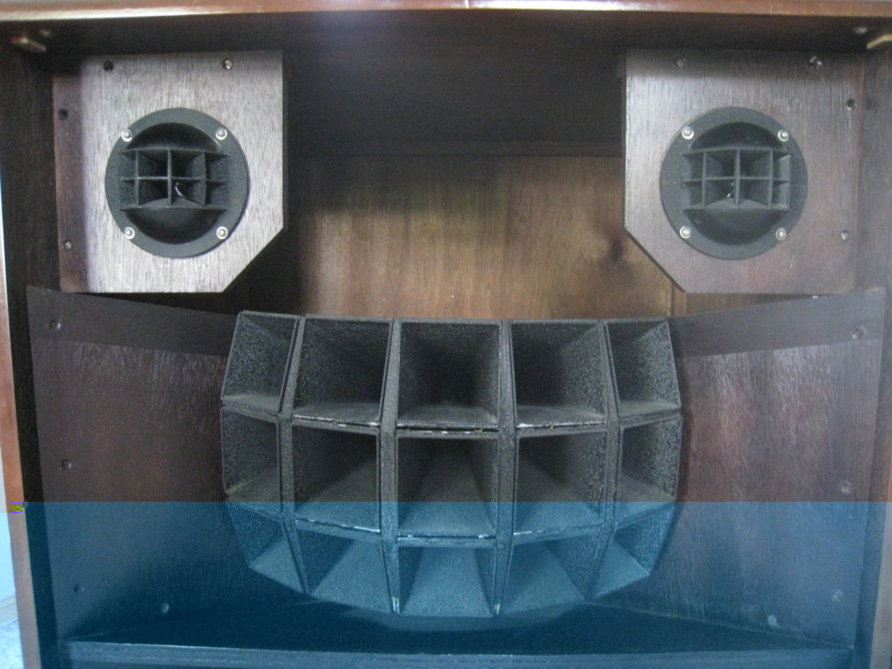

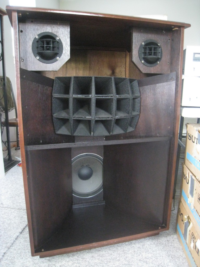

Похоже на танк Первой мировой... Промышленный образец, однако.
СообщениеДобавлено: 04 ноя 2011, 18:30
Вот такое можно было сделать Вадиму*** думаю когда нибудь дорастёт :?
Дима внял моему совету и сделал рупор на сч/вч похоже доволен ,а можно было сделать ещё лучше. !
СообщениеДобавлено: 05 ноя 2011, 09:56
Михаил,что вы имели в виду?У Вадима*** как раз на СЧ-ВЧ рупор,за что его все и ругали.Или ему надо было сделать рупор для НЧ,как на этих колонках?Или его рупор не той системы?Или нужен комп.драйвер?А то я сейчас строю отркытую акустику.На НЧ будет вуфер 15"с обратным коротким рупором,работающим в пол.А вот что к нему подойдет на СЧ-ВЧ пока не решил.Есть мысли о комп.дрейвере или 8"-10" ШП.
СообщениеДобавлено: 05 ноя 2011, 11:20
Сообщения: 94
Это не промыщленный образец, а чей-то старый проект на основе комплектующих Пыянэр.
Да ,и размеры в точности как Магнифисент. :?
