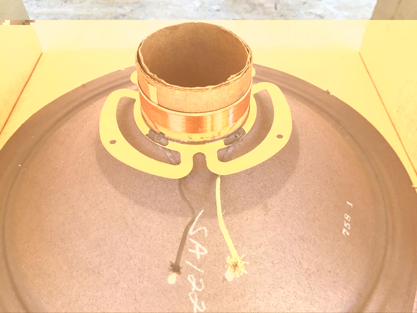

TELEFUNKEN 12" Fiеld coil с диффузором Курт Мюллер +родной телефункеновский с тыльной стороны + катушка КОНДО .
Сначала хотел поставить 12" диффузор Дженсен ,он для джаза хорош ,но так как требования были выше ,и для классики ,подумав поставил Курта ,он по высоте меньше на 5мм ,пришлось поставить новые стоики на паук ,играет ровно и интимно ,без всяких выкриков и сухости .

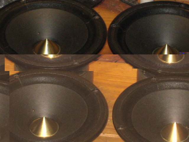

Сегодня закончил 4шт широкополосников 16см на Курт Мюллерах
