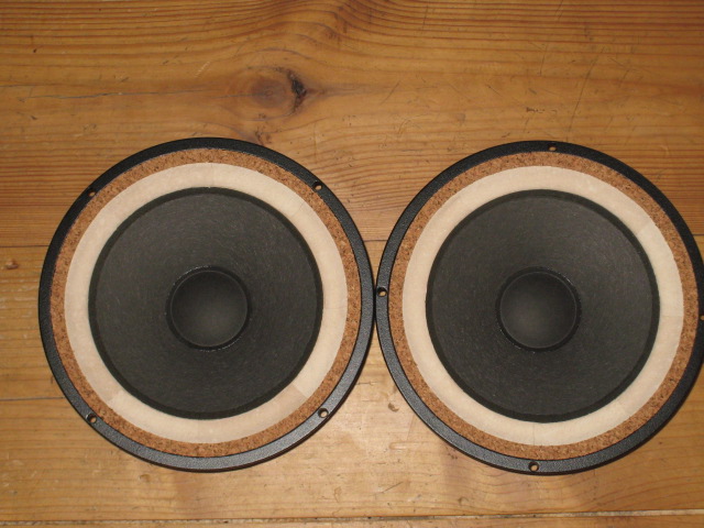

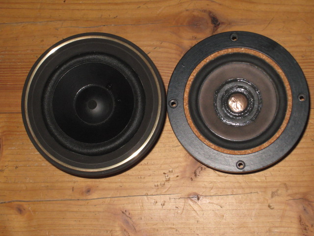

Любимые динамики Кондо 12см !

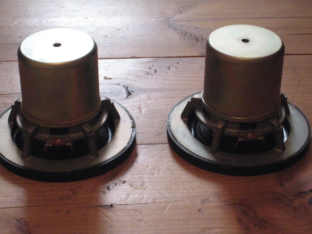

Сегодня приступил к изготовлению двух пар 14см широкополосников с узлом Кондо и серебряной намоткой.
Альнико магниты!
СообщениеДобавлено: 16 мар 2014, 21:12
Вот они в сравнении у Кондо диффузор без подвеса 85мм с подвесом 103 .У прототипа 90 и 110мм Диаметр катушки Кондо 25мм ,пртотип 30мм.

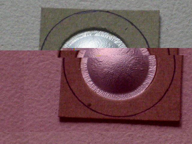

Освоил производство структурированных антирезонансных мембран для драйверов
