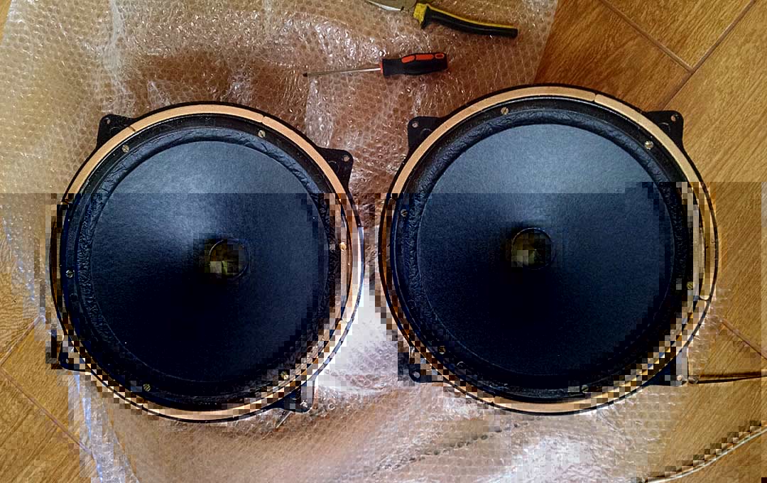

Получил новые 12" "Лаутеры".
В Москву уехало 8 кг, обратно вернулось 12,7 кило груза. Распаковал и отправил в зарядную камеру.

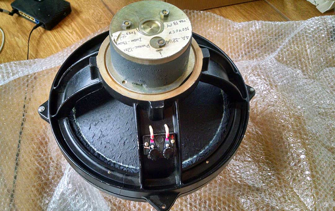

Корзина 4А-23У4

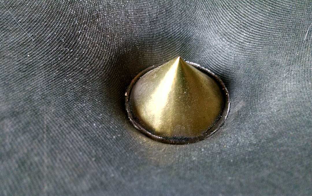

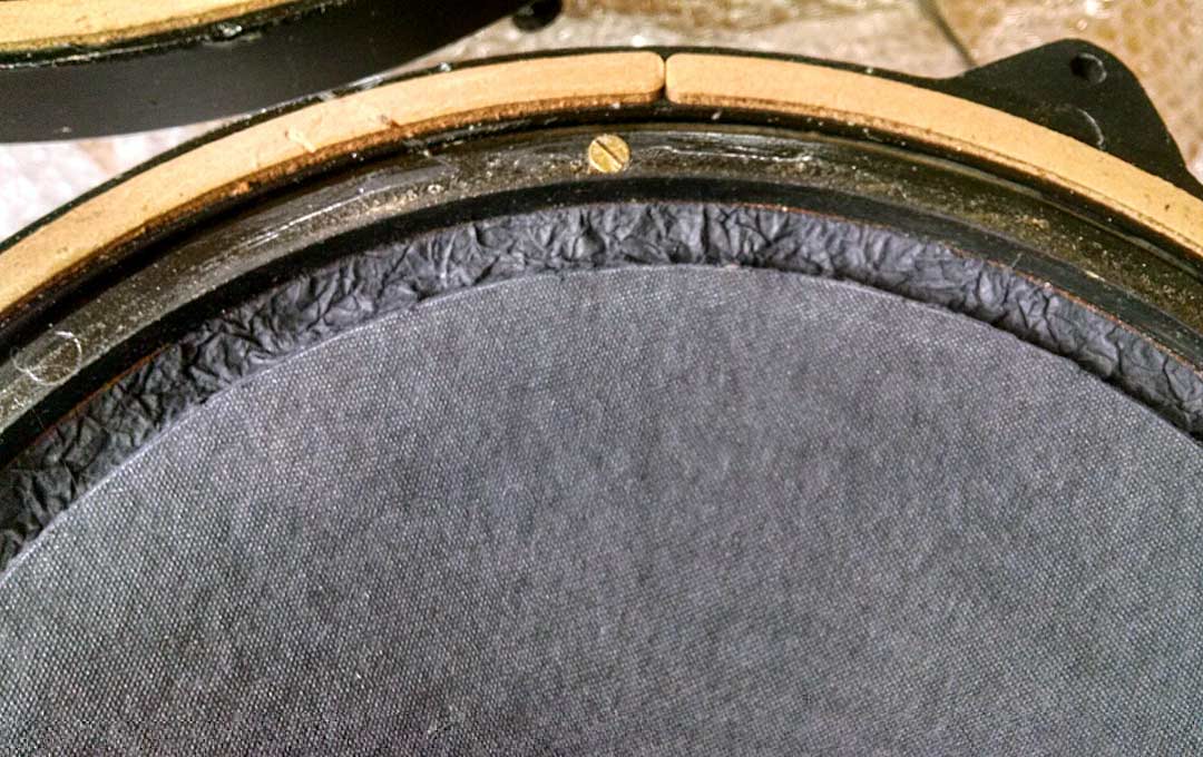

Конопяный диффузор и бронзовая пуля.
Подвес тутовый.

Для усиление вращательной (или информационной кому как нравится) компоненты намотаны бифиляром.
Сразу будет залита новая версия программы.
