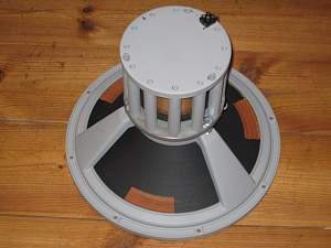

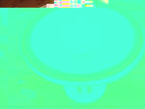

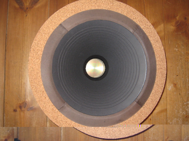

Уменьшил диаметр на 1см по кругу ,поставил пружины 3штуки и замшу с отсутствием жесткости.

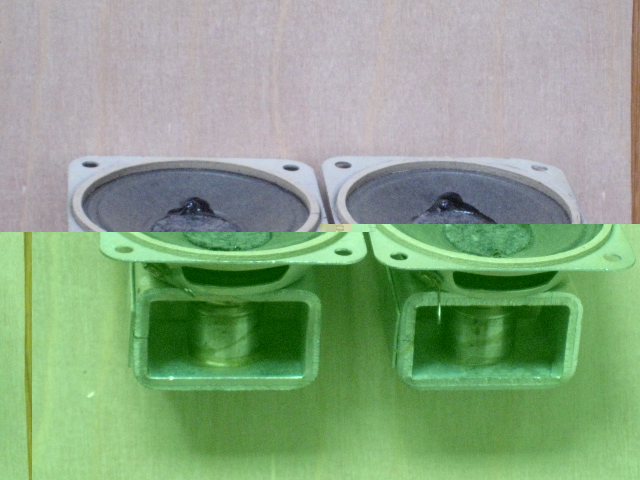

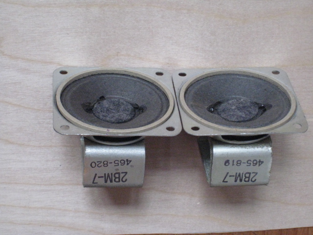

Jensen кобальтовые твитера которые работают у Вадима с 15" Клангфильмом
СообщениеДобавлено: 10 июл 2014, 13:44
Они же использовались в шведской акустике Sonab?
Могу подарить пару неисправных, снятых с Sonab OA-5
Для экспериментов по улучшению.
СообщениеДобавлено: 19 июл 2014, 01:21
Спасибо Сергей ,у шведов использовались похожие фирмы Пирлесс интересно будет сравнить ,мне кажется Пирлесы более утонченные....

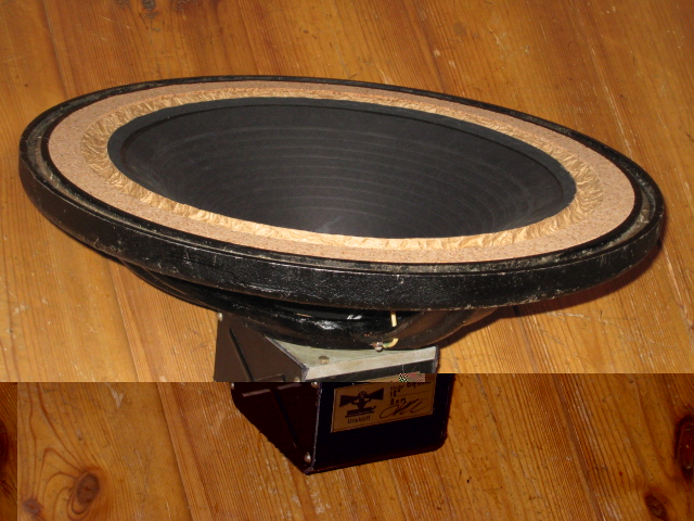

Вот ещё один БИГ БОСС в МОНО систему Владимира Пузанова.

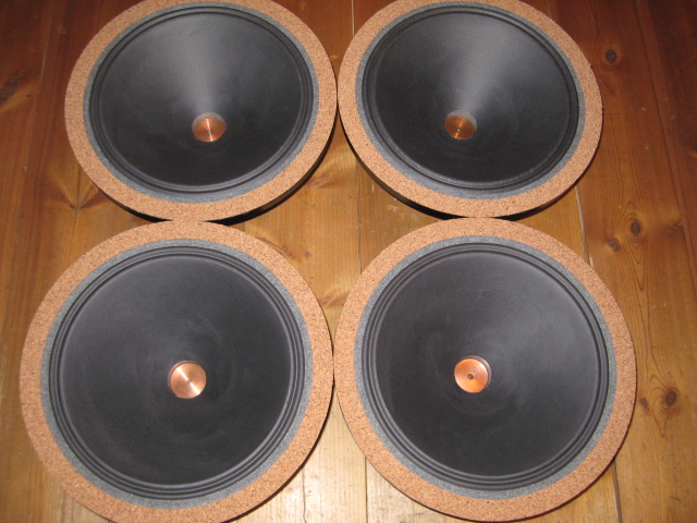

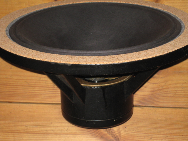

Квартет 15"15"15" 15" 2а12-Jensen-Kurt Muller-фетр-спайдер-провод телефункен.

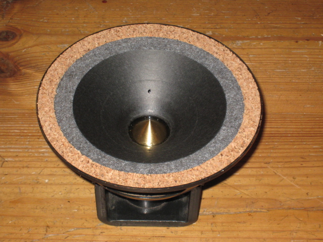

Широкополосые твитеры с Большим кобальтовым магнитом к 15" басовикам.

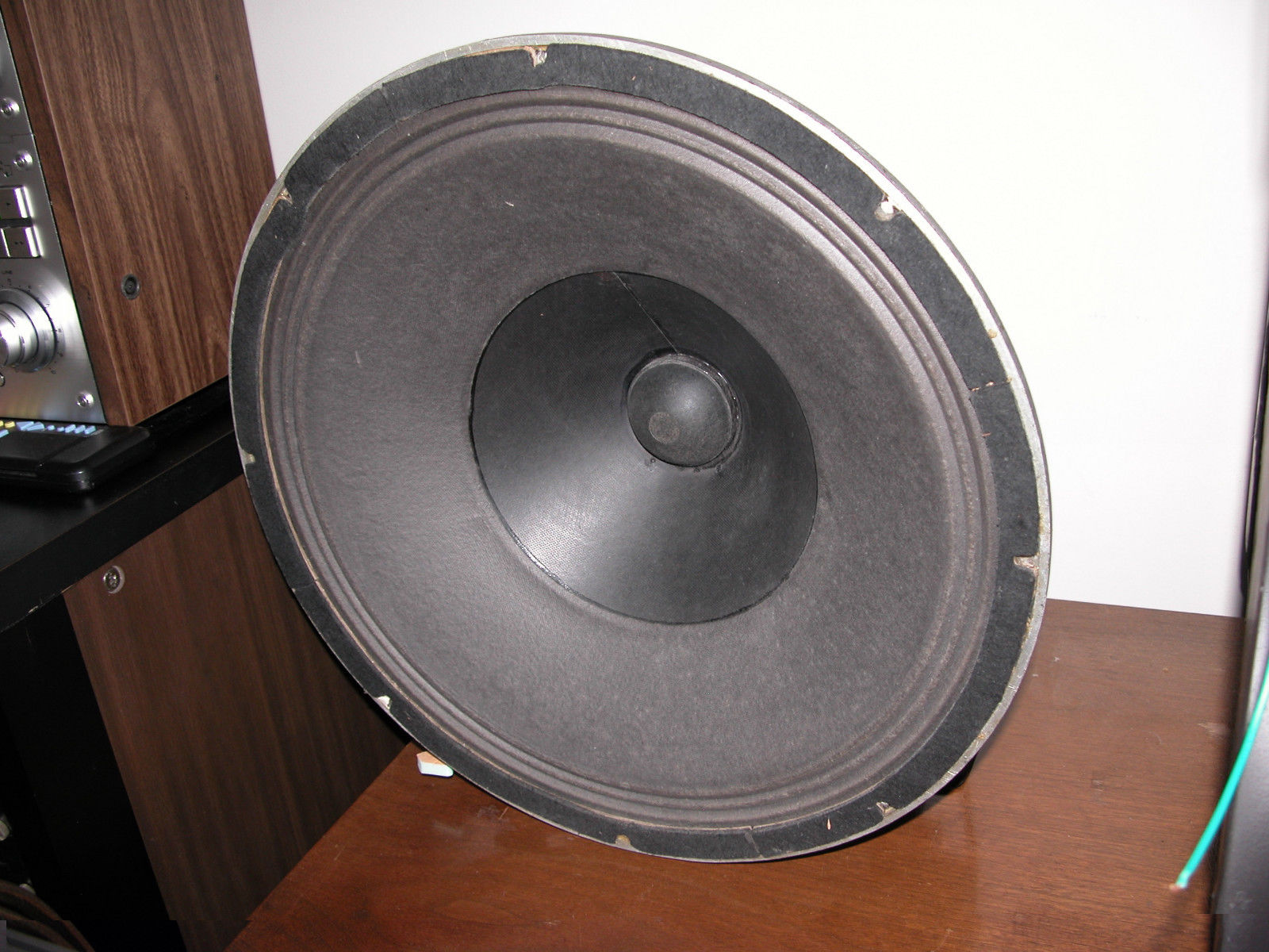

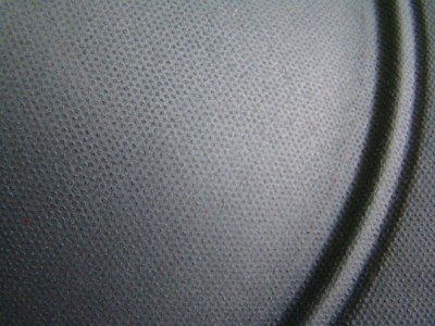

Посмотрел тут структуру внутреннего конуса на оригинальном диффузоре JENSEN 18" и у видел структуру присущую только старым диффузорам Клангфильм ??? :?

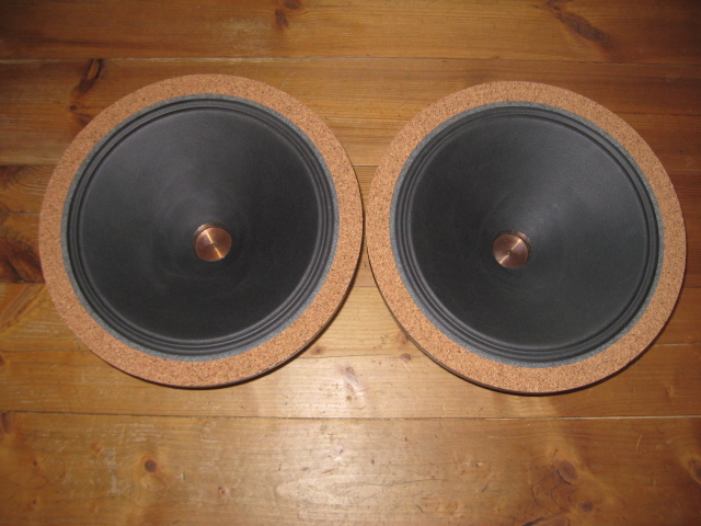

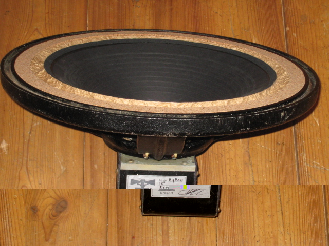

Пара БИГБОССов для открытых ситем 35гц резонанс.
