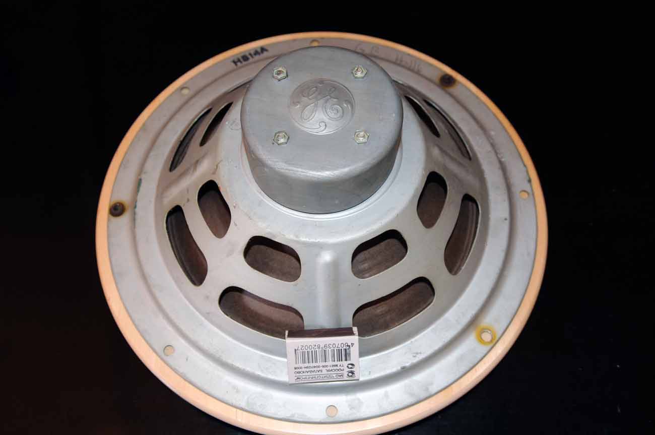

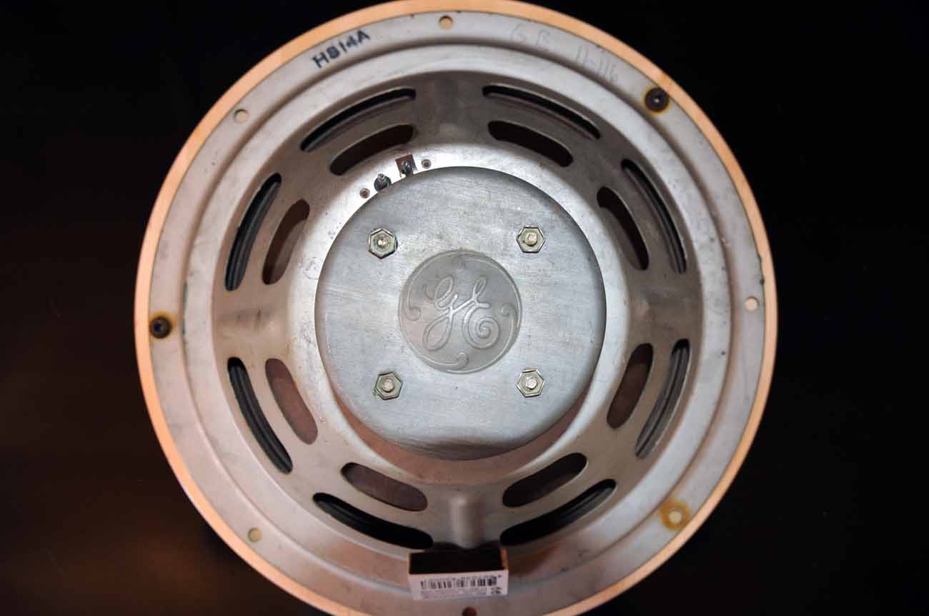

Пришел большой "Генеральный Электрик". Покупал его по нескольким соображениям. Во-первых, в тупую, хотел послушать динамик этой немаленькой и почтенной компании. Ни разу у меня их как-то не было. Во-вторых, потому что отдавали задешево. В третьих, и, на самом деле, - в главных, потому что уж очень необычная у него конструкция.
Он легчайший по весу. Тонкая штампованная корзина, невеликий магнит, катушка для 10-12 дюймовки (там старый американский нестандарт, так что точно и не скажешь) могла бы быть и побольше. А самое вкусное - материал диффузора. Видимо, у них тоже проблемы с товарными остатками, потому что материал такой ставили на древние якорные динамики. Он невероятно легкий и твердый при этом. Почти гетинакс, но бумага. Якорные динамики я люблю как раз за такие диффузоры. Они играют как-то... Суховато, но при этом не теряя жизни. Точно, но при этом не коробя слуха. Словом, эдакие сухопарые чопорные джентльмены, неспешно прогуливающиеся где-нибудь в Гайд-парке. С тростью.
Все мои надежды сполна оправдались. Не динамик, а игрушка, честное слово... Такое количество эмоций от новых звуковых окрасок я уже давно не получал. Давно...
P.S. И, заметьте, кромка корзины ничем не проклеена. Только точечные резиновые вставки под крепеж. Дорожили, умники, резонансами в старину...

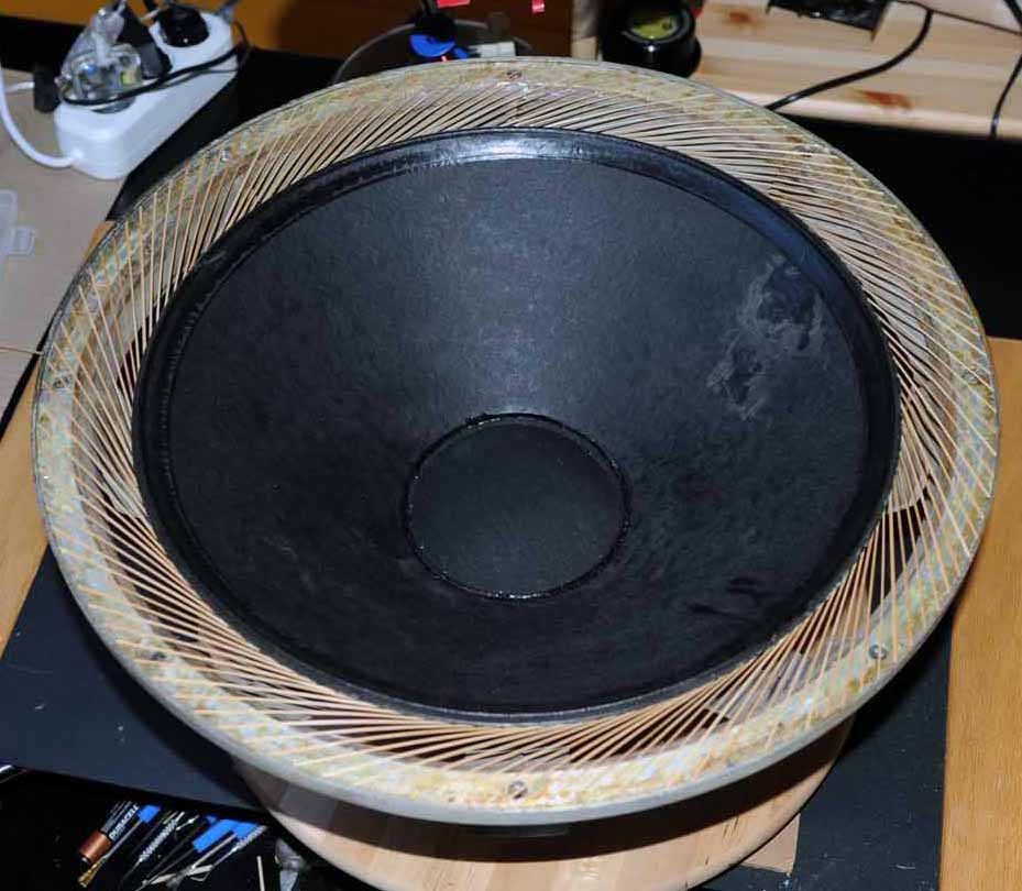

Gauss 18" после лечения... Нет предела терпению! :)
СообщениеДобавлено: 25 июн 2010, 21:41
Ядовитая вещь , в смысле заразительная . Паражаюсь Евгений Вашей энергии . Внешне , очень впечатляет !
СообщениеДобавлено: 25 июн 2010, 21:45
Спасибо, Альберт! Звук - завтра. Пока на растяжках. Сохнет. Надеюсь, будет красиво...

можно гадать по этим реечкам...любит-не любит :)

Евгений-как ваши подвесы ведут себя на нч. на приличной нагрузке?

Леонид, в каком смысле "ведут"? Уточните, что именно Вам интересно...

Евгений-как работают на нагрузке?

Леонид, отлично работают! Слушаю второй день и все лучше и лучше. Вы, видимо, обманываетесь внешним ажурным видом конструкции. На самом деле подвес держит диффузор, по крайней мере, не слабее стандартной гармошки. А жесткость, как Вы понимаете, можно регулировать до полной обездвиженности диффузора. Так что разговор о механических недочетах - вообще не из этой оперы. Ловим тембральные оттенки... Эмоции... А хрипы и пердение - это удел заурядных конструкций. Фи...
