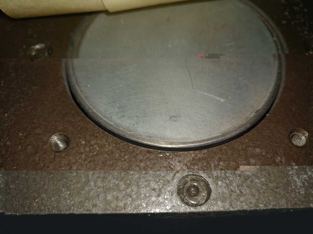

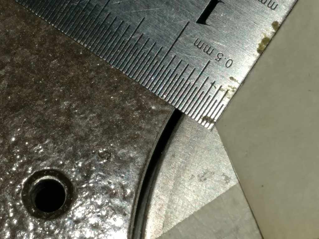

2А11 Ошибка описания! Или нет?
Приведу текст:"Каркас ЗК из алюминиевой фольги 0,2 мм. Магнит керновый, литой ЮНДК 24. Вес магнита 2,81 кг. Индукция в зазоре 0,95 Тл, ширина зазора 1,75 мм, высота 7 мм. Диаметр керна 76,0 мм, диаметр отверстия в верхнем фланце 79,5 мм. Диаметр ЗК внутренний 76,7 мм, внешний 79 мм. Зазоры керн-каркас 0,35 мм, намотка-фланец 0,25 мм. Сопротивление ЗК постоянному току 12 Ом. Провод диаметром 0,27 мм, число витков 121, слоёв 4, высота намотки 9 мм, вес намотки 11,34 г. Диаметр ЦШ 118,5 мм. Диаметр излучающей поверхности 366 мм, масса излучателя 55 г. "
Если исходить из разности диаметров ЗК вн. и внш. то зазор не может быть менее 2,3мм.
Чему верить? Для каких целей производились разные зазоры?

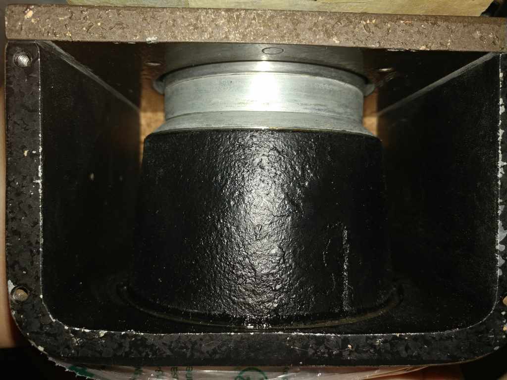

Сделал пару фото моторов, так и есть зазоры разные.

Мне кажется ,что в справочниках ошибка и провод на самом деле ...0,23
Потому что у 2А9 -0,27 и при том же сопротивлении 12 ом ,вес катушки ..в два раза тяжелее... :?

Так речь о зазоре.
Интересный мотор 2а11 попался, с колпачком на керне, никогда до этого не слышал о таком.
