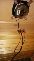

У Валеры из Выборга щиты с регулируемой ПАС сзади рейки регулируются!
Лаутер РМ2С на феррите Валера хотел сразу его заменить на мой ,но я ему посоветовал пока не тратить дентги ,а послушать с его ,а потом уже поставить диагноз ...КУДА двигаться
18" на базе 15"JBL с центирующей на одной точке и диффузором из 40% конопли с весом всего 50 грамм оказался неожиданно удачным вариантом особенно с Lowther причем в нестандартном подключении Последовательно!!! На мой слух это резко снижает количество пустых звуков которые отвлекают от музыки ,вот сравните со звучанием SWISS HIEND SHOW

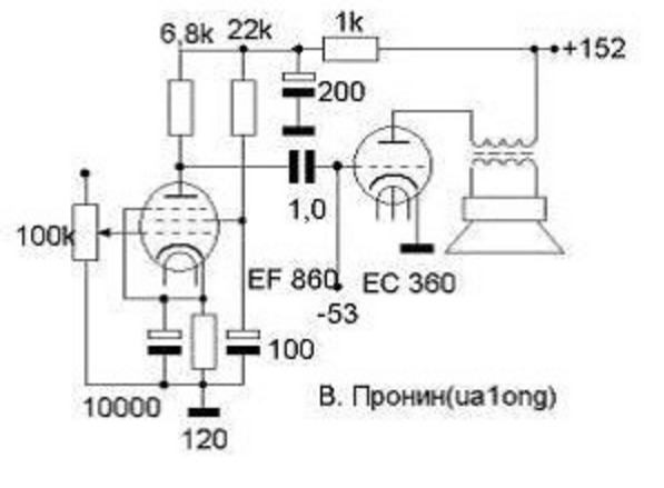

Нашел схему усилителя на этой лампе , возможно у Валеры такой?
Усилитель SE EF860 + EC360
Обладая низким сопротивлением, лампа ЕС 360 практически не попадается в сетях Инета.Хочу восполнить этот пробел. Лампа низковольтная, поэтому, чтобы не городить отдельное питание на драйвер, первую лампу поставил EF 860. Обе лампы RFT. Выходной трансформатор использовал от старых морских командно переговорных устройств МКТУ. Первичка 1000 витков, вторичка 90.

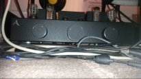

" Миша, я бы также обратил внимание при вынесении окончательного приговора качеству звуковой системы на источник сигнала - ламповый штудер , ну да вам специалистам виднее ;-)

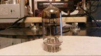

И так усилитель: мастера Андрея Врублевского (бывшая фирма Авант Электрик) скажем, Медведев (СПБСАУНД должен знать их) модель С2, лампы №1 - 6С45П Е, № 2 - ЕС 360, № 3 - 5Ц 4С, по одной в каждом канале, выходная мощность, мне кажется 2,5 -3,0 вт. Обрати, Миша, внимание на какой громкости я слушаю и пишу ролики на фото видно. Думаю, что никакой тайны я не выдаю и Андрей не будет иметь ко мне претензий.
