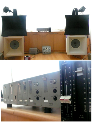

А вот корейцы с Вадимом категорически не согласны http://translate.google.ru/translate?hl ... window%3D1
Узнаю свои 1А13 :mrgreen:
Насколько я знаю,после того как их подключили,к владельцу 13-х началось настоящее паломничество корейских аудиофилов.Звук 13-х стал в Корее легендой! :shock:
