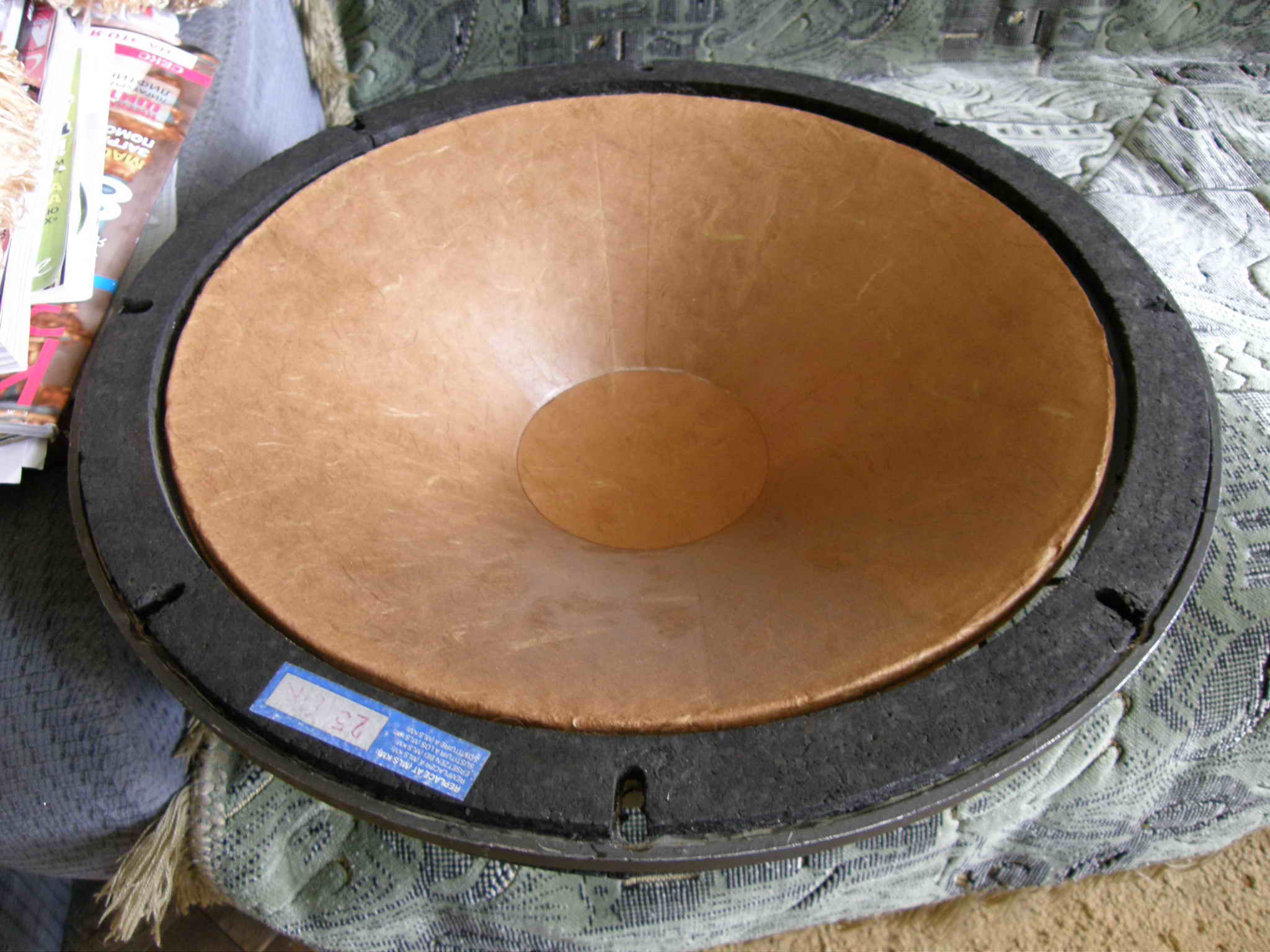

Александр БРАВО!
Очень правильная форма диффузора ,примерно как у клангов те с небольшим изгибом образующей !
,опишите разницу в звучании ваших бесподвесных "альтеков" со стандартными ...особенно на малой громкости,фортепиано,оперная музыка итд(и вообще хорошо бы всю историю модификаций с ними включая поролоновый подвес в начале ваших поисков ,а также вес подвижки итд) мне кажется все вадельцы Голосов театра и НЕ ПОДОЗРЕВАЮТ сколько ещё богатства закопано в их системах!

Немножко не по теме ветки.....................................
Основное отличие - это "трепетность" происходящего музыкального событие, звучание штатного больше напоминает бубен, присутствующий везде.
Для компенсации потерь мяса и тела пришлось предусмотреть компенсационные катушки, ограничивающие максимальный ход и увеличивающие перегрузочную способность.

Кстати ,а не пробовал вместо ограничивающих катушек применять магнитную центровку(покрытие звуковых катушек магнитной краской) в зазоре ,как это делают Лаутер и Хартли ?
Я так понял ,что на ограничивающие катушки сигнал подаётся в противофазе ....??
И не заметил ли ты изменение в звучании(энергетика итд) с этими ограничивающими катушками на малой громкости??? :?

Магнитное позиционирование звуковой катушки в зазоре весьма эффективное решение, но для звука тупиковое (из моего опыта). Ограничивающие катушки гораздо нежнее обращаются с музыкальным сигналом, работая только на пиках и не затрагивая низкоуровневой составляющей, одновременно являясь своеобразными источниками тока для основных. Год назад мне это решение казалось оптимальным. Сейчас есть и другие более интересные.

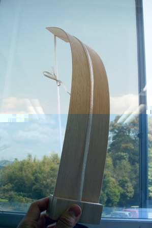

Хотелось бы всё-таки вернуться к излучателям Терагаки. Резонансный принцип излучения, предложенный профессором, свойственен большинству музыкальных инструментов. Формирующаяся при этом поперечная волна - это по сути "взгляд" на волну продольную под другим углом. Этот принцип интуитивно использовался в динамиках "старой" школы с жёсткими подвесами. Если, к примеру, в вудмониторе жёстко защемить верхний край диффузора, то мы в первом приближении получим излучатель Терагаки. Такой принцип активно используют такие фирмы как Ohm и German Physiks. Наилучшего результата на мой взгляд добилась фирма http://www.goebel-highend.de/en/company/research.html.
