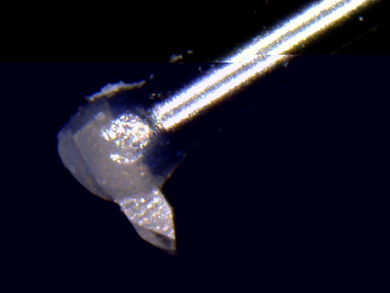

Cамый ответственный момент.приклейка алмаза к кантеливеру диаметр которого 0,3мм Главное приклеить правильно с сохранением ориентации осей заточки.
Для сравнения Ортофон Анна приклеенный на фирме к торцу встык
