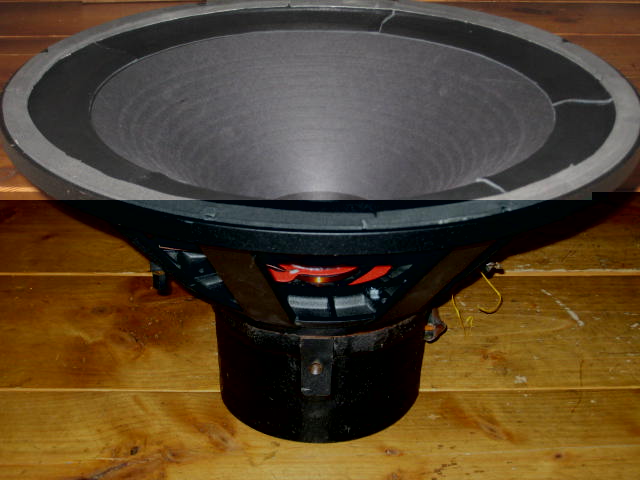

Руллит намотал катушку 15 ом вместо оригинальных 4,8 ома ,что сделало динамик среднечастотным ,кроме того ошибся с её расположением относительно края диффузора на 6мм в результате диффузор втянулся внутрь на 6мм и потерял среднюю точку подвеса ,любой бас при этом идёт с искажениями .Кроме этого 3см от края катушки диффузор треснул и сжевался.... вот такая как никак история....:?)
Миша, а как ты на практике определяешь оптимальное расположение катушки в магнитном зазоре?

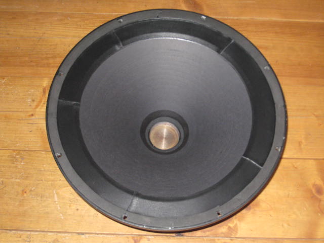

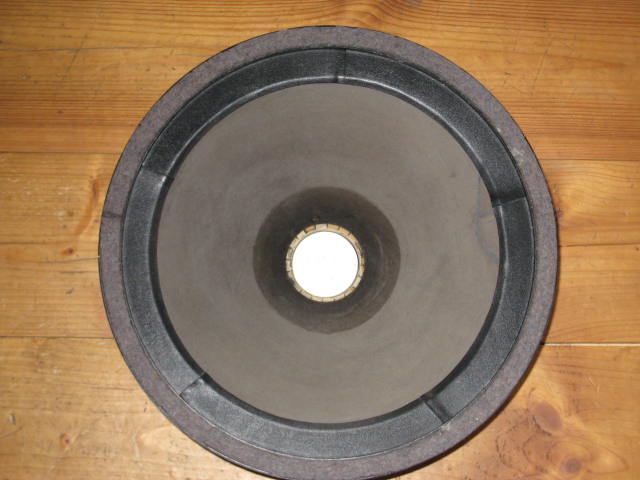

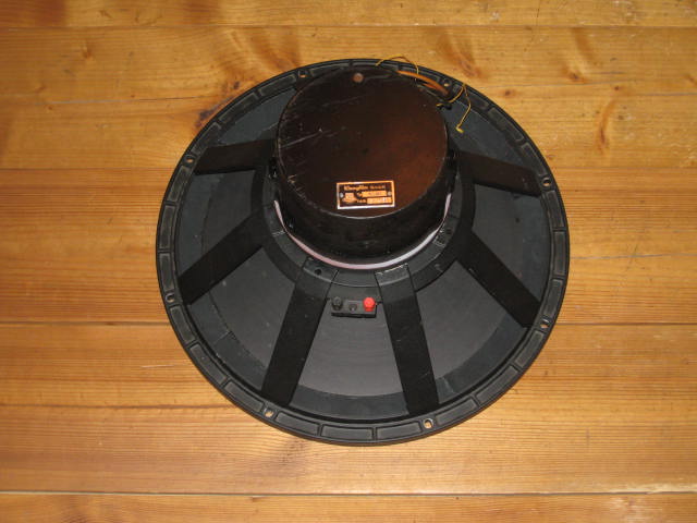

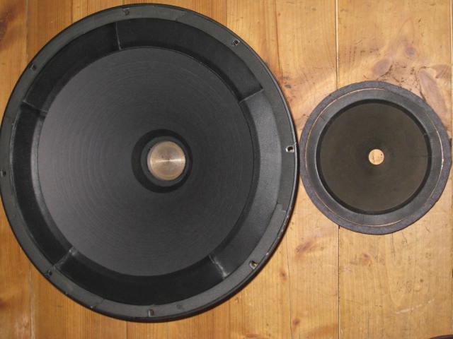

Черный + черный ,чистый АРИЕЦ! :geek:
Размер этого монстра в сравнении с оригинальным 10" Телефункен филд койл !!!

Ну с этим можно и поработать!

Породистые динамики...
