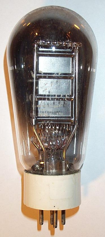

Только что разговаривал с Евлампием ,он в восторге от макета нового усилителя на огромном,редком прямонакальном пентоде VT46 ,я его конечно поздравил и всё такое ,а потом он мне говорит ...а послушай через трубку !?

Мда...лампа великая :shock:
У меня есть похожая английская конца 20-х,только на карболитовом цоколе.Методом экстраполяции могу представить себе качество ВТ46 :roll:
