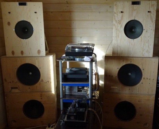

Наконец то подобрал гармонию звука из Мишиных динамиков. Стена звука и эмоций. Глубина!!! Вокал!!! Скрипки с канифолью!!! и никаких кроссоверов, только ВЧ обрезал на 8000 Гц. Всё суперрр....! В зал нового дома на 50 кв.м. станет как в родное гнездо. Теперь и над оформлением можно поработать. На фото 2 открытых ящика с басовиками 800 х 600 х 350 мм + щит с СЧ и ВЧ EV Т35. Миша спасибо! Ты уже сделал мне 10 пар разных динамиков, есть из чего творить.

Но для этих 18" + 15" + 12" + ВЧ динамиков 45-й лампы не хватает. Нужно минимум 2а3, VT-25a, а лучше PX25 или 300b или 350b SE или серия 6L6.
