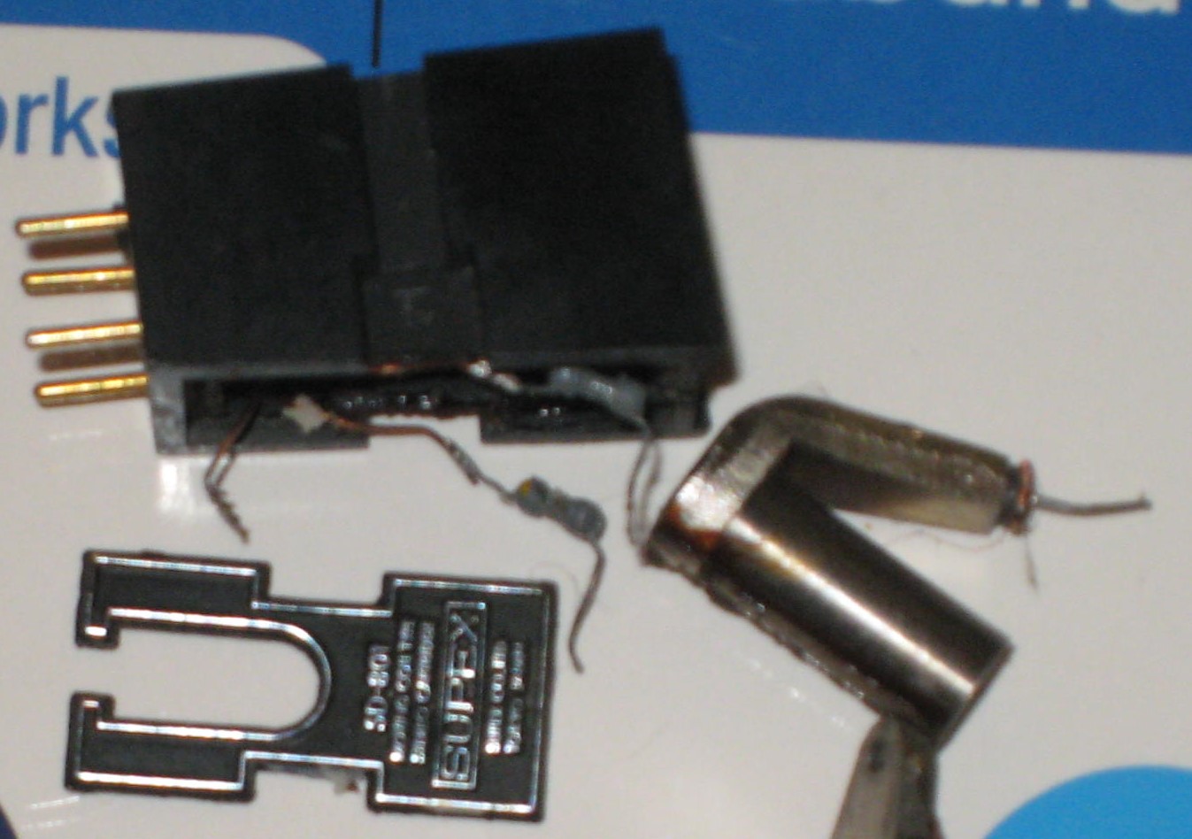

Вот уже ничего не понимаю......пришла головка.не работает 1 канал...Прозвонил один канал...460 ом ??? Разобрал ,а там резисторы..последовательно с катушками ! :? измерил резисторы ,показывают 400 ом каждый :? ..+60ом катушка итого 460 ом...но ЗАЧЕМ :|
Пипец какой то :shock: Да и ещё ,размер сердечника катушек самый большой из виденых,почти 3Х3 мм.....теперь это называется КОЕЦУ.

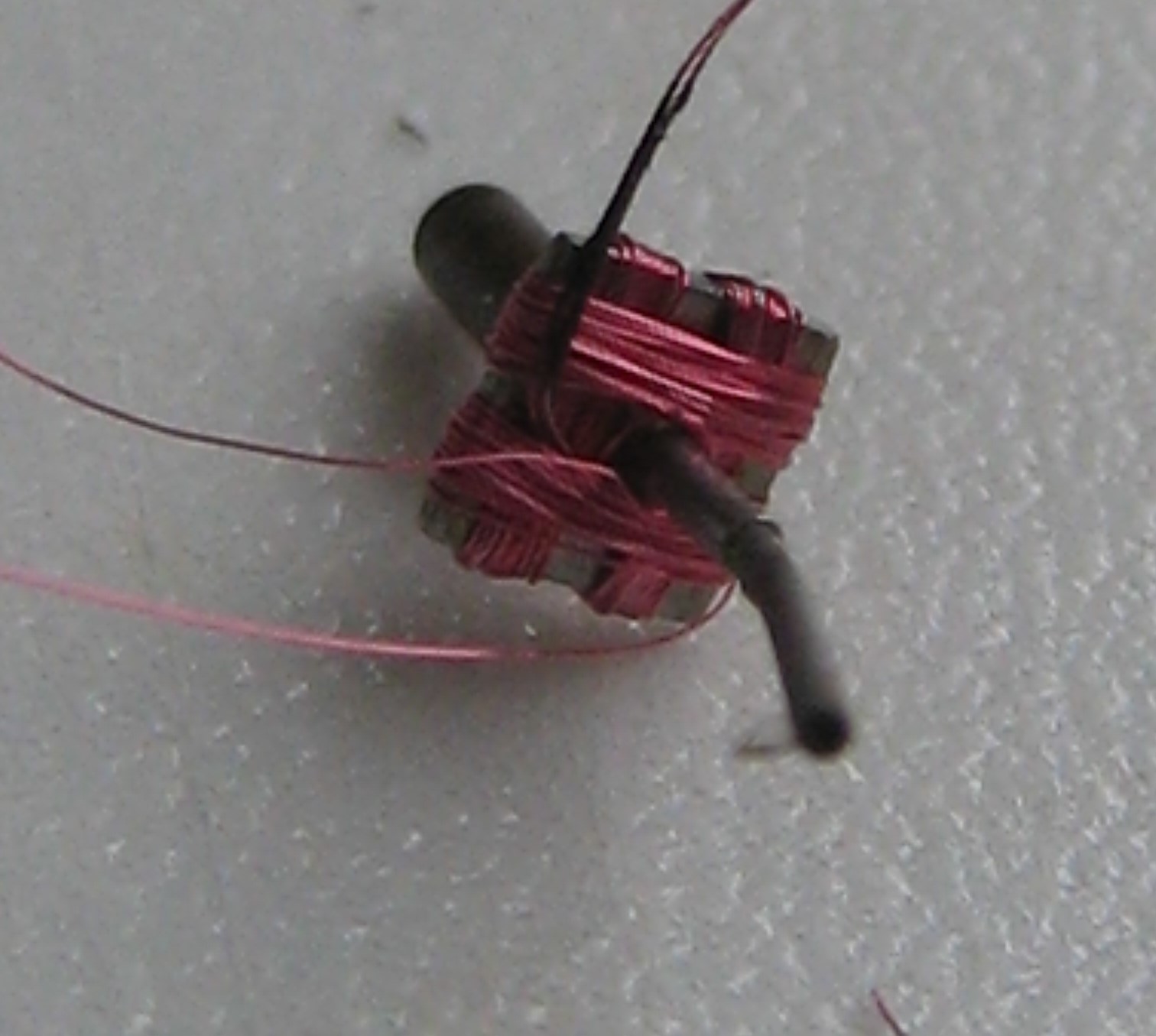

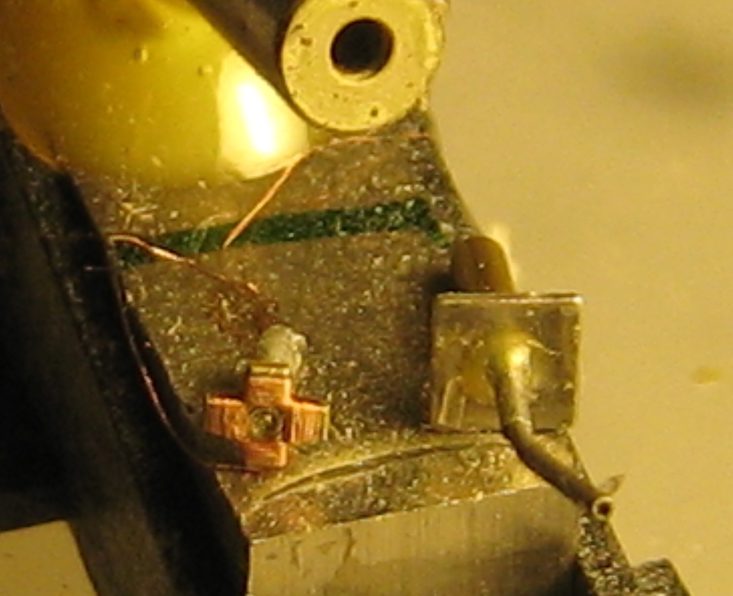

Намотал серебром 40 витков каждый канал ,осталось заменить кантилевер ,он погнут там трещина и кристалл изношен ,туда конечно просится борон . :?
